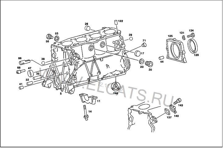

Всем здрасте, потекла заглушка под номером 20 как ее менять? сильно сомневаюсь что я ее просто смогу выкрутить, как ни в чем не бывало) по этому спрашиваю может есть какие то секреты, хитрости замены этой заглушки.

угу, а придется просто выкрутить. слишком редкий случай, чтобы был наокплен опыт, которым можно поделится. хитрость вроде в том, что заглушку нужно новую ставить

заглушку ставить только новою + уплотнительное кольцо под неё
скорее всего грани слижутся, придется снимать все что будет мешать доступу, если слижутся грани молоток и зубило в руки в вперед, она из тонкого металла деформируется легко, извлекать методом разрушения и деформации
есть шанс что стронется, но надо подготовить: вокруг пройти железной щеткой, пролить жидким ключом, простучать, подобрать правильный ключ, ключ надёжно надеть постукивая молотком, можно погреть вокруг, пытаться отвернуть одновременно с приложением силы постукивая, при любом раскладе обеспечить удобный доступ - те снять коллектор... по мимо заглушки понадобятся новые уплотнения
