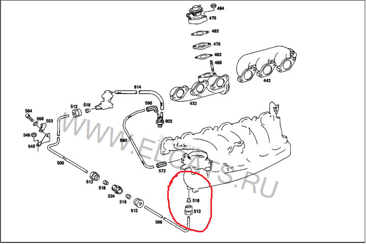

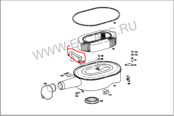

Начал копать дальше по поводу неровной работы и дошёл до РУД. На нём катушка сгорела. Собрал из двух один и вроде норм стал работать хотя иногда при добавлении газа начинает потряхивать, но всё же стал работать почти идеально. При разборке РУДов увидел следы воды внутри. На запасном уровень ржавчины примерно 1 см от низа, а на моём сломаном (снятом с мотора) вода в наличии и пластилин как в трубке вентиляции картера и воздухане в холодное время. По сути туда вода не должна попадать. При покупки авто руд был не исправен так, как полностью внутри сгнил. Я сначала не мог понять как туда попала вода, но потом забил, заменив на другой. Сейчас опять начинает волновать этот вопрос. Ещё заметил что в калоше стоит масло, а трубка железная, подключенная снизу калоши забита напрочь и в ней тоже стоит масло. Идет она (пока в темноте не разобрался) либо в поддон либо как на рисунке на клапан рециркуляции ОГ. Это может быть причиной образования этой дряни в трубке вентиляции картера и в воздухане и как следствие попадание с конденсатом по вакуумной трубке в РУД?

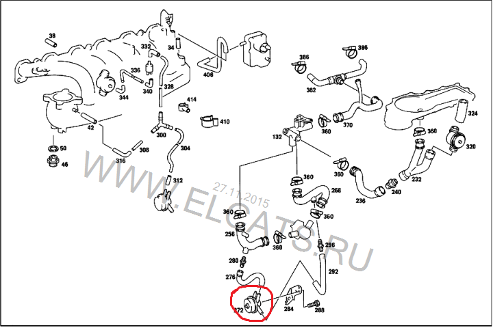

Согласен. Вычитал и перевёл сегодня мануал. Но до этого ещё как оказалось далеко. Оказалась порвана мембрана на клапане (272). Нужна замена. Пока замкнул напрямую. и хх стали 2000 об. Вентилем вообще не регулируется.

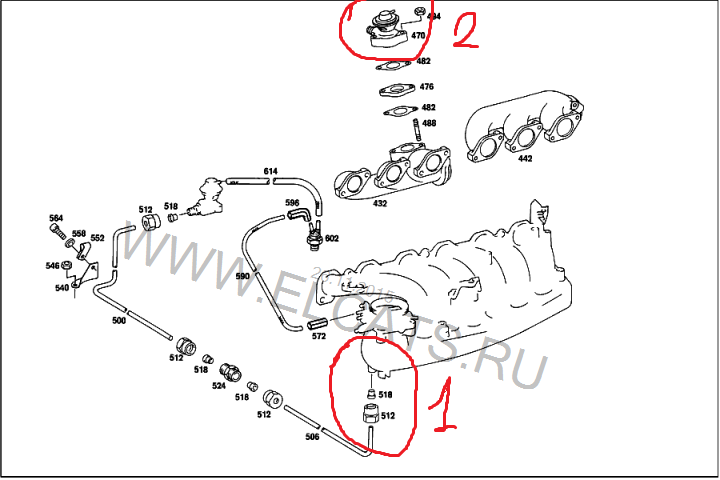

Как работает клапан рециркуляции на выпускном коллекторе (помечен цифрой 2)?
Кстати трубка под номером 1 на этой же фото (от калоши до клапана рециркуляции) была полностью забита каким то шлаком и грязью (не продувался).

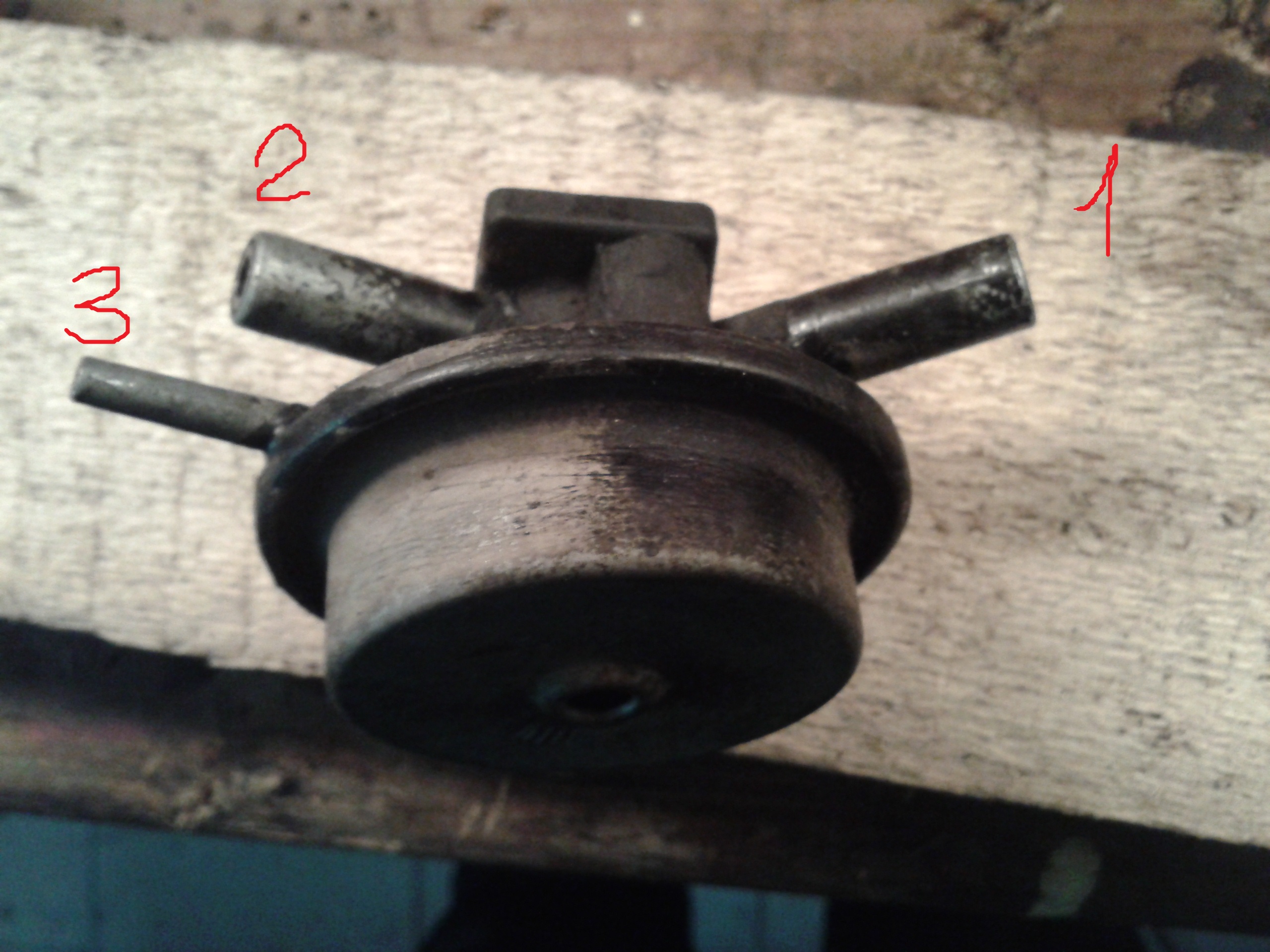

Сосок 3 и 1 продувается. На 3м соске вроде вакуумная мембрана и перепуск должен быть только на 1 и 2? За что отвечает этот клапан рециркуляции?

да выпили нахрен всю эту систему рециркуляции. убожество косое - попытка повысить чутка евро-норму.
При чём тут рециркуояция, это клапан стабилизации ХХ. Хоботы 1 и 2 кратковременно открываются при изменении вакуума на хоботе 3.
То есть при заводке он открывается, увеличивая ХХ, на хоботе 3 при заводке появляется вакуум и клапан за пару секунд закрывается ХХ уменьшаются до прогревочных. Тоже самое при сбросе газа, вакуум на третьем хоботе увеличивается, клапан открывается и постепенно закрывается, обороты при этом более плавно падают.
Если он не работает все трубки нужно заглушить, а не соединять.
