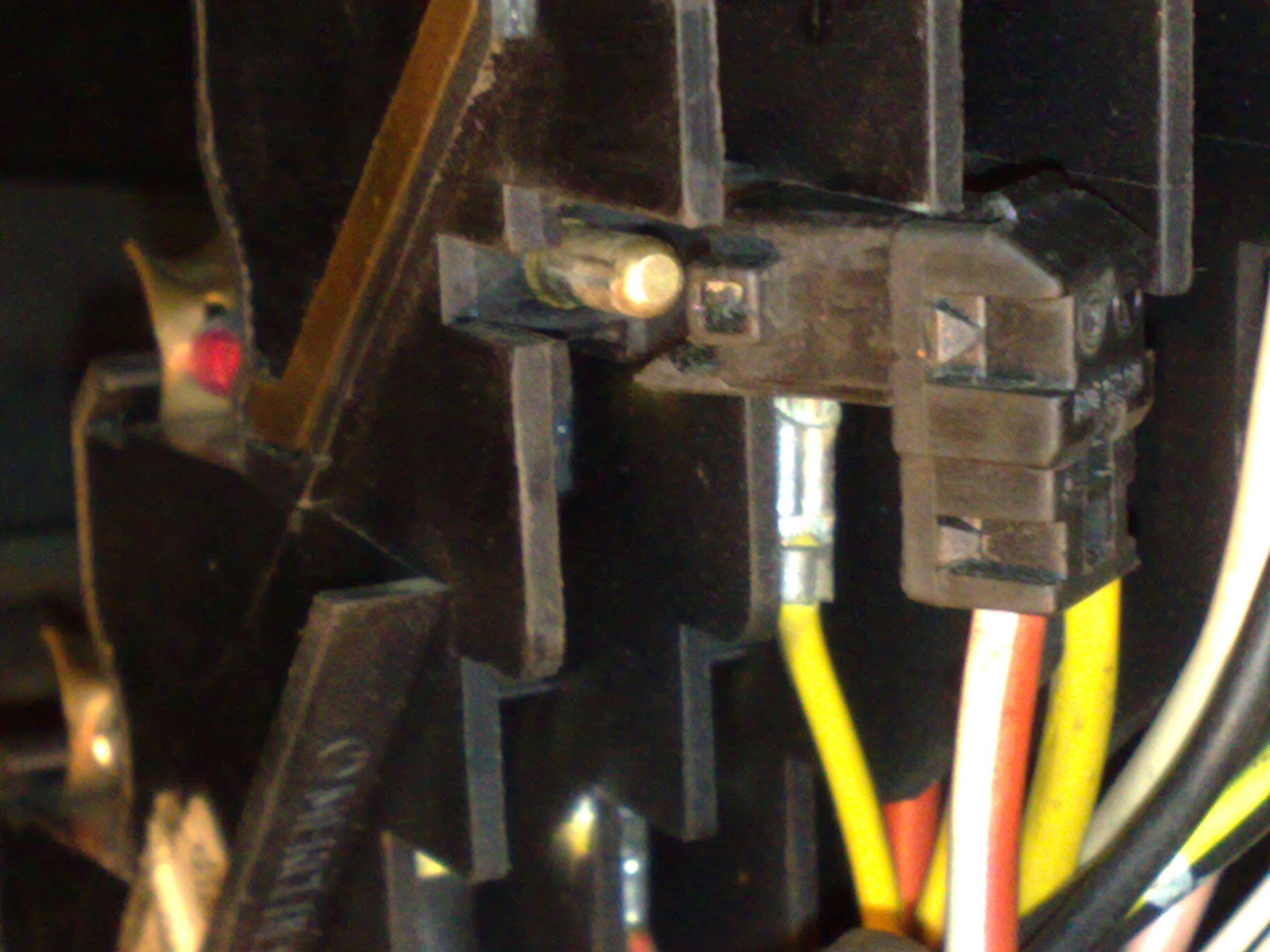

... Сомнения остались только по толстенному красно-белому из нового моторного пучка, идущему не в 3й пин Х26, а отдельно, длина коего и штеккер стыкуются только с ножкой предохранителя"С" ...
По цвету не помню, надо глянуть на авто. Но по логике - это силовой провод.
Может, как предположение, если он выходит со стороны мотора из района впускного коллектора - может это подогрев впускного коллектора?
У меня на авто есть такое. Со стороны мотора выходят 3 силовых провода с лепестками "под гайку" - питание форсов, питание катушек и питание 4-х спиралей подогрева. У последнего лепестка диаметр посадки отличается.
Давай фото, посмотрим, погадаем.
PS. В посте №14 речь шла про кор/сер провод, который не знали куда приткнуть. Прозвони-ка ты его на 28 пин кузовной проводки ЭБУ. У меня этот провод отвечает за управление реле подогрева впуска.

Всем доброго дня! Спасибо за помощь! Работа всё-же движется. Пусть и медленно. Все трудности в основном из-за отсутствия правильной схемы. То цветов проводов и сечений нет, то разъёмы не значатся. Ярославский дилер в лице Вега авто, бессовестно заявил, что такого старья у них уже нет! Всё у них есть, только работают там нехорошие редиски! Даже для своей любовницы, или родственника, они, или зажмут, или подсунут что то не то. Проверено!
Коричнего-серый 0.75 удалось частично прозвонить. Он подаёт запускающий (-) на 85ю клемму реле С. Его путь в моторном пучке от 3го пина Х26 до клеммы 85 реле С. Куда он направляется от Х26 и кто является запускающим вентилятора в салоне, так и осталось загадкой!! Видимо, придётся навестить с тестером нашего донора. Важно одно, что при тупом стыковании частей Х26, он соединялся с плюсовым красно-белым 1.5, что совсем не гут! Этот кр-бел +30 просто перенаправили в свободный пин8.
Силовой одиночный красно-белый 4.0 подошёл штекером к ноге от питания предохранителей C и D, а значит имеет свойства +30, чему не противоречит ни его цвет, ни питание оных предохранителей. В жгуте он распадается на 2 ветви и идёт на +30 клеммы реле В и С.
Параллельно выяснилось отсутствие провода на указатель температуры в приборке. Его до Х26 провёли зелёным цветом 0.5 из 4х контактной колодки на левом брызговике, где он почему то оказался брошенным, придя от датчика температуры. Номер этого разъёма пока выяснить не удалось.
