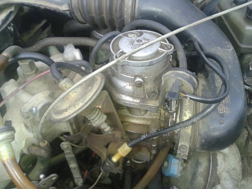

Подскажите пожалуйста куда трубки подключить?
mercedes benz e190 карбюратор pierburg!

Существуют форсунки-распылители, которые вкручивают как проставку между
корпусом карбюратора и соединительным фланцем воздушного рукава.
Вещь недорогая (в пределах 1000р б\у) но встречается нечасто, раньше
я их продавал где то по 600р, но сейчас нет в наличии. Спрашивайте на разборах.
И еще - это важно. Эксплуатация этого карбюратора на газу очень быстро убивает
дорогие детали в нём - иглу и топливный жиклер, поскольку без бензина
они трутся насухую. Лучше временно заменить их (оригинальные) на дешевый неоригинал или сильно б\у,
чтобы только заводить мотор на бензине, а ездить на газу. С такой заменой могу помочь недорого.
Если со временем откажетесь от газа - вернете оригинальные детали на место.
Москва контакты в личке
Стромберг как Кощей Б. - бессмертный, пока за иглу не трогаешь...
Спасибо за информацию!И еще вопрос форсунки-распылители, их же продают в газовых магазинах они подойдут например с (ВАЗА-ЛАДЫ) или у них какая то отдельная модель?

Лучше всего если газ будешь ставить сам...То сними карб отнеси его к тем кто ставит ГБО ..они тебе за 200 руб .шт...врежут в карб где надо две форсунки в течении получаса..я так сделал..сам можешь не туда попасть...а если ставишь ГБО у спецов то они должны все сделать..помоему пирбург по другому выглядит...а это не стромберг 175?? Такой на 123 ставился вроде...

Судя по фото ты купил авто с нерабочим гбо...у тебя на газовом редукторе проводка не подключена...отдай пусть тебе газовщики сделают..это не шуточное дело...заодно фильтра на газу поменяют и редуктор глянут и т.д настроят...это не шутки
Не вроде пирбург если сам не ошибаюсь! Так дело в том что не хочется в карбере дырки делать!А просто поставить форсунки-распылители между карбюратором и фланцем воздушного рукава! Вот и интересно эти форсунки подойдут с ВАЗА или нет???
Провода я сам отсоединил двигатель менял, мешались, до этого стоял двиг с карбером от восьмерки просто!

Мне не один газовщик не советовал эти газовые прокладки...в них смесь не так готовится...и работают они не очень..хотя 15 лет назад у меня был авто с такой хренью...и ехал...тут смотри сам а чего ты карб жалеешь?? Просверлил и все
Это Пирбург !75 (практически аналог Стромберг). Переходник для газа обычно выглядит как овальная толстая пластина с дырой посередине в размер приемного воздушного отверстия карбюратора, а сбоку входит штуцер для газа. Не знаю кто их делает, но встречалось несколько штук однотипных. От жигуля скорее всего не подойдет.

Думаю зачем делать дырки если просто можно поставить проставку!Так она подойдет с того же ВАЗА или нет?

Проставка от ваза может не подойти...смотри болты посадочные на карбе..на них же садить будешь..

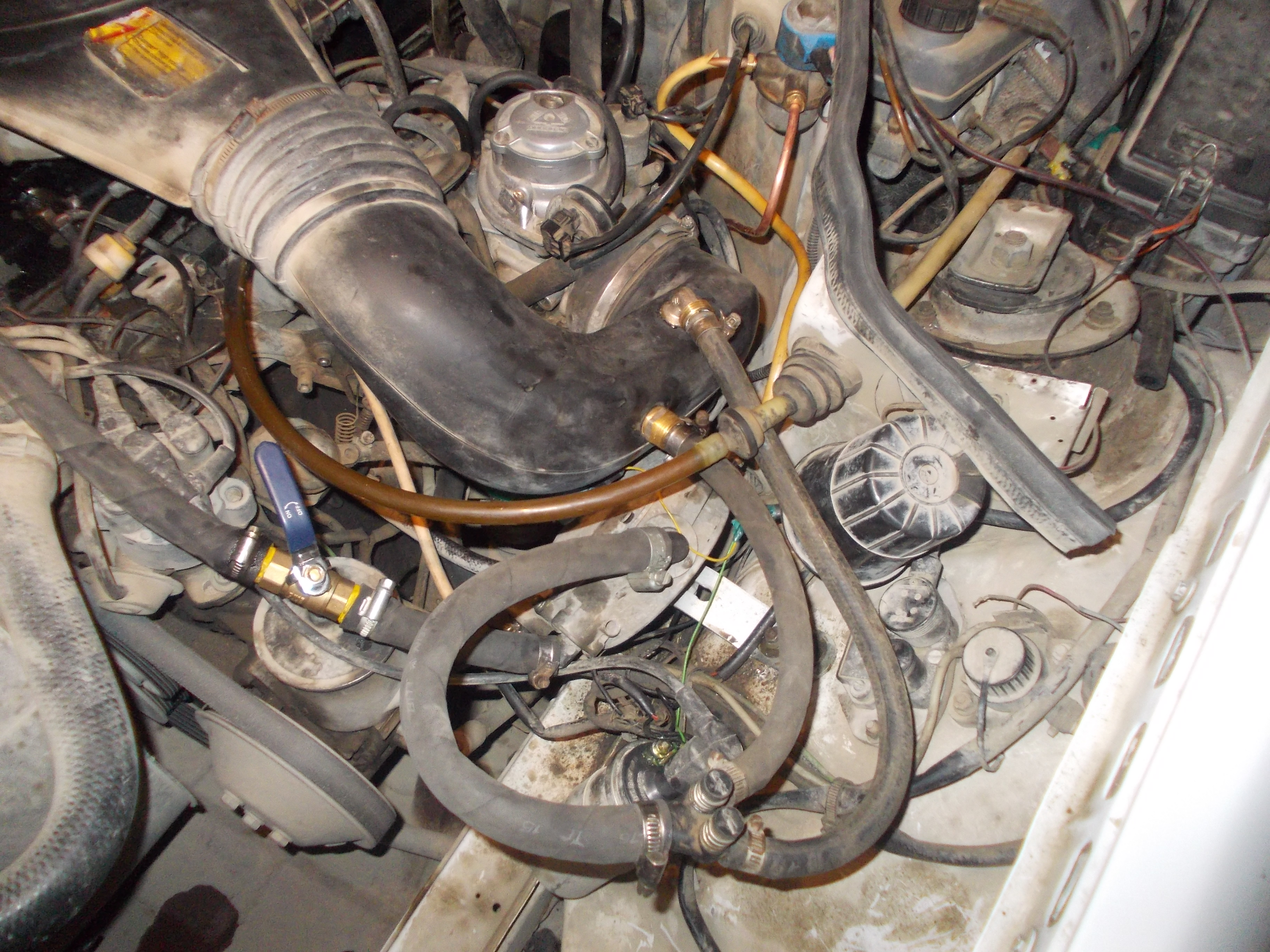

я врезал два штуцера в пластмассовый патрубок от воздухана ближе к карбюратору, холостые есть, но обороты не набирает. После регулировки обороты кое как набирает но холостые не держит. Может другой способ попробовать, но какой конкретно никто не говорит и показывает (.

На стромберге врезался в пластиковый патрубок с низу прям около карбюратора , там поверхность пластика ровная , трубку ставил мм 16 -20 точно не помню , и немного перекрывал поступление воздуха на входе в воздушный фильтр , носилась как подорваная и расход был нормалный, удачи!

можно так

Зачем две трубки , оставить одну которая ближе к карбу, и шланг как можно короче , ну и регулировку с одним винтом.
можно наверно но имелась такая. 140 идет расход где то 12 литров

к стати воздух пришлась немного закрыть
