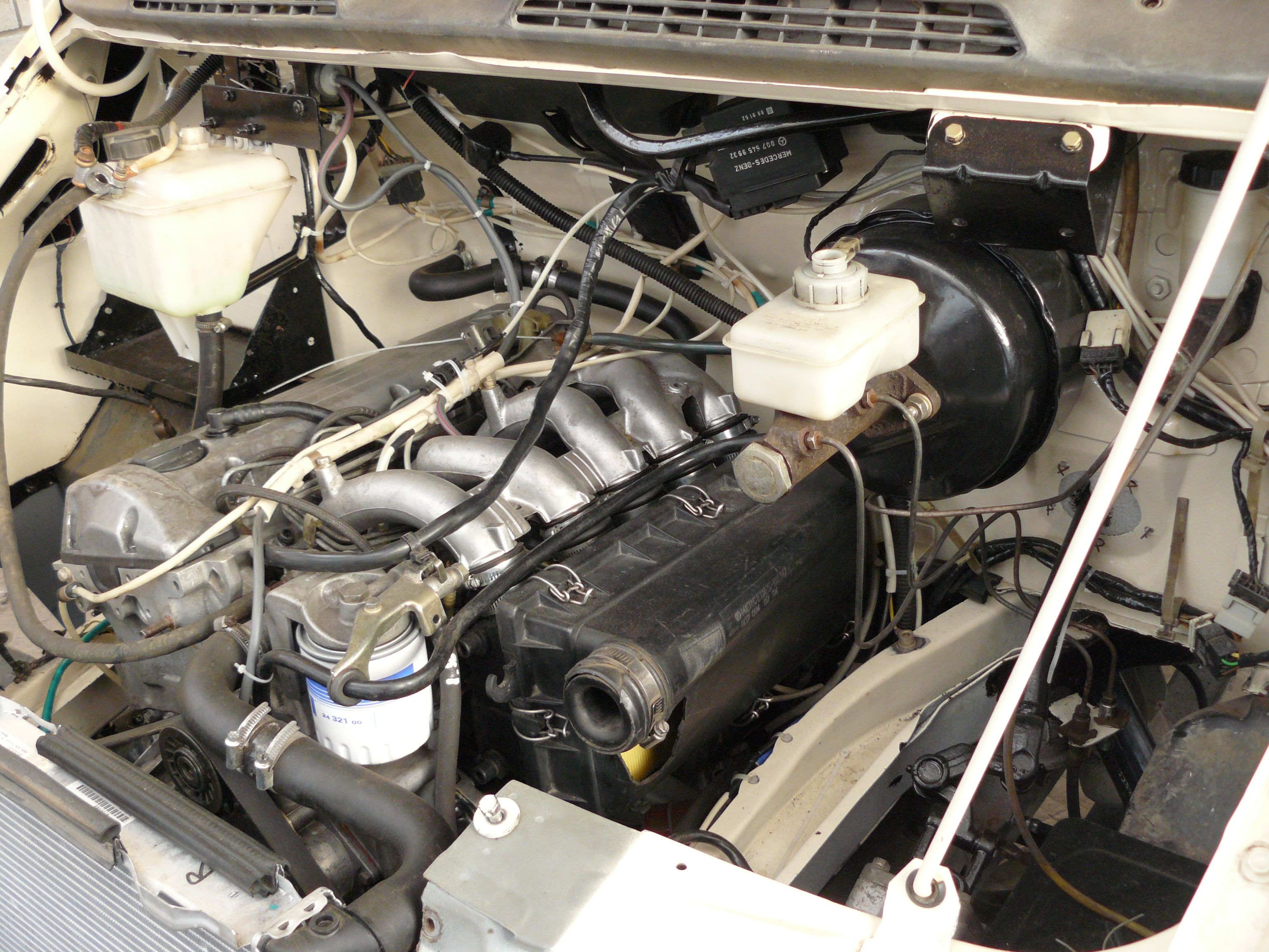

Мотор стоит в газели , 602-й , форкамерный . Отъездил уже больше 50и тысяч . Последнее время катаюсь на ней немного , так , иногда для дома чего привезти . Стал замечать неровность в работе мотора , особенно на холодную . Форсунки возил на проверку , всё нормально . На звук претензий нету , лишь небольшое подергивание на прогреве , а как прогреется , то вообще ровно работает . Так вот на что обратил внимание , после заводки как то взял и пощупал выпускной коллектор , по цилиндрам , каждое колено , и обнаружил , что 2 , 3 , 4 тёплые , а 1й намного холоднее , и начинает нагреваться , когда остальные уже хорошо прогреются . Насос ? Да , и ещё начало сопливиться из под штуцеров , к которым подходят трубки выс. давления на насосе .
