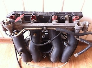

Парни всем привет!Подскажите кто знает куда подсоединяется второй конец данной трубки,отмечена стрелкой?Если правильно назову,-с регулятора давления топлива.Уходит куда то между ГБЦ и топливной рейкой,и ни к чему не приделана.Мотор 111.970. Заранее признателен.

Ищи сосок на впускном коллекторе.
Вот рисунок, на нем 20, 23:

Sergey 124 спасибо!Я в это место и подключил её.А соседняя трубка на коллекторе куда идёт?У меня она подключена где на схеме подключена трубка с кончиком №5.Видимо до меня снимали и тоже не нашли куда сунуть,одну вообще не подключили,а эту...и поставили куда поставили.Сергей,а можешь закинуть названия халабушек куда подходят трубки?Или дай откуда берёшь эту инфу если это в электронном виде.Да,и я понимаю тут коробка автомат?
Да, на этой картинке еще и вакуумная схема для АКПП.
Это ссылка на elcats.ru, после регистрации выведет на каталог W210.
