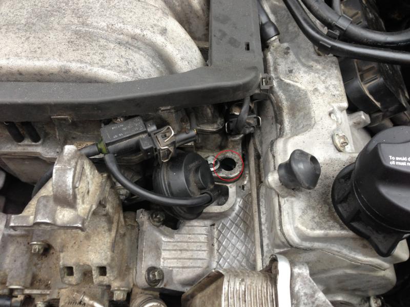

Всем привет, после замены мск из отверстия в левой голове стали прорываться выхлопные газы. Пыхтит как трактор, затыкаешь всё как должно быть шелестит. Что за отверстие, где накосячил?

Заткни его чем нибудь.
Это отверстие для насоса продувки катализаторов.
Прокладку под впускной коллектор просто не ту купил.
+1.
по правильному - заменить прокладку.

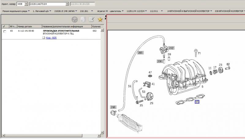

EPC зараза только один номер даёт, его в количестве два штука я и купил. Подскажите номер нужной прокладки. WDB2102611A675104
