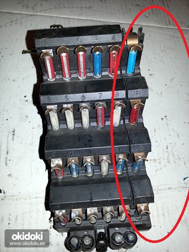

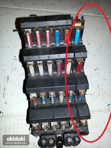

а где эта планка?тыкнете носом ну или фото у кого есть?
#5 ОФФЛАЙН   DeMonZ79
DeMonZ79
  • Cообщений: 2048
  • Город:Одесса
Отправлено 17 November 2015 - 19:33
эта 6788410_2.jpg не на всех машинах ставили. только где опции были соответствующие
Но купить и поставить не проблема, запитывается перемычкой в 4 квадрата от предохранителя А
