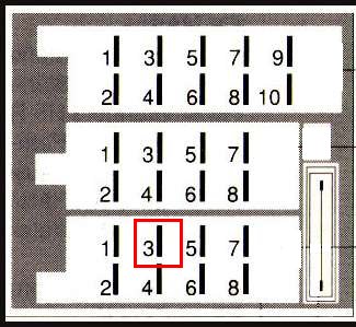

Всем доброго здравия! Подскажите, знатоки, как должна работать кнопка приглушения звука на Becker Special? У меня майфун никак не реагирует на её нажатие. Слышал, что вроде она работает только с телефоном-верно ли это, или просто кнопка сломана? Модель BE1350 есличо.
Если замкнуть контакт №3 из секции A на массу ( – ), то на экране появится надпись PHONE, и звук плавно выключится. При отпускании снова плавно заиграет.

А при чем тут кнопка приглушения звука?
а можно сделать чтобы надпись phone загоралась а звук не выключался? и как? хочу через него реализовать аукс...
Эта функция для телефона нужна.
При входящем выходе появляется минус на данной клеме.
Мне кажется или ты уже в каждой теме про свой аукс с одними и теми же вопросами?
По теме: нельзя.
Не обязательно подключать штатный телефон, можно например просто в салоне поставить кнопку, которая замыкает на массу, нажимать на нее когда сотовый звонит, что бы магнитола не мешала, надпись будет в тему.
