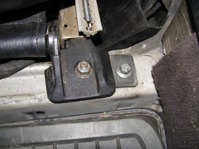

Подойдут?, или как то переделать можно?
Наварить на поперечные лонжементы пластинки 35х35 мм и просверлить дырки диаметром 10мм на расстоянии 22мм внутрь. Салазки у Е500 на 44мм уже.
Я так понимаю просто расширить там где крепления?
надо делать переходники
Ну главное не наоборот же, уменьшать и резать, в общем пилить их не надо, просто поставку выпилить можно и примострить?
я делал с металла - полоса 40х4
Спасибо!

Спасибо!
Это проще делать, когда салазки сняты с самих сидух ))), рекомендую :redface:
Ну думаю что снимать то надо))))
