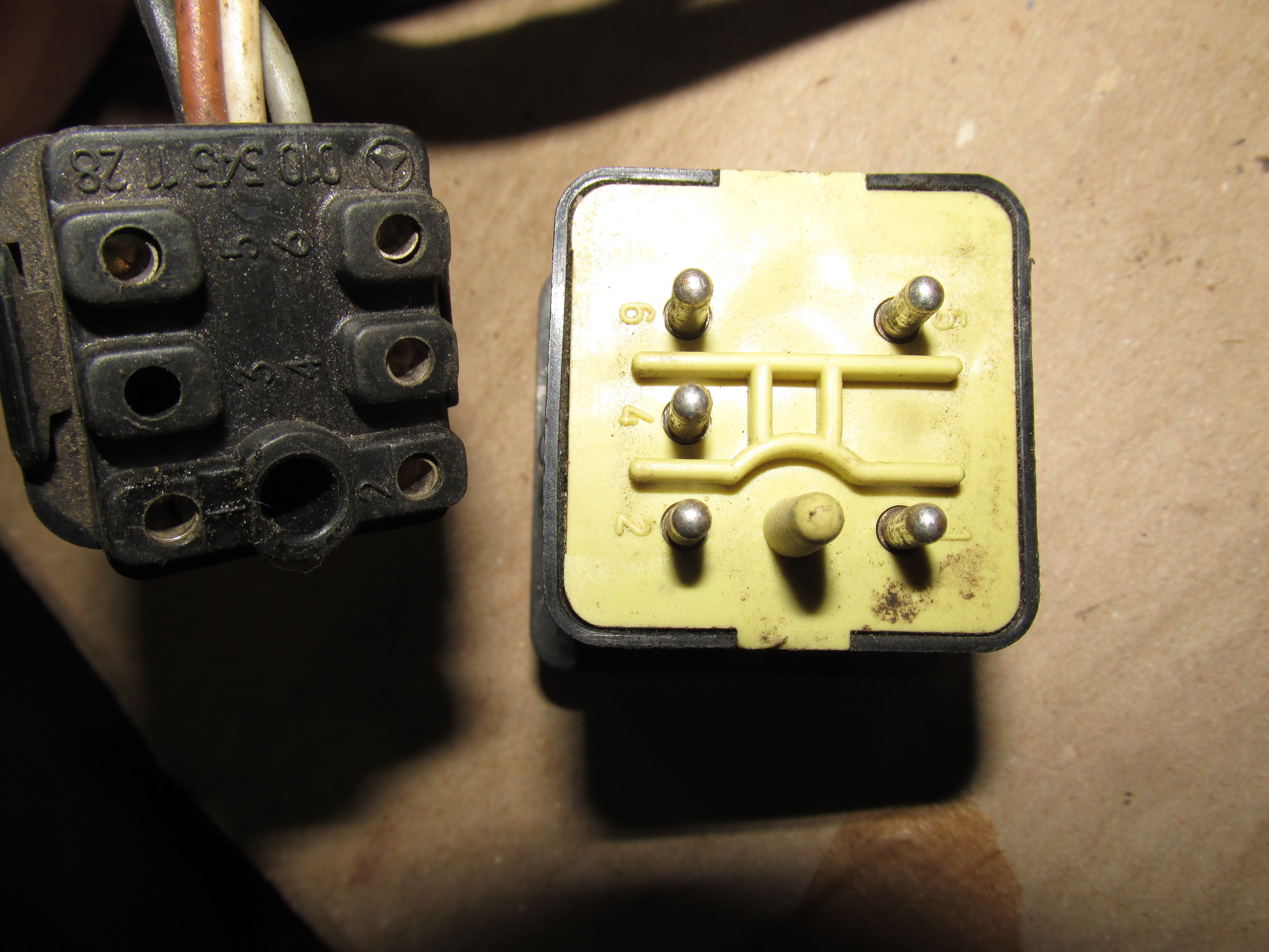

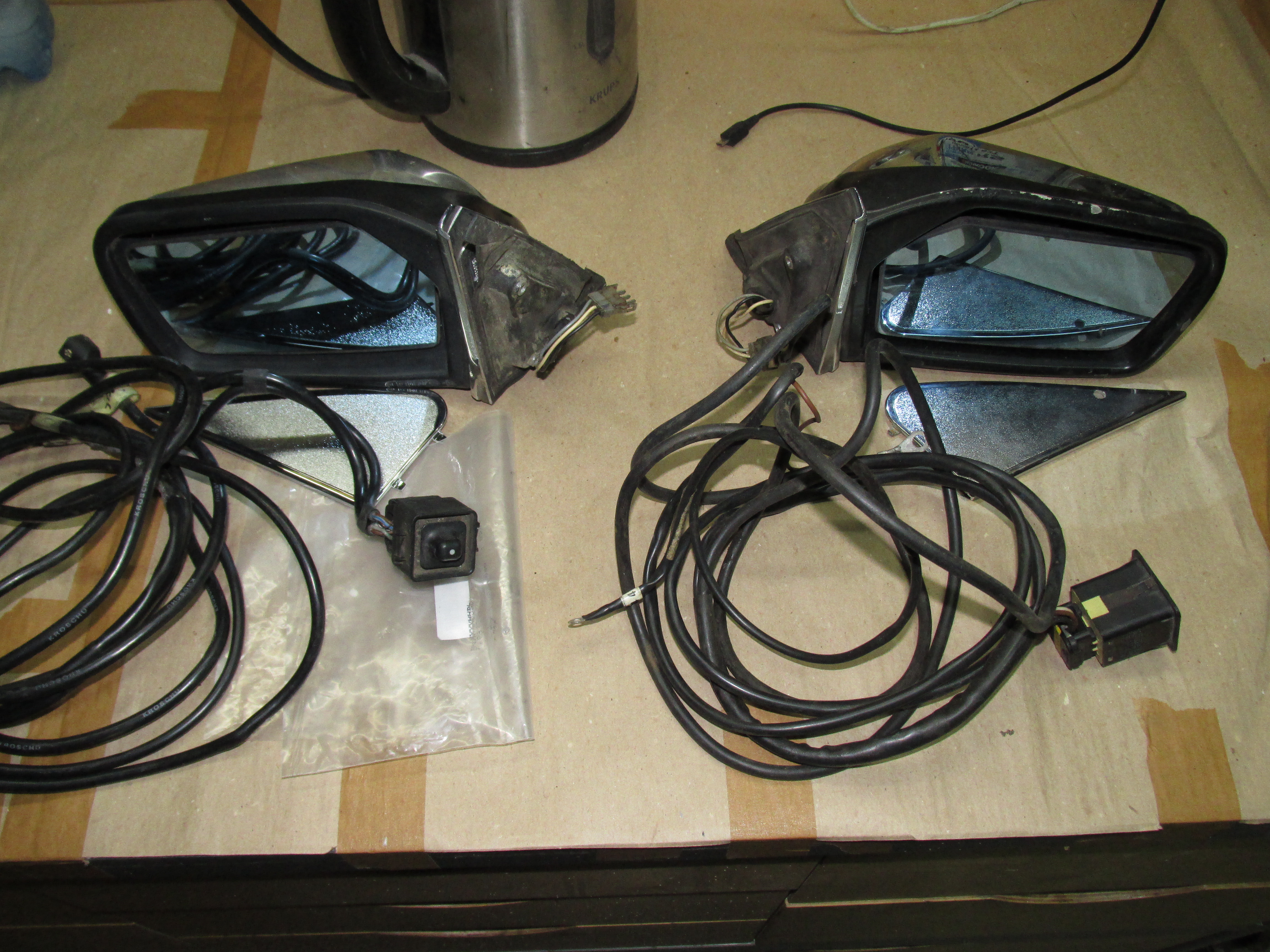

Всем привет! Приобрел эл.зеркала правое и левое от 123го,есть большое желание установить на свой 116й. Вопрос,как всё правильно скомутировать и сделать управление 124м джойстиком(он компактный по размеру,и идеально подходит для врезки в 116ую доску КПП),как сделать правильно переключатель право-лево? Ещё хочу установить зеркальные элементы с подогревом,как их правильно подключить?
Для установки имеется 124ая коса с джойстиком от правого эл.зеркала с подогревом,
и123я коса с джойстиком от правого эл.зеркала
Фото всего добра прилагаю:

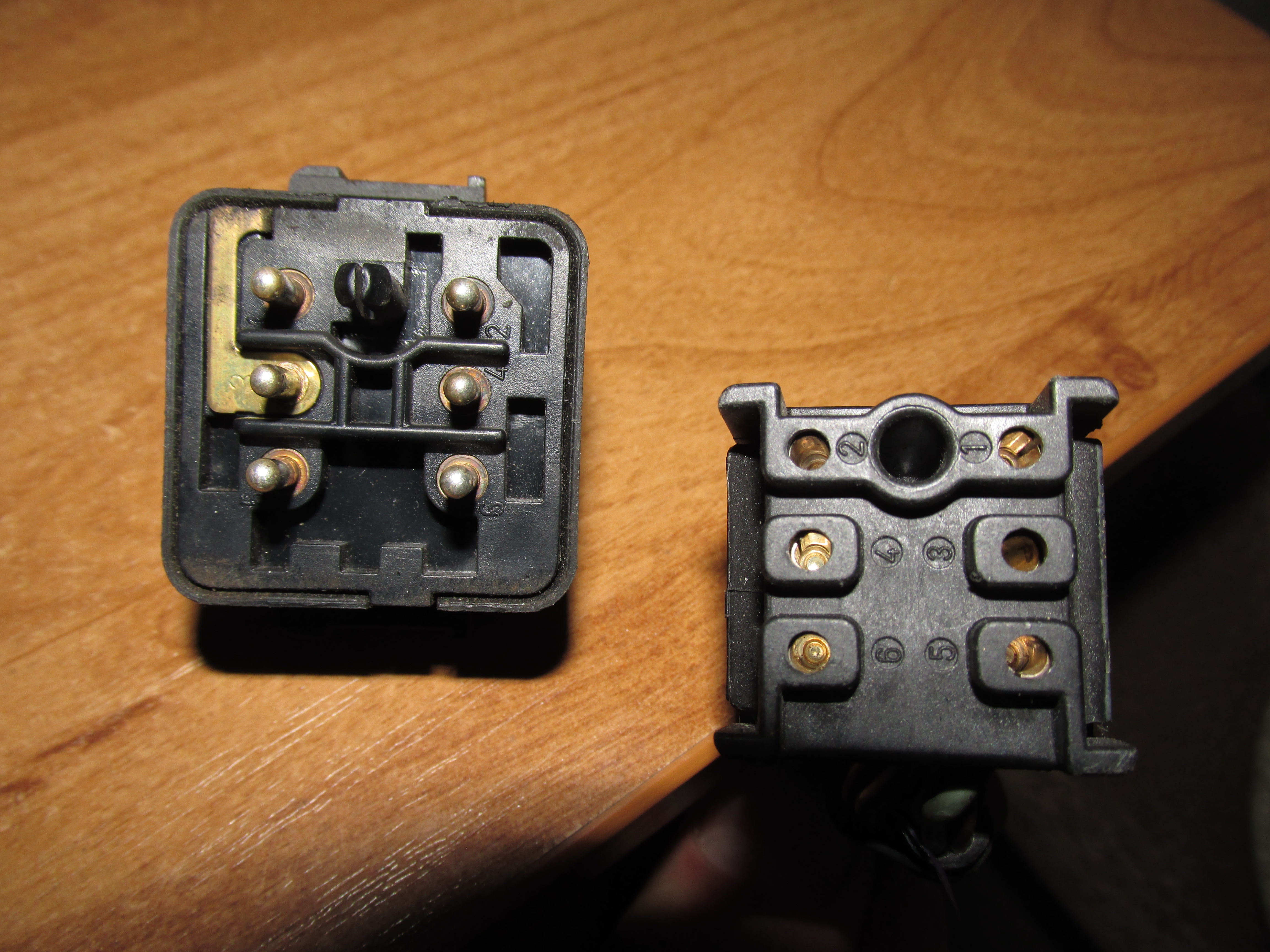

Привет. Тебе нужна проводка от 124го рестайла. У которого оба зеркала электрические.
Вот здесь http://sternklassik....p...55&start=30 моя тема по зеркалам с подогревом.

Спасибо,принял к сведению! Решение хорошее! Единственный минус,то что от е класса джойстик слишком современный....

Коса и джойстик там Ешные,смысл переделки был в приклейке пластиковой юбки к Ешному джойстику,для вставки в готовое отверстие в 123ей доске. В моем случае можно прорезать любое отверстие в доске... скорее всего тоже буду ставить Ешную косу и джойстик,других вариантов пока не вижу
