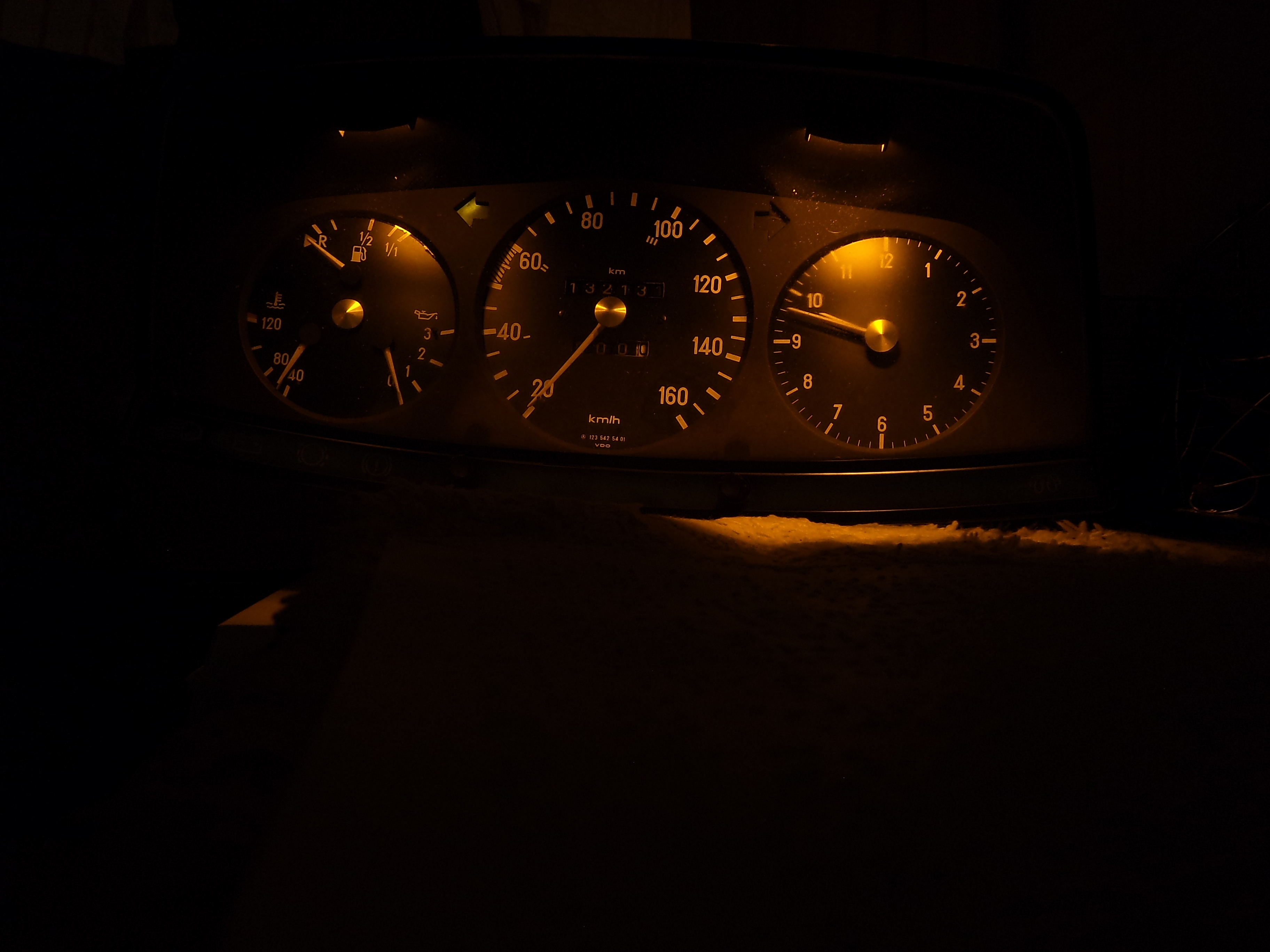

вот заколхозил подсветку .
использовано в качестве лампочки 4 10 миллиметровых оранжевых светодиода cree + резистор на 150 ом .
светодиоды приклеены к световодам термоклеем напрямую .
Вот что получилось .

Молодец, без сорказма, но ты не первый и даже не сотый ничего нового! Но это единственное решение для подкопченных световодов!

подкопчёные световоды были отпилены отрезным кругом дреммеля до относительной чистоты .

Неравномерно как-то свет ложится на приборы. Может надо было заматовать сами светодиоды, чтобы свет равномернее распределялся?

не , светодиоды там впритык к световоду присунуты .
матовать не стал , т к у них помимо оранжевого свечения еще и материал корпуса сам оранжевый .
а там к копчёный световод изогнут (там где лампочка) пришлось его срезать до ровной поверхности .а промежутки заполнил термоклей . он прозрачный .
может поэтому неравномерность имеется .
но всё равно по объективным ощущениям лучше чем лампочками, через закопчёные световоды .
