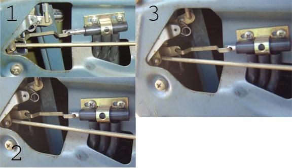

2ЗоМер: вот я тут прикрепил фото двери, т.к. не совсем понял куда ты предлагаешь активатор запердолить, я вот собирался по направлению 2 прямо за
вакуумным распределителем, если есть ещё мысли подскажи плиз. Или ты предлагаешь закрепить активатор с внутренней стороны двери, там действительно места дофига,
если только стеклоподъёмник задевать не будет?

"запердоль по направлению 1 ! но внутри двери!
Именно ! :D
Сверлишь в двери пару дырочек, и прикрепляешь активатор внутри.

Прошу прощения за тупизм, но если можешь объясни подробней куда цеплять тягу от электроактиватора, ведь тот уголок, который дёргает шток
вакуумн. цилиндрика перемещается только в горизонтельном направлении, и у него только одно отверстие, куда и зацеплена тяга соответствующего цилиндрика,
если тяга от электроактиватора будет идти, как ты говоришь, снизу перпендикулярно тяги распределителя, то куда она должна цепляться, чтобы две перпендикулярные тяги
работали совместно, вот я этого никак понять не могу, объясни плиз если не трудно, вот фотка чтоб нагляднее:

Закрой водительскую дверь. Надави на кнопку блокировки. Найди тягу, которая пошла вниз, как бы являясь продолжением кнопки блокировки двери. Вот к ней и "параллелится" активатор. На всех машинах так . Активаторы работают вверх-вниз, все остальное работает автоматически. :D
Если честно, активатор ставил давно. Но в последнее время стал хреново срабатывать. Пошел купил новый, вся установка - открутить старый, прикрутить новый. Цвета проводов стандартные, установочные отверстия стандартные.
Тяги, подсоединения остались старыми - лень было пилить новые, да и зачем ?
