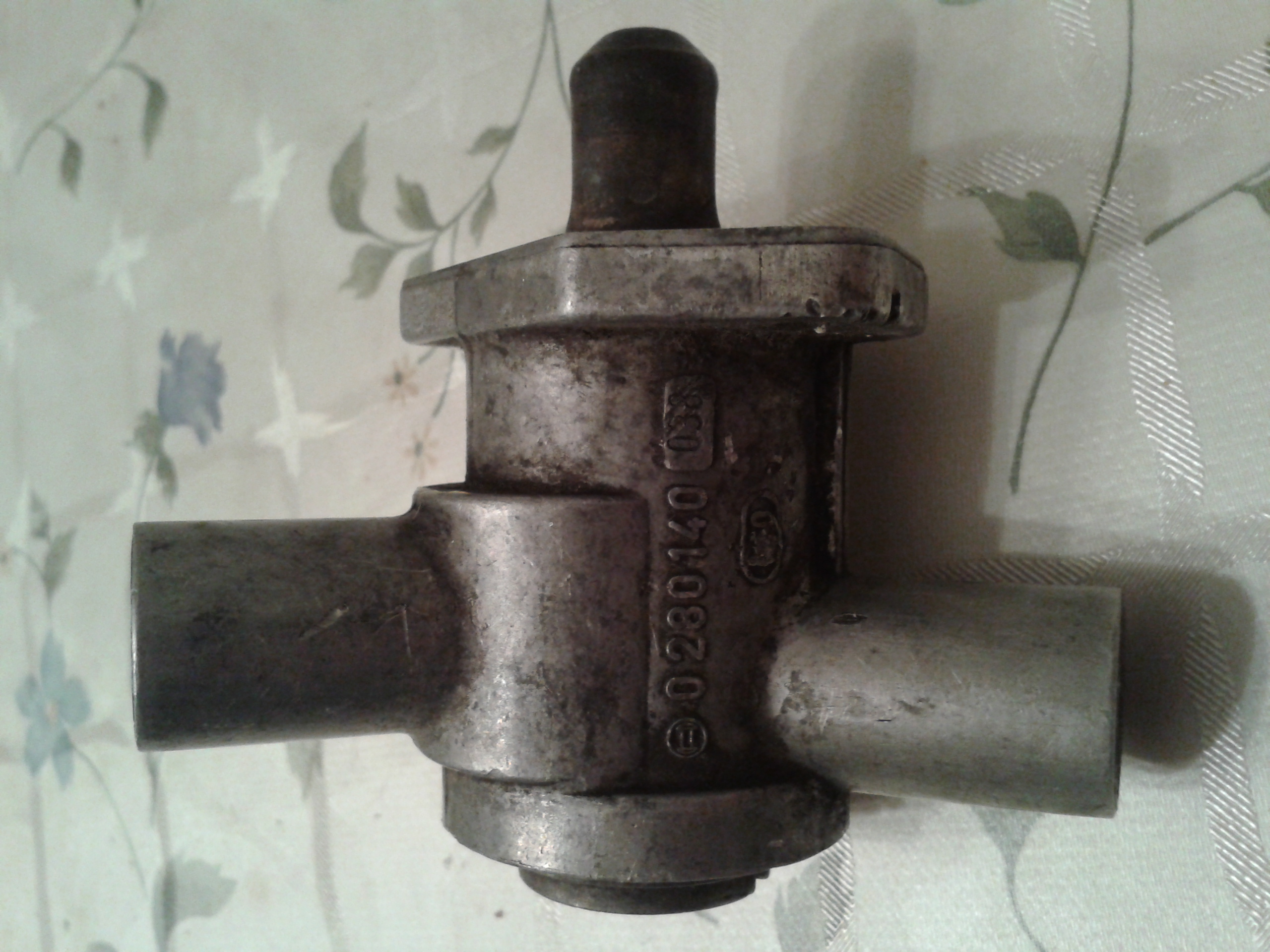

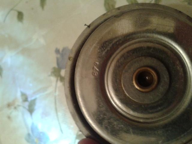

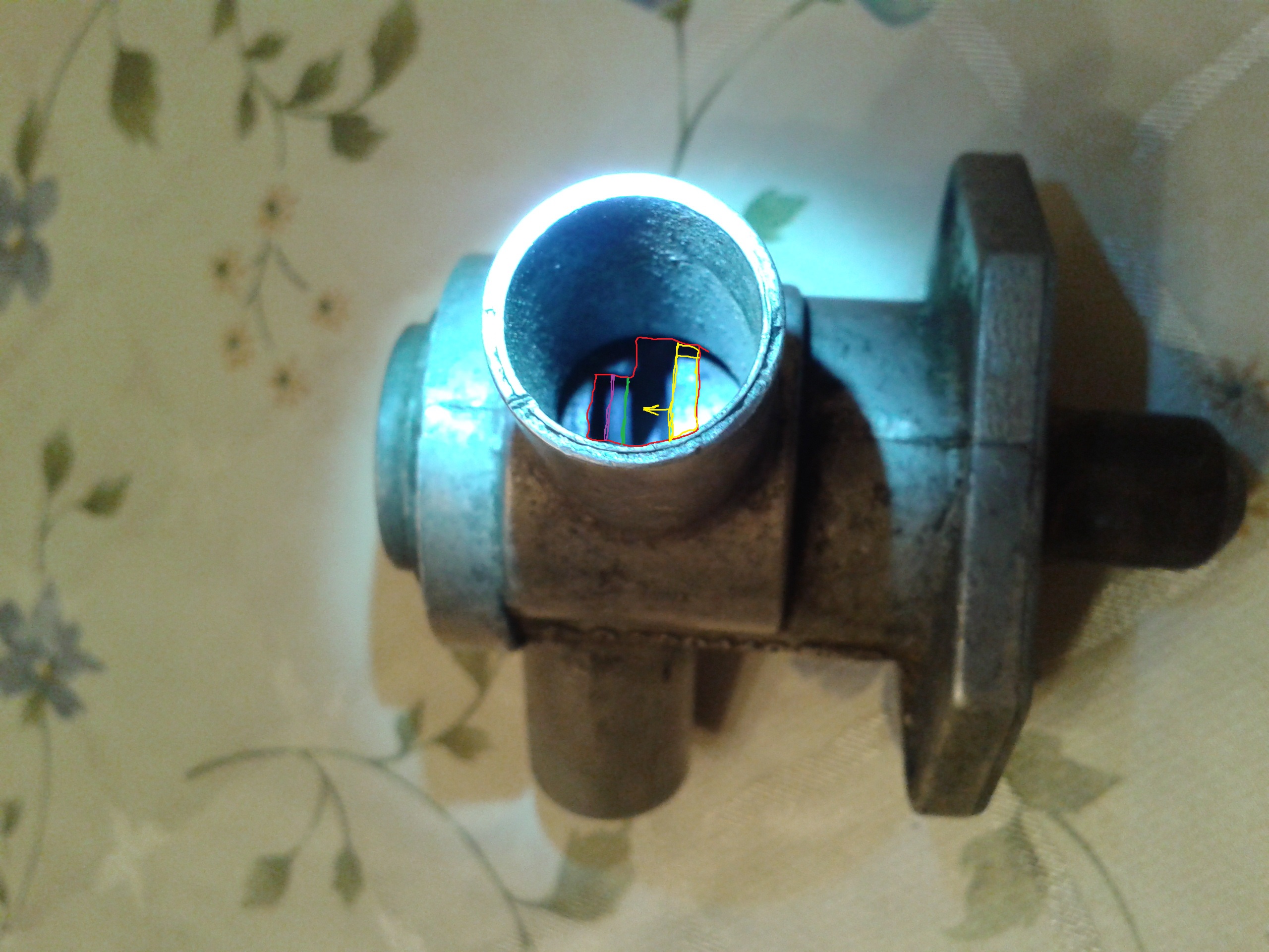

Всем привет. Сегодня проверял работу КДВ и Термостата мотора М110 с помощью электронного термометра до 300град. Где то на форуме мне подсказали что КДВ закрывается на 80град, а термостат на 87 град.
1. Сначало про кдв. Имеем вот такой клапан: Красный контур это открытое сечение на холодном моторе. Жёлтым указан контур поршня который закрывает сечение. Зелёной полоской отмечен уровень жёлтого поршня при 80 град. Фиолетовым отмечен уровень жёлтого поршня на 90 град. Дальнейший нагрев выше фиолетовой полосы не поднял желтый поршень. Начиная с зелёной полосы сечение отверстия становится прямоугольным. Вопрос в том, должен ли поршень закрывать отверстие полностью или должен останавливаться на зелёной линии?

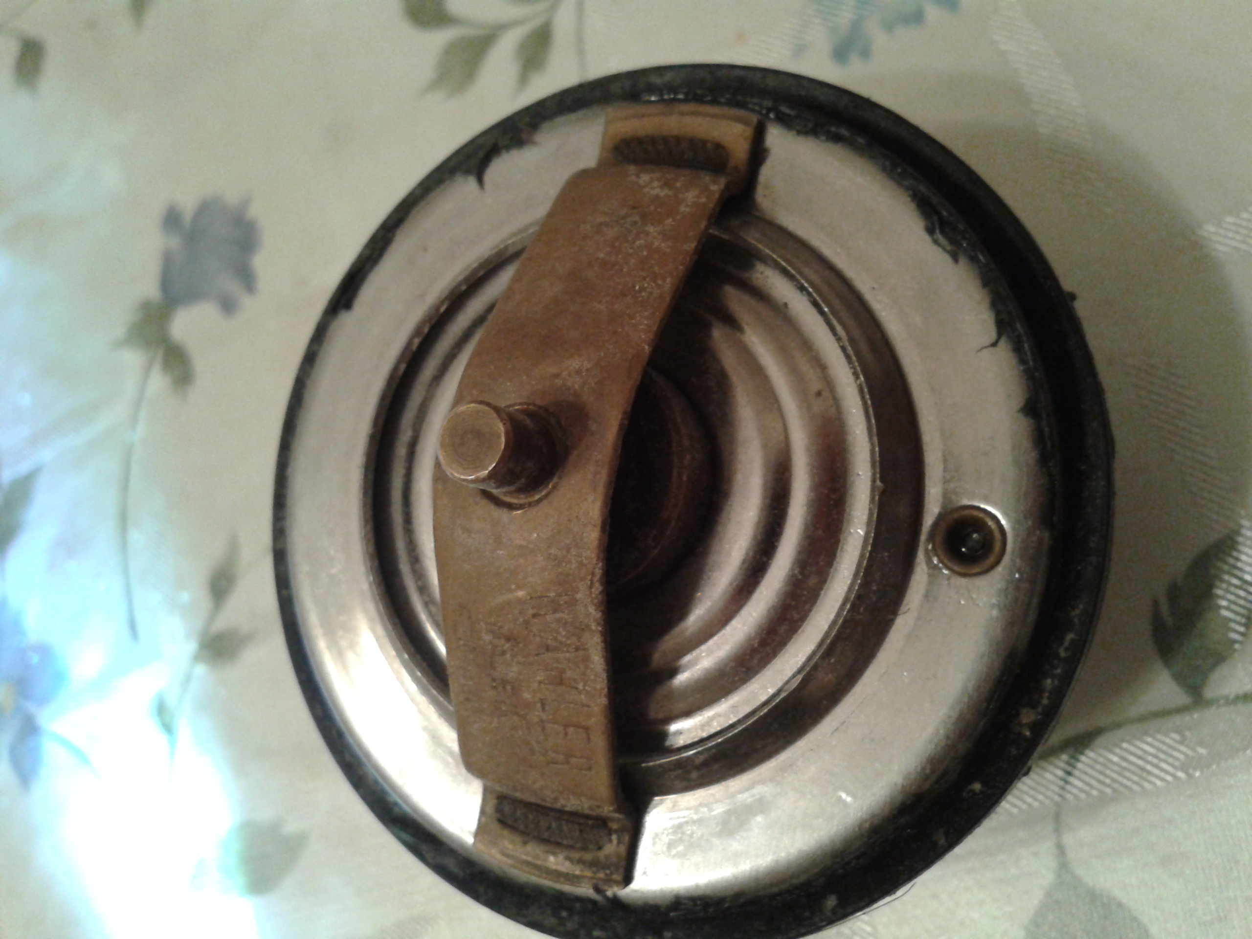

2. На термостате стоит цифра 87. При 87 градусах термостат должен быть полностью открыт или начать открываться? При нагреве девайса в воде он начал открываться на 90 градусах и открылся (между корпусом и тарелкой 5мм) на 96 градусах. Походу его в замену. Вопрос в том, может ли неисправный термостат менять диапазон открытия или он просто не открывается?

кдв имхо должен иметь зазор для хх. термостат-в помойку, это расходник

Термостат исправлен,рабочая температура 110го двигателя около 90град, на этой отметке термостат должен открыться полностью,как у вас и написано.Недогрев ОЖ(в том случае,если термостат откроется раньше) ведёт за собой некорректную работу КДВ. Небольшой зазор в КДВ должен быть,дальше ХХ регулируется пластиковым винтом ХХ

КДВ должен закрываться полностью, ХХ регулируется винтом.

КДВ градусах на 50-60 должен по логике переходить в последнее свое положение, с прямоуголным отверстием. полностью перекрывать воздух им бестолку - негерметичный механизм, так что должно оставаться тарированное отверстие после основной части прогрева(после 50-60град ОЖ).
Термостат рабочий на такой температуре еще никак не влияет еще на КДВ. Имхо купи новый термостат Бехр, и сравни как открываются. готов спорить что старый уже неисправен. Да и на 110й мотор вроде подешевле тремос, это не 4тыс на 117й.
У нас Валер (вроде завод ставил) 800р. так штамп 87 что то должен значить и без отклонений вправо-влево... Мне писали что кдв закрывается на 80град и так и произошло, ток осталось прямоугольное отверстие. А кдв кроме оригиналов бывают заменители?

если после 80 отверстие КДВ не меняется- отстань от него. значит после 80 он уже не влияет на смесеобразование в основном режиме работы мотора. и только постоянное сечение воздуха на ХХ держит.
87 - либо температура начала открытия, либо полного открытия. честно, не помню... термос лучше Бехр бери по отзывам

Термостат должен начинать открываться при 87 (+/- 2) градусах, при 102х должен открыться минимум на 8 мм.
ниразу в жизни не видел на 100% закрытого клапана. обычно он с трудом начинает продуваться. но что бы прям как в стенку дуть - такого небыло.
Имеется ввиду полное перекрытие прямоугольных отверстий поршнем. Продуваться, естественно, будет через боковой зазор поршень-цилиндр.

Проверил новй термостат Валер кипячением и он так же на 90град начал открываться и к 98град открылся. Открытое окно мне показалось больше чем у старого. Существует такая поломка как не полное открытие термостата от старости?
Пойдёт, может градусник врёт на пару градусов?
Да, а ещё медленное открытие (повышенная температура) и медленное закрытие (пониженная температура зимой).

Заменил термостат и всё стало ок. Температура 90 градусов и не дёргается никуда. Летом будет видно что и как. А вот клапан доп воздуха немного отличается от снятого с авто сечением просвета и само собой завис, хотя и имеет небольшую амплитуду хода. Родной имеет номер 0280140 042, а запска 0280140 038. имеет ли это значение?
