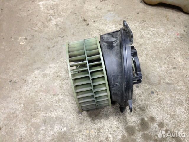

У меня такая же фигня, а проблема вот в чём. На кондейной печке стоит двойной вентелятор, а у меня два отдельных и один не рабочий. Подключены параллельно. Вопрос к знающим- это колхоз?
#19 ОФФЛАЙН   Said_sl
Said_sl
  • Cообщений: 421
  • Город:Беларусь, Слуцк
    W124 Е280
Отправлено 25 November 2015 - 19:18
На кондейной печке один мотор, на валу которого два беличьих колеса, с двух сторон.
А на безкондейной один мотор, и одно колесо, с одной стороны.
Сообщение отредактировал Said_sl: 25 November 2015 - 19:21
#20 ОФФЛАЙН   Larikov124
Larikov124
  • Cообщений: 172
  • Город:Беларусь / Гродно
    124- wdb1241251b835873
Отправлено 26 November 2015 - 12:22
А у меня два отдельных, причем не такие как на фото. Когда то на своём один менял, причём покупал на мерсоразборке, вот и думаю могло ли быть по заводу два вентелятора или кто то сам впихнул. Общий кожух сломан поэтому не понятно.
