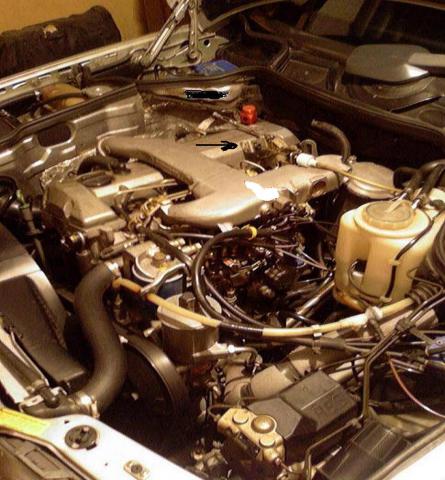

давай не будем усугублять: для начала сделай проверку моим способом а там уже гадать дальше будем вот фото на котором мой ЛВС я думаю не проще менять чем на твоемПечалька)) так родной пробег 230 тыш, вроде поршневая должна быть в норме, там только один клапан цокает на холодную, а так работает ровно..., когда нагреется вообще очень мягкий звук у него...
О_0 )))) , на моём там только впускной коллектор и коробка воздухана мешают))), а на твоём мне страшно подумать что там....
