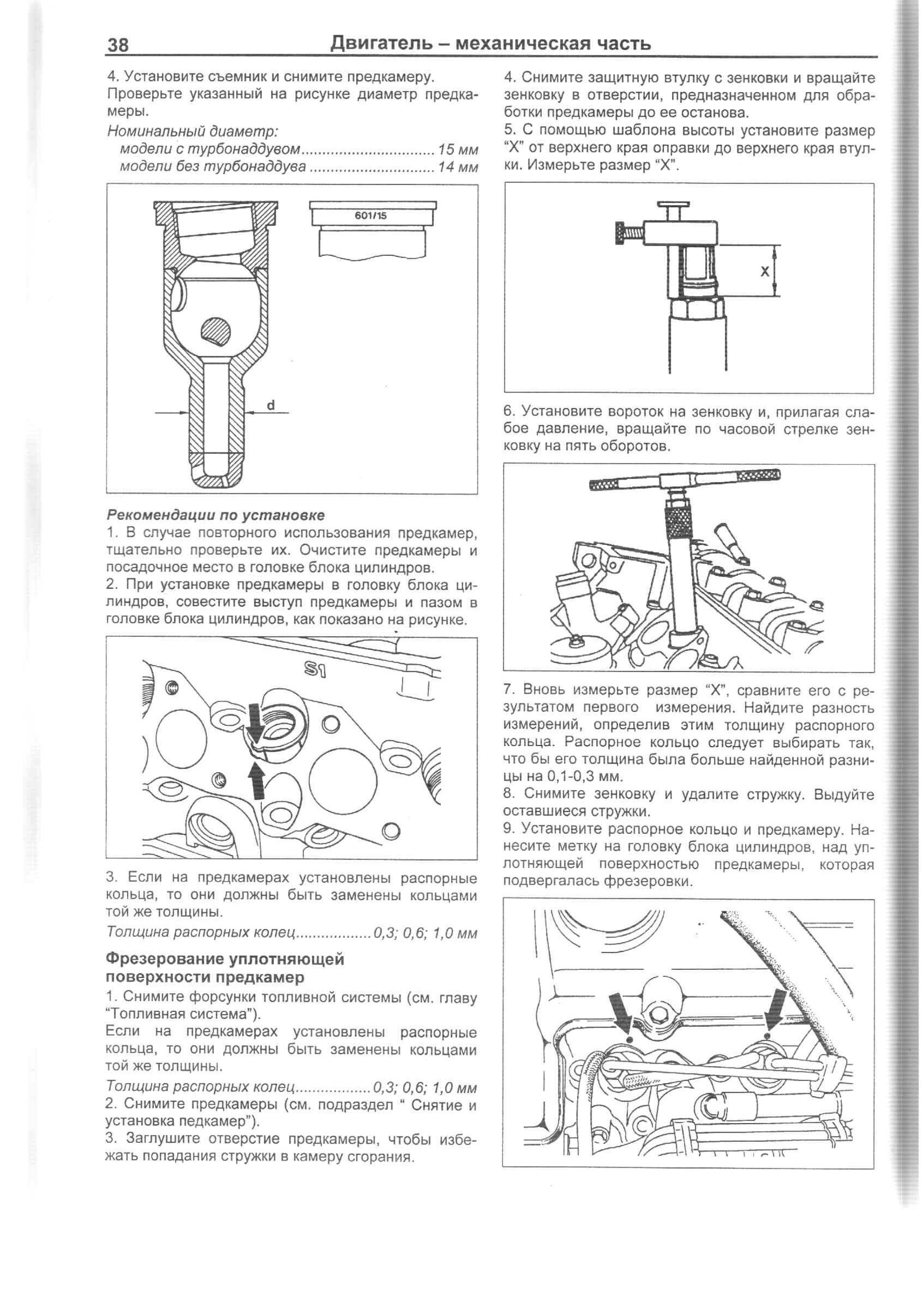

Да, я утверждаю - форкамеры разные, турбовые толще на 1 мм, что позволяет их установить на атмосферную голову с доработкой последней. Но никак не наоборот. Столкнулся с этим, когда сравнивал головки и уже хотел лущить их для замены форкамер.
Пруф:
Страничка из нашей горячё любимой книжки про дизеля 610-606.
Просто так их не заменишь, ещё поуму нужно пара свёрел, нехилая дрель (лучше станок) и развёртка плюс полдня работы.
В конечном итоге я забил на замену форкамер - хозяин не захотел вкладываться, мне тем более пофик. Собрал мотор как есть - на турбовый низ натянул атмосферный верх со всеми внешними турбовыми делами.
Что сказать... Мотор проехал без малейших проблем тысяч 25, потом ушел дальше и его судьба неизвестна. Но более чем уверен - жил он ещё долго и счастливо.

итог: гбц с турбы прекрасно станет на атмосферник, так ведь,? что и хотел узнать колега что я ему так сразу написал люминий подходит
