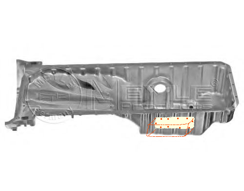

Пытался снять поддон,не успел времени не хватило.У меня на поддоне сбоку в районе генератора прикручена какая-то фиггня,пока её не снимиш поддон доконца не открутиш типа вот так.Что это такое она просто как крышка выпуклая примерно 10-12 см.Под ней ничего нет.

Просто для увеличения объема поддона.
На атмосфернике там теплообменник стоит, на турбо в другом месте стоит. Поставь с атмосферника поддон, там только слив масла с турбины нужно будет подключить. И кстати 3т.р. за целый не кривой и не вареный поддон на 603 это нормальная цена, не дорого и не дешево. Средний ценник
