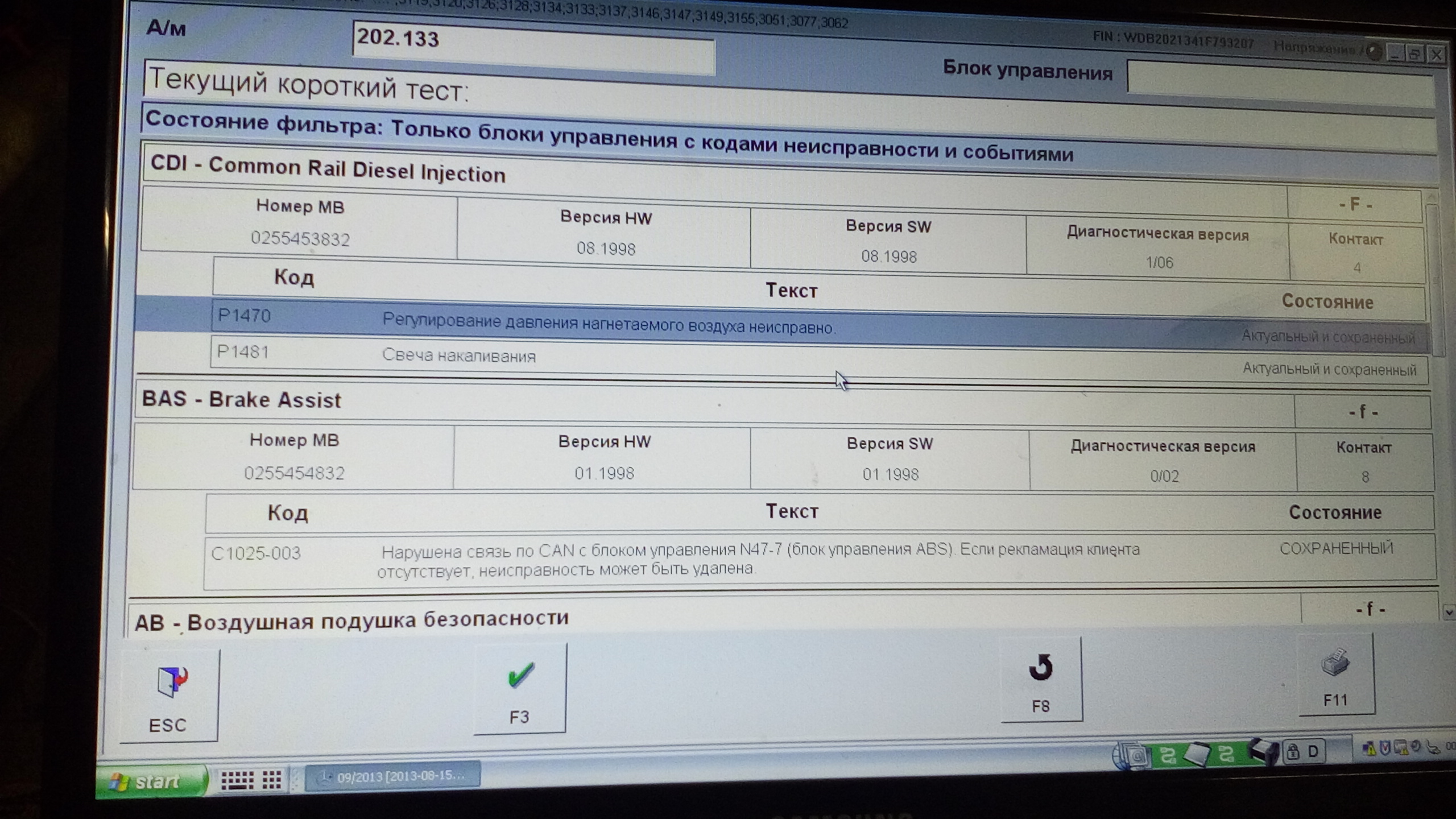

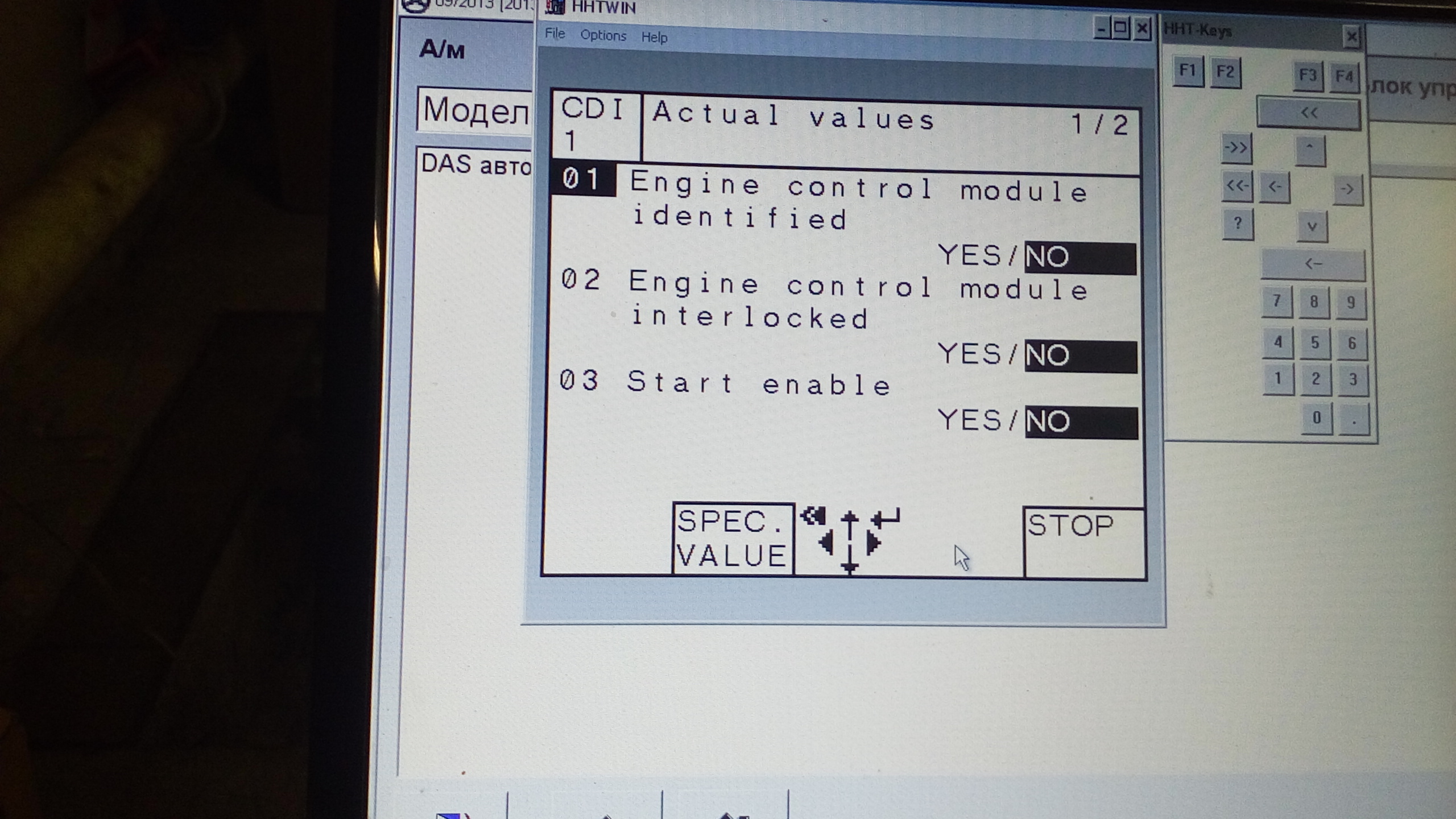

#16 ОФФЛАЙН   reeser
reeser
  • Cообщений: 28
  • Город:Озерск Челябинская область
    W202 1997 om604 автомат
Отправлено 27 November 2015 - 17:25
Я тае понимаю причина где то здесь
#17 ОФФЛАЙН   Gogi
Gogi
  • Cообщений: 184
Отправлено 27 November 2015 - 19:30
Да, на второй фотке. Может и с моторником что,конечно, но ключ, вернее замок- более вероятно. Проще говоря- моторник не признает замок. -Снимать моторник, замок, иногда еще EGS просят принести, ключ конечно- и к прошивальщикам на привязку.
124/250TD(OM602.912) 93г.в.АКПП("TD"=touring(универсал)diesel(дизель)) W202 2.5 turbodiesel , w140/350 turbodiesel
#18 ОФФЛАЙН   reeser
reeser
  • Cообщений: 28
Отправлено 27 November 2015 - 20:16
Всмысле мозги,замок и EGSэто что? А кто прошить может это все? Я знаю что уназ в городе тазы шьют а это сомневаюсь((
#19 ОФФЛАЙН   Gogi
Gogi
  • Cообщений: 184
Отправлено 27 November 2015 - 20:47
EGS- мозги акпп. В тонкости привязки не вникал- сам к ним не ездил, но по тел договаривался с какой-то конторой на Королева(Москва)- они только этим занимаются, раза четыре им отправлял "наборы"- один раз, правда , был косячек- переделывали. Вроде как программатор нужен специальный . Тел могу поискать, но последний раз года два-три назад к ним обращался.
