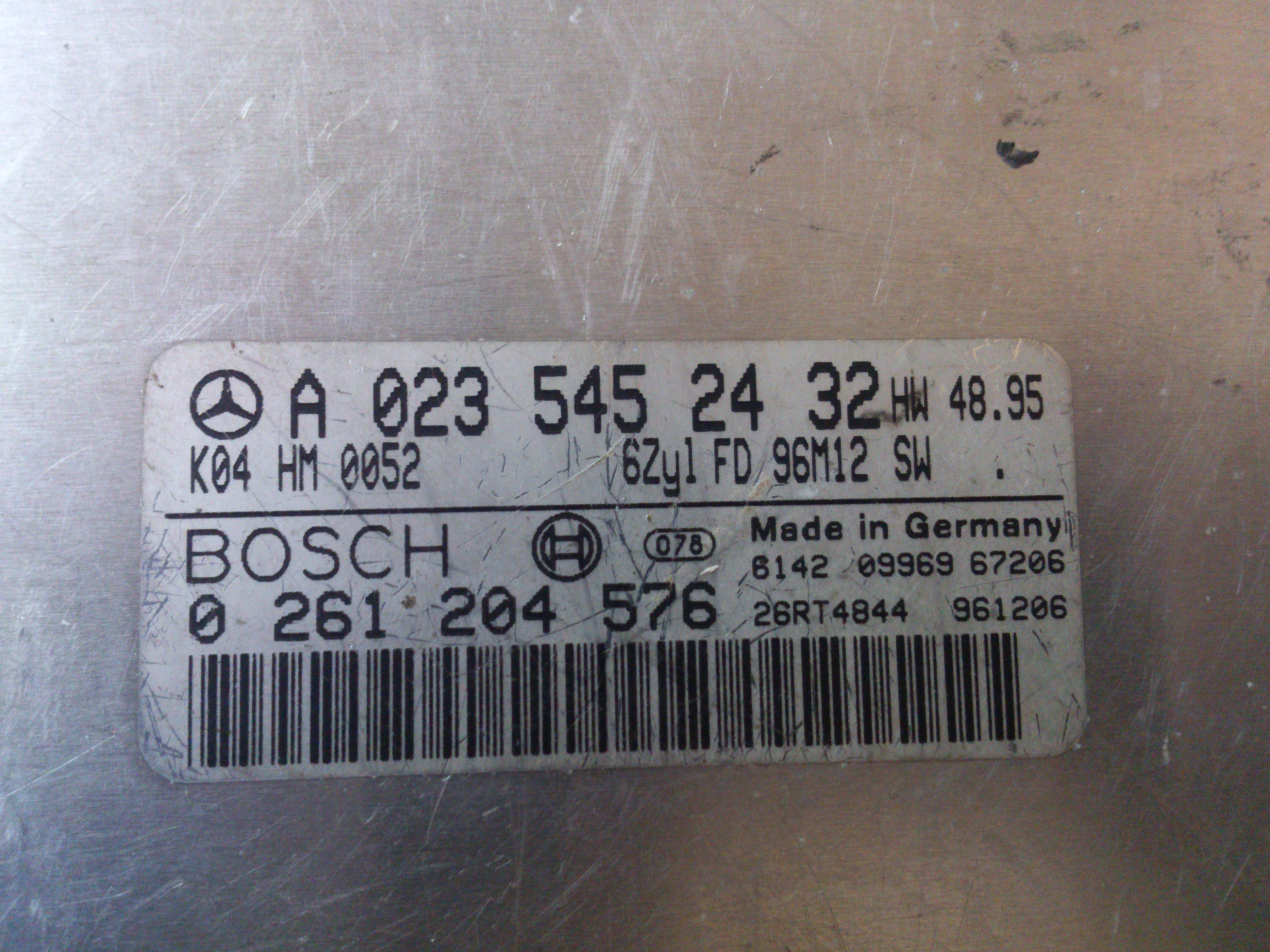

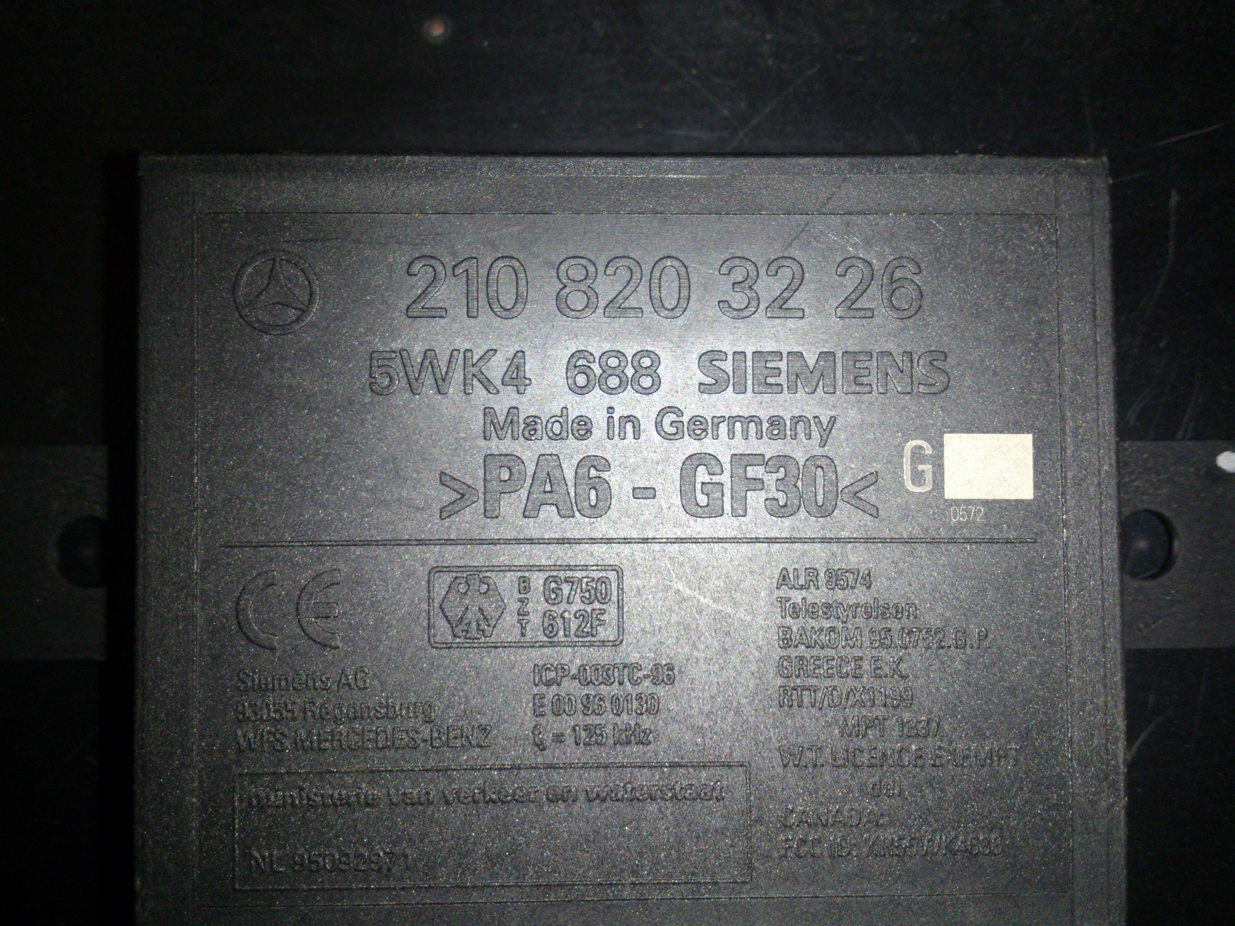

Здравствуйте уважаемые форумчане. Решил поменять двигатель на старом добром G460, стоял M102 с январем-но был сильно уставший, да и слабоват он для такой техники, а тут подвернулся М104995 96гв с разобранного японца с пробегом 34000км !!!! Купил двигатель в сборе, косу, компьютер-НО не знал ещё тогда что они у них бывают чипованные, а то сразу купил бы иммошник и ключ. Когда поставили двигло и разобрались, родной блок иммобилайзера и ключ отбыли в неизвестном направлении. Пробил и купил по вину иммобилайзер 2108203226 с разъемом и пучком обрезанных проводов но не могу найти распиновку ЭБУ и иммобилайзера. Просьба всем неравнодушным и понимающим в данной проблеме откликнуться! электрик сказал что нужна распиновка иммобилайзера и будет счастье! Фото блоков добавил на всякий случай. VIN машины донора wdb2100551a330644

У блока имобилайзера 2 разъема, как помню - один на ключ идет и питание, второй шина CAN. Это по функциональному назначению, как связаны друг с другом - не помню. С ЭБУ - посредством 2-х проводов на контакты L и H. Но если блок и ключ не родной, то вам придется высылать весь этот комплект (блок имо + ключ + ЭБУ) электронщику (по Москве могу дать контакты специалистов). А лучше просто передать тому же специалисту блок, чтобы он превратил его в безимобилайзерный.
Прописать блок иммобилайзера в ЭБУ и сделать чип не проблема(есть электрнщики), надо блок иммобилайзера проводами с ЭБУ связать :rolleyes: для этого и прошу распиновку...

Мой знакомый внедрял М104 с донора 210 Е320 на Гелик. Безиммошный сделать никак не удавалось. Вопрос решили, запихав блок иммо внутрь ЭБУ (МЕ). Все заработало.

Ну такую операцию проводить приходилось дважды, крайний раз этой весной при имплантации 104 мотора катушечного в 140, модернизировали блок, и его действительно не отлшивали, а размещали в его корпусе модуль имобилайзера. Но результат один - ЭБУ работает автономно как безимобилайзерный. Вот контакт мастера с ВДНХ:
+7(925)517-58-76 Игорь Иванович, если память не изменяет, рублей 6 стоило сие удовольствие.
