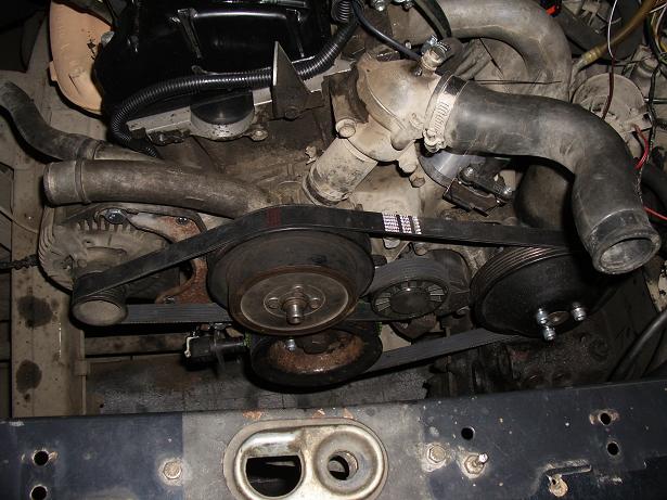

Беда такая, болт крепления ролика к натяжителю сидит намертво, от чего я сомневаюсь в ту ли сторону его откручиваю. залил вдхой покачто...
ВОПРОС: откручивается в сторону помпы или гур? двс М102

Откручиваем против часовой стрелки т.е. к помпе!
сей болт под этой крышечкой

Благодарствую, ато после отломившегося ключа уверенность поугасла :)

после заливания вдхой и ключа по серьёзней шаласть удалась)
