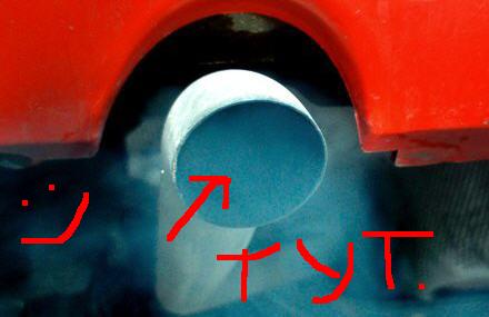

Вопрос КЕмастерам! ко кого цвета должен быть кончик глушителя у исправного КЕ???
~~~$ Сеньор поZитив $~~~
#14 ОФФЛАЙН   alex2
alex2
  • Cообщений: 4057
  • Город:Казахстан
    w201✇✇✇
Отправлено 29 December 2015 - 21:19
Конкретно тут

#15 ОФФЛАЙН   KOTYARA
KOTYARA
  • Cообщений: 4523
    Мерседес
Отправлено 30 December 2015 - 00:27
Конкретно тут
не приглядывался ..но как правило если все хорошо и допустим уже нету катализатора то сзади водичка брызгает каплями ....ну что еще на холодную смесь будет богаче - по педали тормоза будут расти обороты ,после прогрева все ровно .....запуск если все всегда сразу и ровно всеми цилиндрами то тоже хороший признак ...
а вообще надо не впрыск проверять а например компрессию померить ...заодно по их состоянию будет понятно будут ли проблемы с расходом масла или бензина ....все косвенно конечно ....машина ведь условно исправна когда она новая из магазина

    w201✇✇✇
Отправлено 30 December 2015 - 08:29
Хорошо, например на моей машине с расходом почти нормал да и на глушителе серый налет....
