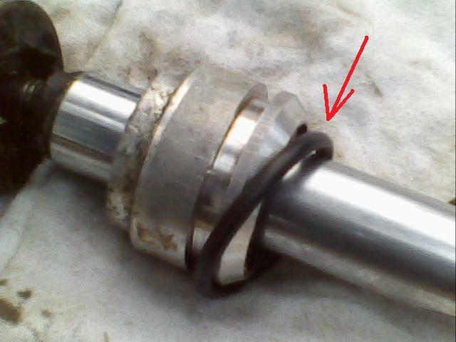

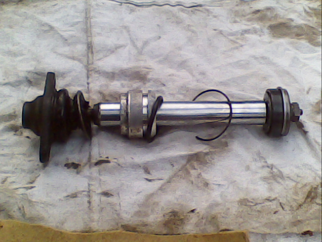

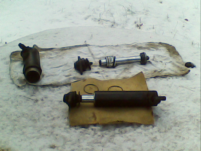

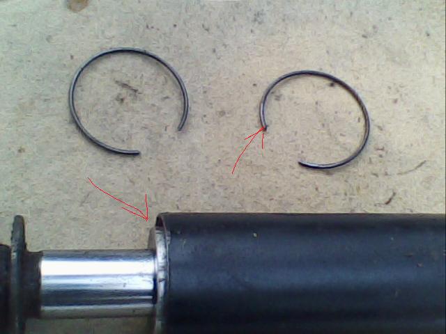

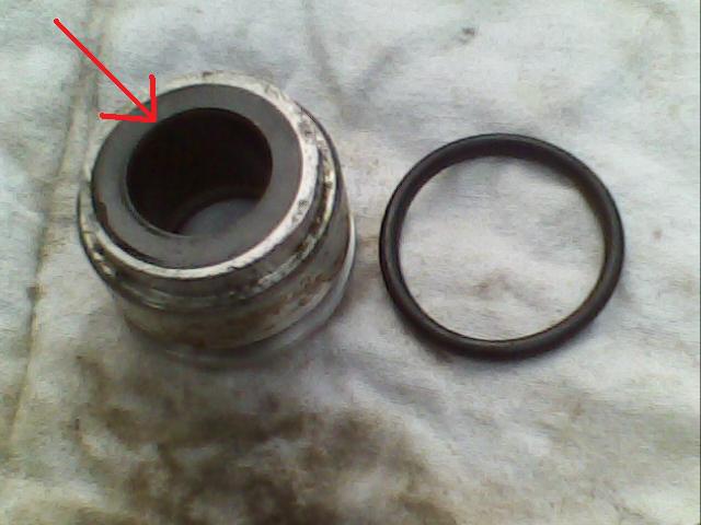

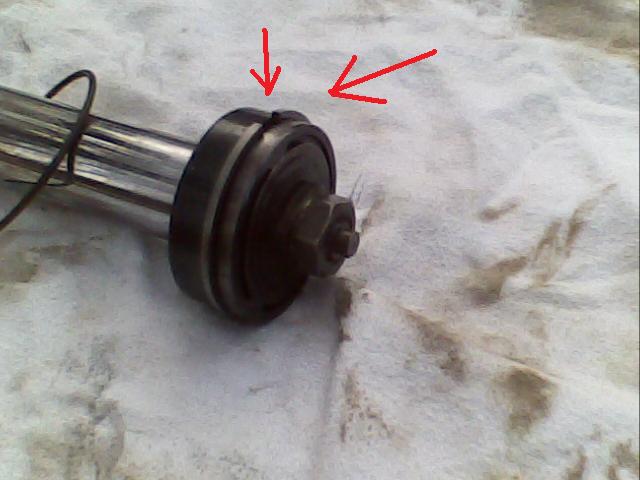

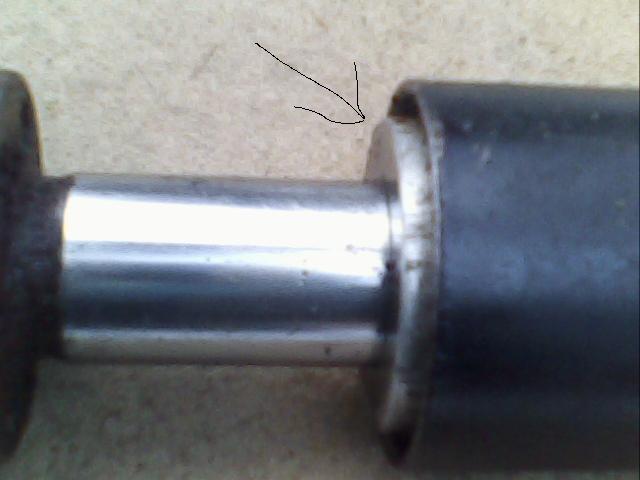

Сфотал как смог,сильно не пинайте!
1-ставим аморт на попа,вверх шаровой,в тиски или ещё куда(у меня чугунная болванка с дыркой)
2-"осаживаем" "внешний" поршень (назовём его так) заподлицо с телом аморта.(у меня медяшка нашлась,может и железкой можно)
3-будет доступно стопорное кольцо,убираем и с некоторым усилием выдёргиваем за шток всю конструкцию.
4-Любуемся на всю эту красоту!На штоке(сверху вниз)-"внутренний" поршень с кольцом как в блоке авто,ещё одно внутреннее стоп.кольцо,"внешний" поршень,на котором и есть эта манжета,шаровая-всё.
5-можно открутить шаровую и снять "внешний" поршень,в котором кстати и находится "фторопластовая" втулка.
Но если допустить,что износилась только резинка-то её можно снять\одеть через "внутренний" поршень-нормально растягивается.
До магазина пока не добрался.
