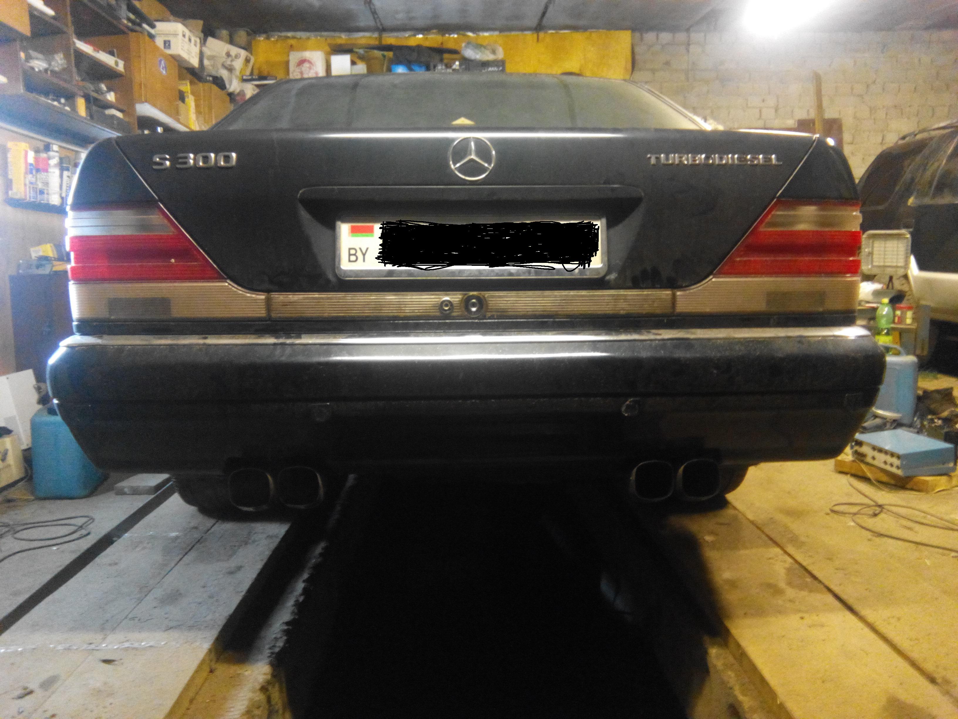

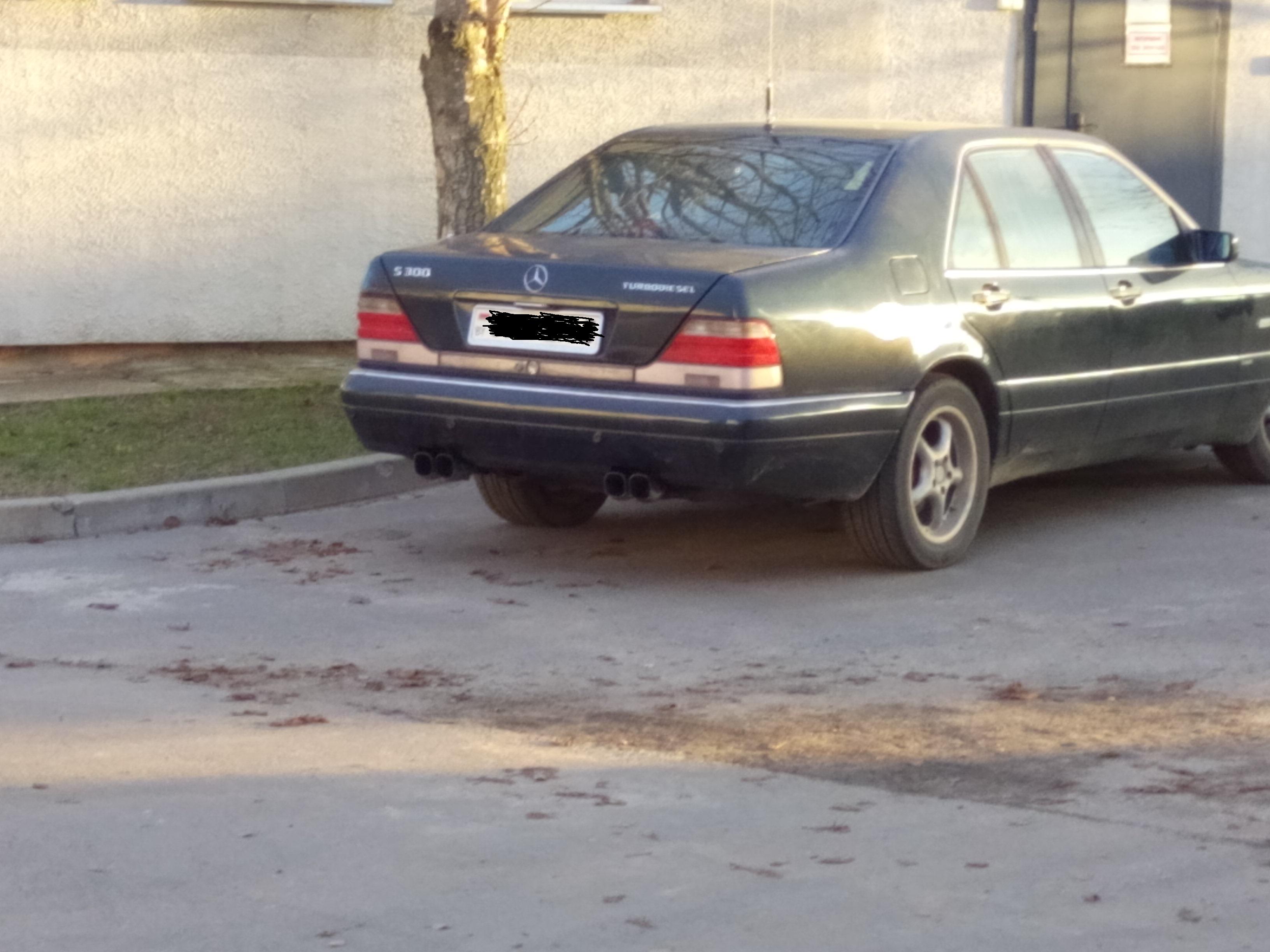

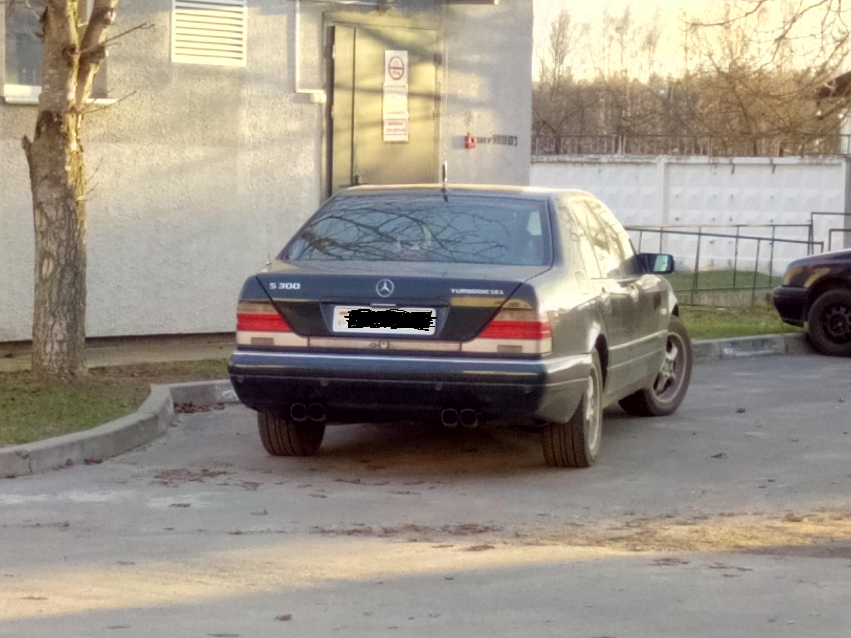

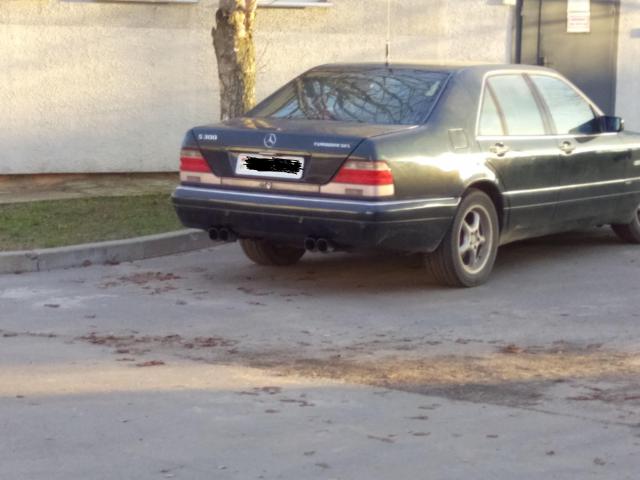

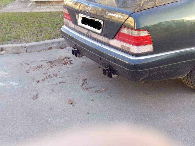

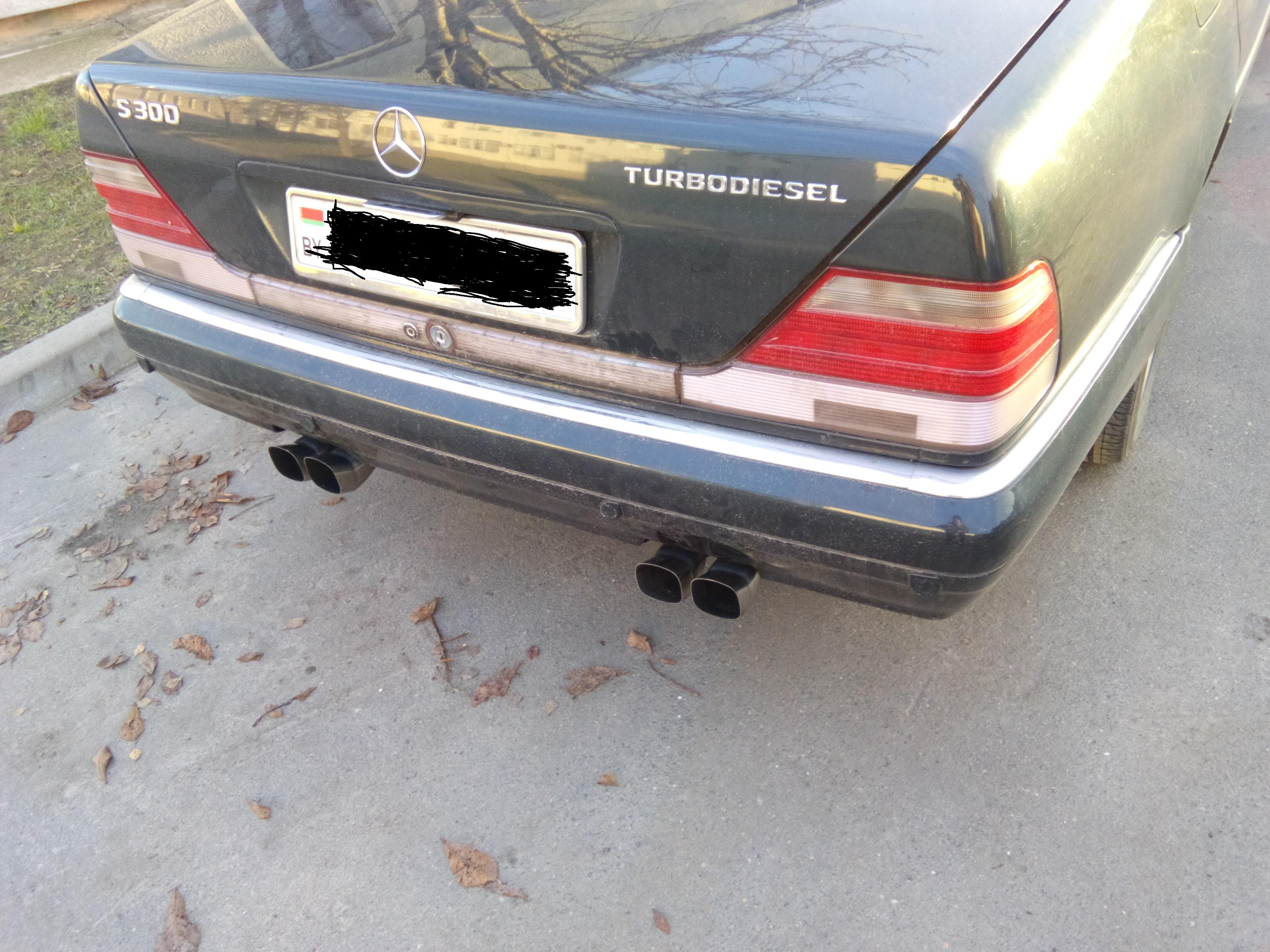

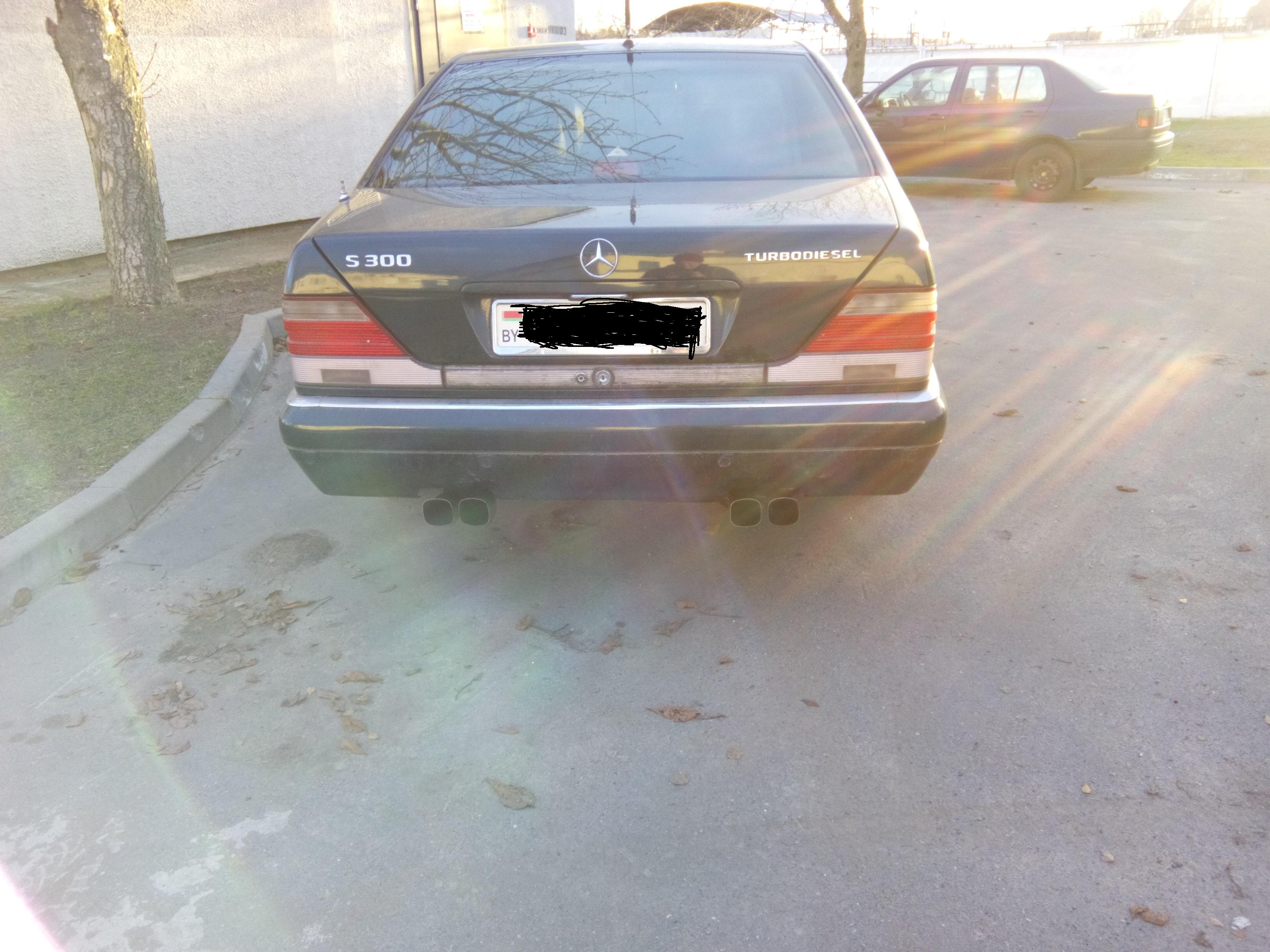

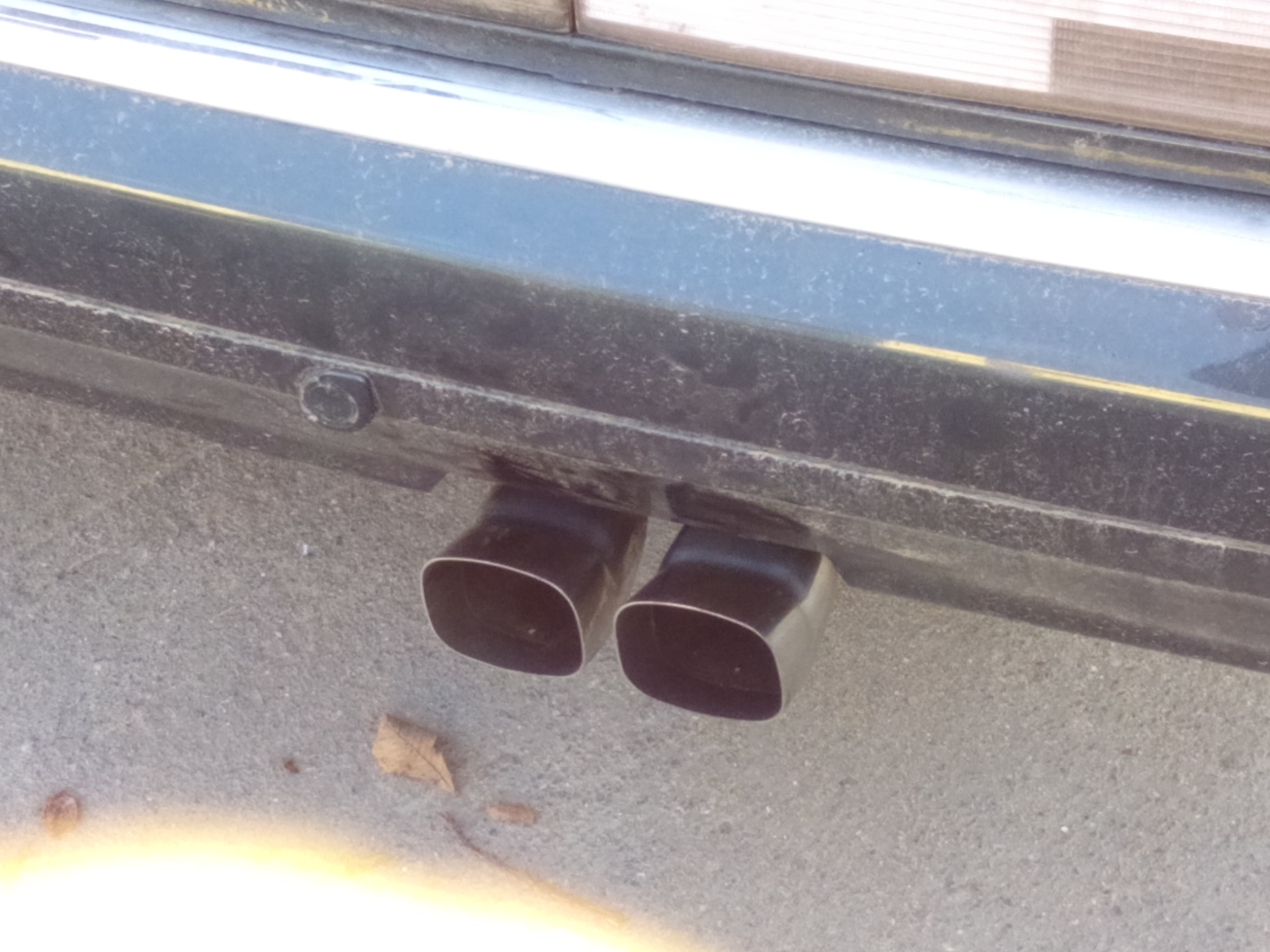

Пришла пора менять центральную банку глушителя и... как то что то на меня нашло... и я решил сделать какой-нить необычный выхлоп. Вот то что получилось и видно снаружи. Чуть позже расскажу и покажу что и как там в глубине. Этот мой "наворот" не задумывался как нечто рациональное - так для развлечения.
Темнеет рано - не успел помыть авто (и багажник закрыть) - в общем насадки на выхлопных трубах хромированные

Вообще система еще не доделана. Задняя банка у меня от BMW 7r E65/66 4,0d та которая больших размеров. Так же установлен клапан (от той же БМВ) в обход задней банки. Когда клапан открыт ВГ идут мимо банки и выходят в атмосферу через трубу левой стороны, одновременно часть ВГ продолжает проходить через заднюю банку и выходить через трубу правой стороны. Это "громкий" режим."прямотока".
Ну, а если клапан закрыт то ВГ идут только через заднюю банку и выходят через трубу правой стороны. Это самый "тихий" режим работы глушителя.
Клапан будет открываться с кнопки и автоматически при интенсивном разгоне
ну намудрил... :applause:
- как управляется клапан (это бэхотюнинг или родная система?)?
что даёт при стандартном турбодвижке? что со звуком?
