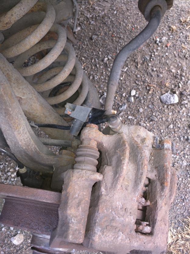

Срочно нужна ваша помощь. На днях снимал передние тормозные колодки (был шум в переднем правом колесе и решил посмотреть , может в колодках или в суппортах что случилось). Когда снимал, сломался датчик толщины колодок (всё заржавело и не снималось). В итоге, когда всё собрал, зажглась лампочка колодок и теперь постоянно на ходу пищит зуммер (не пищит только когда машина стоит), хотя колодки еще вполне живые. Новые колодки покупать не хочу, да и мне кажется не поможет это, так как датчик сломан и снять его не представляется возможным. СНять этот датчик не получилось (шестигранник провернулся). И к датчику подходит вроде бы вакуумная трубка. Пожалуйста подскажите, как удалить эту систему (оповещения об износе колодок) или хотябы что можно сделать чтобы эта приблуда не пищала???

откуда там вакуум? вы о чем?
сделайте фото того что там навертели
сам датчик стоит на колодках, выдерните его из гнезда и всё

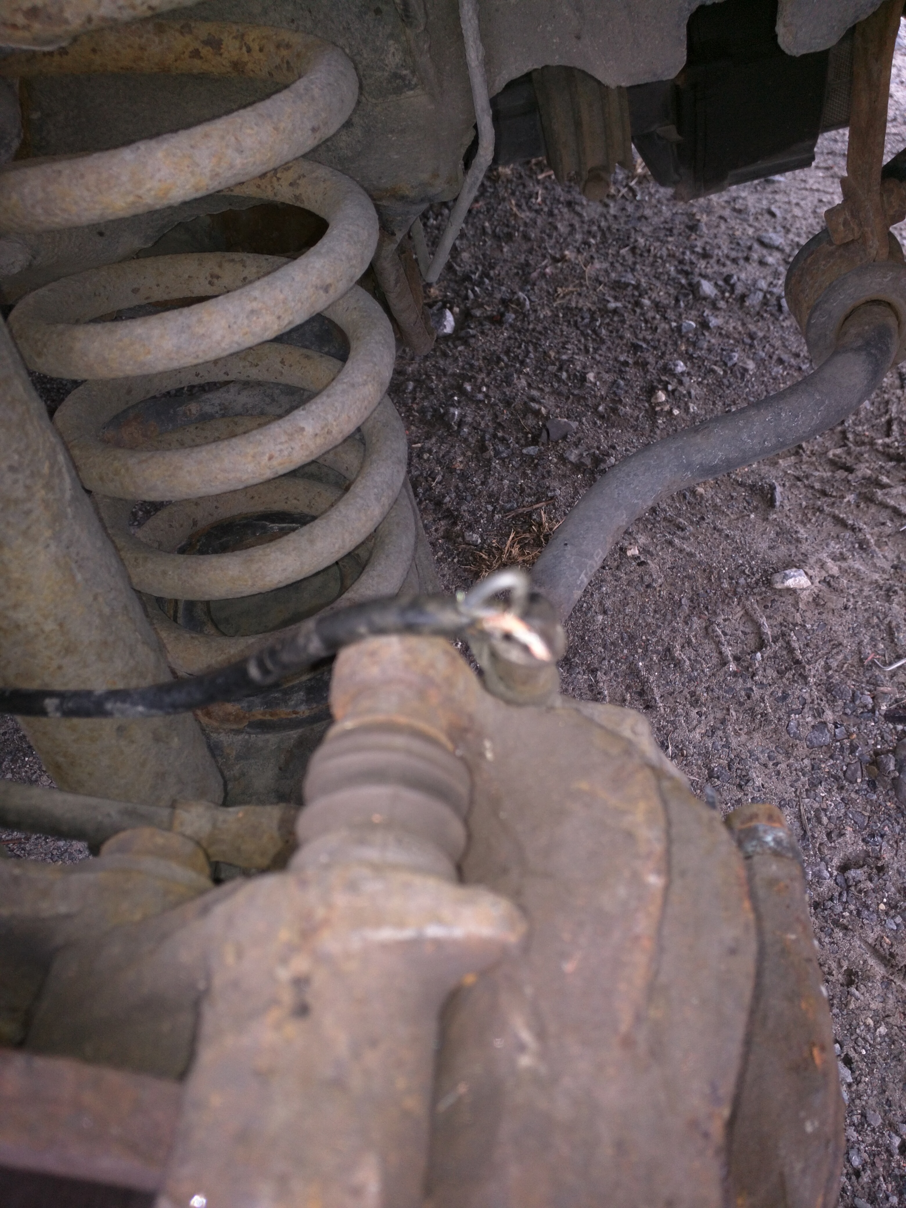

Да, про вакуум сказал глупость (просто похож по внешнему виду был на вакуумный). Отрезал этот провод, вытащил два проводка, замыкал эти два проводка между собой, с массой их два, с массой каждый по отдельности, все равно горит красная лампа на щитке приборов и гудит зуммер. Как заглушить эту гадость - ума не приложу.

провод надо просто разомкнуть и замотать изолентой.
на массу как раз это колодки изношены.

ну коль сломал держатель, вытягивай его теперь до конца, чтобы не болтался в колесе, в моторном отсеке , на брызговике должен быть разъём
если что есть этот провод целый с новым датчиком
