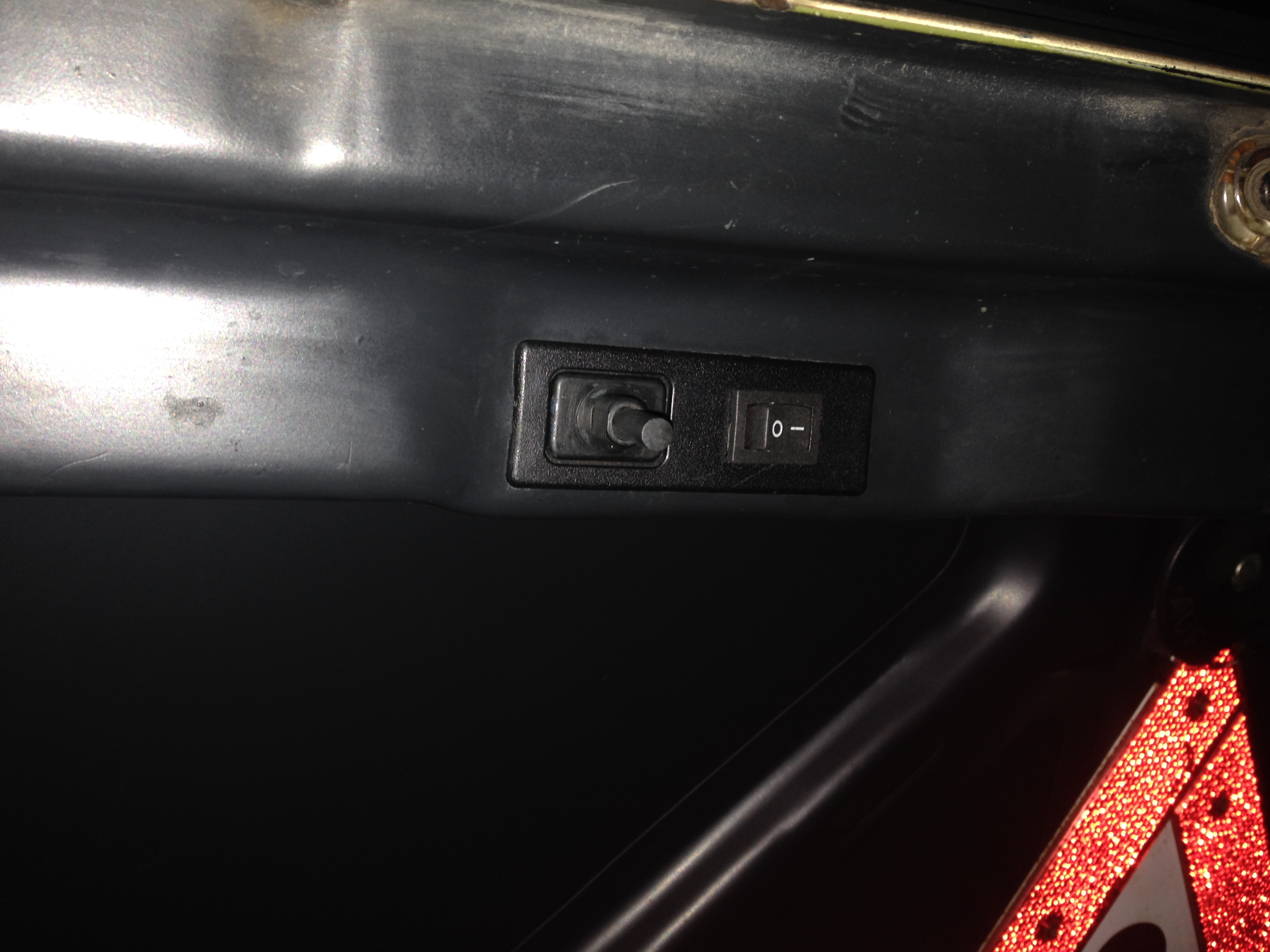

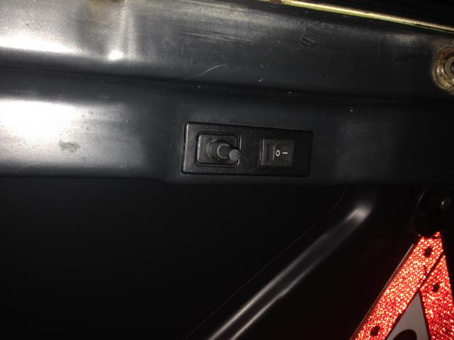

Небольшой тунинх подсветки багажника w123. Теперь можно оставлять открытым в гараже для просушки. image.jpeg

Отправлено 29 November 2015 - 18:51
а я концевик от 202 поставил, с возможностью выдергивания писюлька
W202, C180, 1995, Esprit
W123, 1981, М111, МКПП
W124, 230TE, 1990
Это как?

Отправлено 29 November 2015 - 19:29
с функцией отключения, если потянуть за стержень- лампа тухнет.

отлично! но очень сложная конструкция :)
как заметили лучший вариант такой же концевик со 124 или со 190 (в багажнике и в бардачке стоят такие, у них на штифте небольшие выемки)
открыл - включилось
потянул - выключилось
закрыл/открыл - включилось
все гениальное просто! ;) удачи

Я не знал о таких
Свой отщелкиваешь, новый вставляешь и все ;)
на штифтике такие выемки должны быть
тут он серого цвета, у меня в машине полностью черные
а вообще возьми полностью фонарь в сборе от 124
там кстати есть еще размыкаемый контакт на дополнительную лампу, я себе поставил, чтобы место под полкой подсвечивал
Не успел написать, у меня тоже серенький выключатель стоит, очень удобно, просто дергаешь его и свет гаснет

но на 1 фото выглядит солиднее
