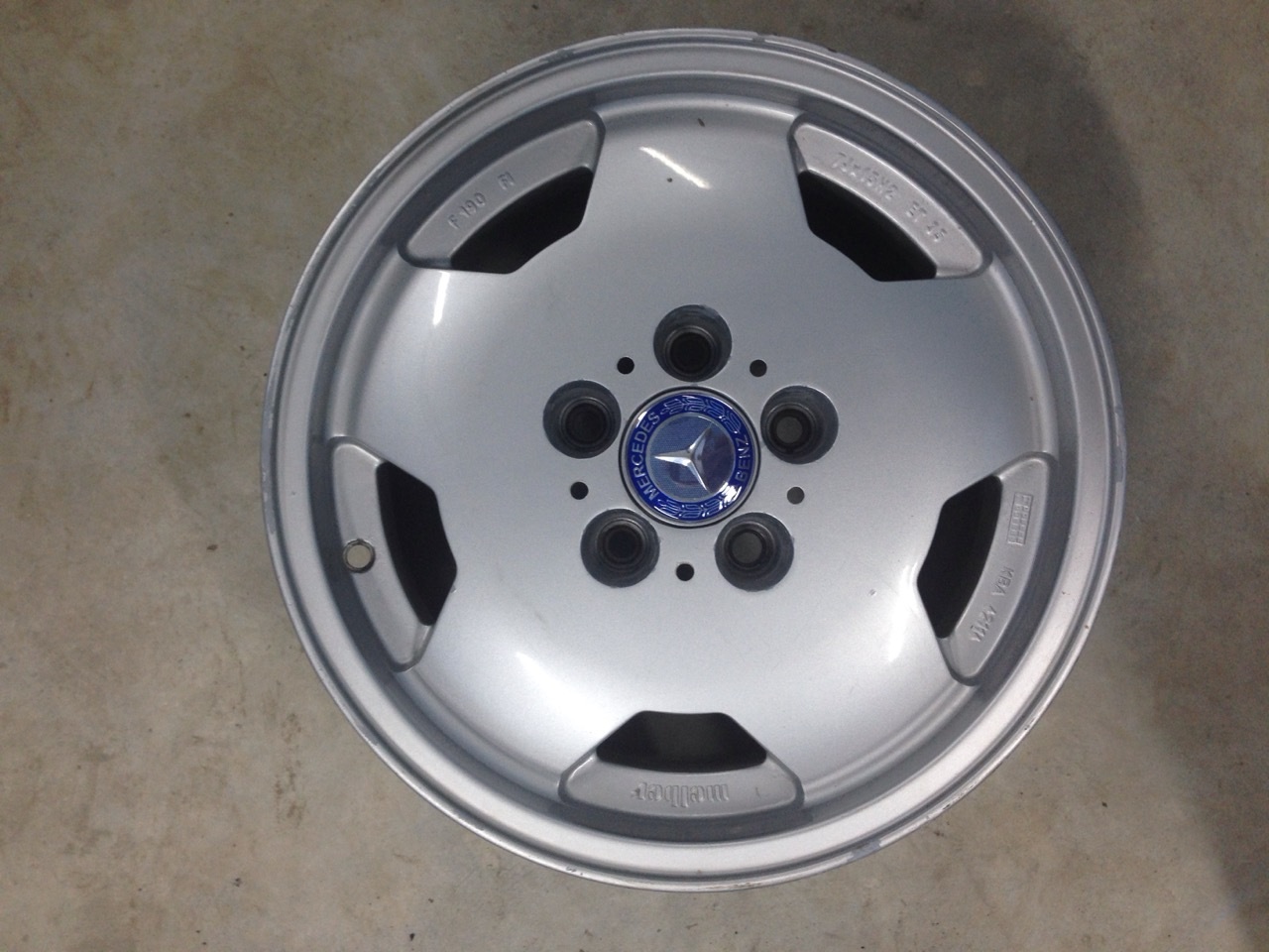

Всем привет!
На какие модели ставились вот такие AMG Aero 1 (если название верно) (8x17 ET28) http://www.mbclub.co...mer-alloys.html

именно с таким шильдиком то от 124 и выше...

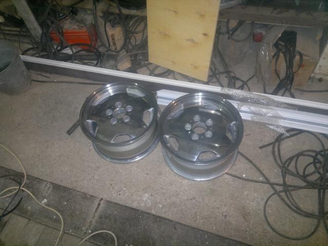

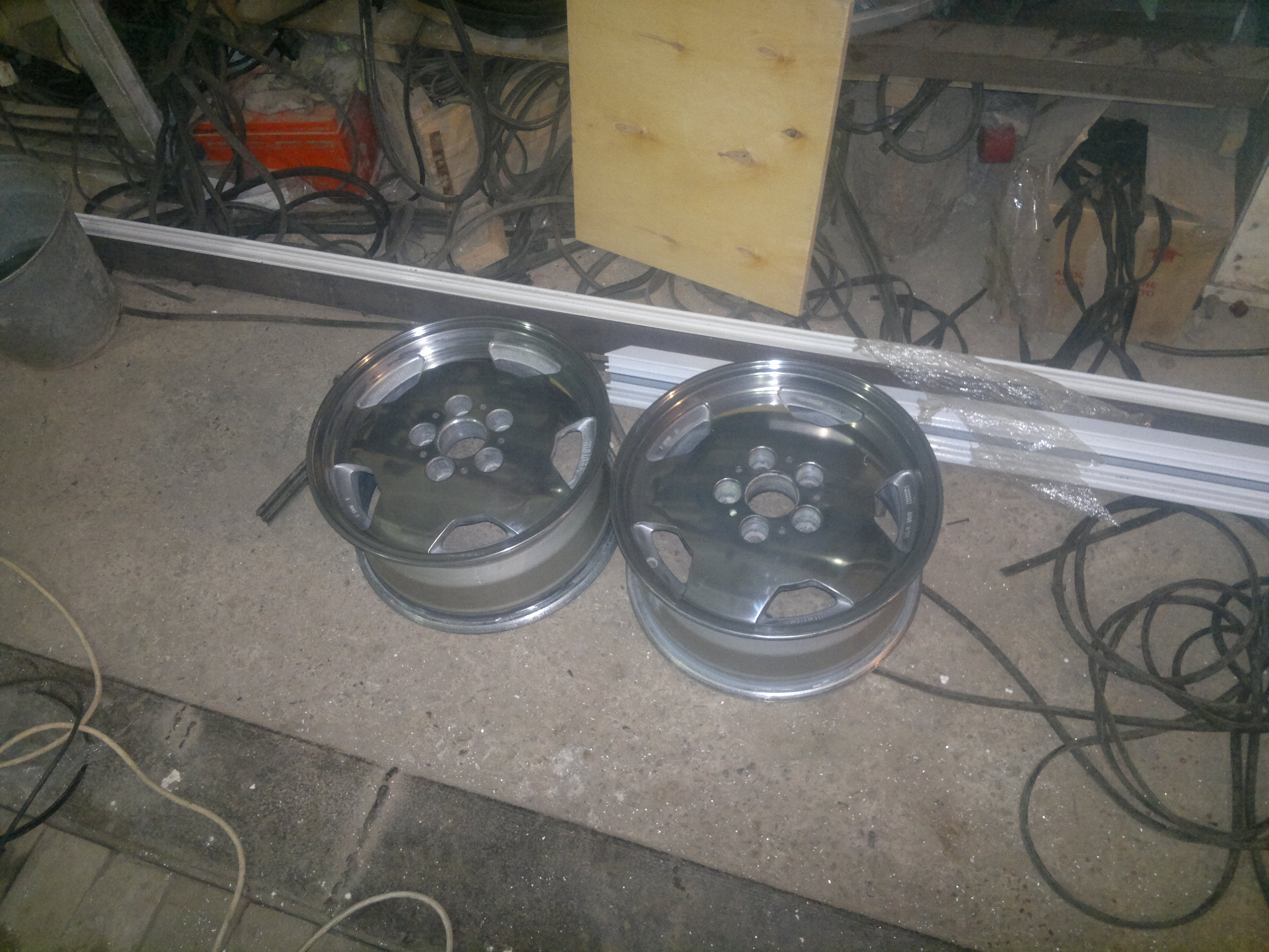

Ребят подскажите, а для Мельберов в стиле аэро 1 какие болты должны быть? конус или сфера ну и их длина. да и еще номер центральных колпачков не подскажите? Которые с хромом. Вроде 70 наружний диаметр, с моих ромашек не подходит. великИ. заранее спасибо!

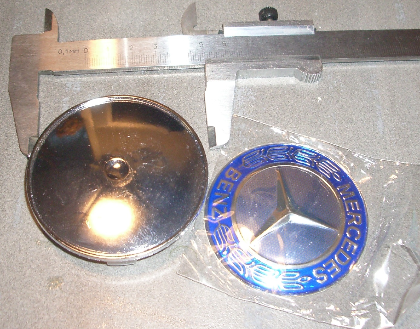

сфера конечно-длину завтра померяю, в багажнике запасной валялся. Кстати из ромашки выкрути и примерь-если торчит на 1 см то нормально, если больше то сзади колодки ручника будет цеплять.
диаметр колпачкофф наружный 68, а посадочное 64. Мне так никто по родным номерам не ответил, потому поехал в Южку и купил суповой набор за 800 уплей. Выглядит от таГ
Спасибо. Значит сфера. сегодня проверял. Торчит на 17 мм от плоскости. Закручивается на 8 оборотов и при проворачивании колеса за колодки ручника не цепляет. Длина болтов 50. Резьбы 25. Но как то глубоко сидят они там. Хотелось бы с высокой головкой. Такие были? По крышкам остается открытый вопрос. Есть которые шли в комплекте с дисками, но там звезда в виде наклейки. Залепуха какая то. Хочется такие же как и на ромашках.

я от этих мерял тож не подошли, потому пришлось покупать чайнецкие на рынке
