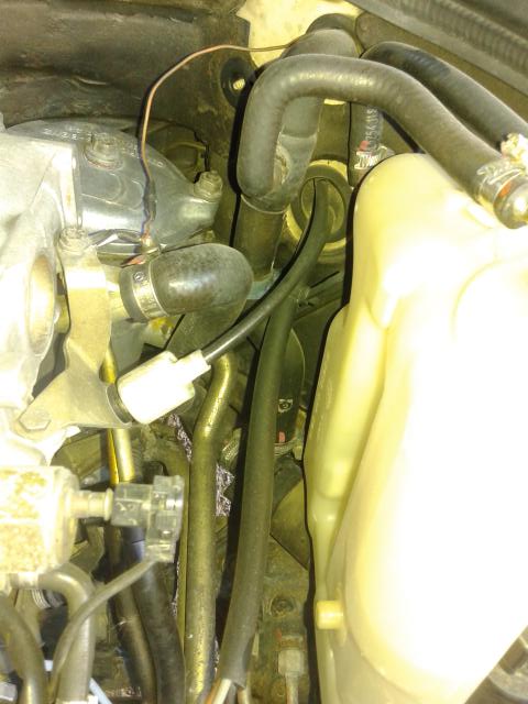

#16 ОФФЛАЙН   andreyhohol67
andreyhohol67
  • Cообщений: 89
Отправлено 04 December 2015 - 16:04
У меня она стояла на подаче в печку (там и фишка была)Вот нарыл в интернете.
