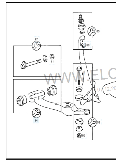

#8 ОФФЛАЙН   glock23
glock23
  • Cообщений: 151
  • Город:Брянск-Москва
    W123 240D
Отправлено 07 December 2015 - 14:12
Оригинал чересчур дорого....лемфердер тоже странная цена и не заказать толком,сваг вижу дешевый. Заказал бы лемфердер но процент мал что привезут. Не знаю как быть.
думаю что из всего списка для кода A 123 330 13 75, SWAG будет наименьшее из зол. Там даже болт может быть в наличии.
