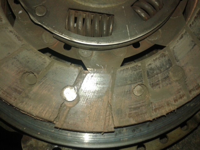

Доброго времени суток. Я если честно нахожусь а панике. Все началось обычным утром. Вышел на улицу завел авто а скорость так и не смог включить. Авто кстати w124 102 мотор 5 мех. Доехал до гаража кое как. Заглушил, завел, все работает. Педаль не уходит. Подтеки жидкости устранил. Цилиндры новые. Корзина и диск сцепления новый. Пробег 500 км. На заглушенный двигатель при включенной передаче и выжат ом сцепления авто едет. Переди чеки все приходит в норму. Но стоит заглушить и завести все снова. Помогите пожалуйста кто чем может...

Если покачать педаль сцепления несколько раз , то скорость включается ? Завоздушивается рабочий цилиндр сцепления.
" Переди чеки все приходит в норму. " - переведи, может " периодически " ?

Может, шток на рабочем цилиндре сцепления не подходящий? Он бывает трёх вариантов длинны. Короткий шток недовыжимает.

Я так думаю его бы вообще бы не было если бы шток был короткий. А когда оно появляется то передачи включаются идеально. .

Я уже думаю может подшипник клинит, который в коленвалу, в который первичный вал входит. Кто нибудь сталкивался? Кстати на заглушенный двигатель передачи включаются идеально, вне зависимости от времени.

Подшипник может туго врщаться и давать такой эффект. Сам на Ниве с таким траблом сталкивался. Уровень тормозухи ещё глянь.

перепускают цилиндры. только в гидравлике причина.

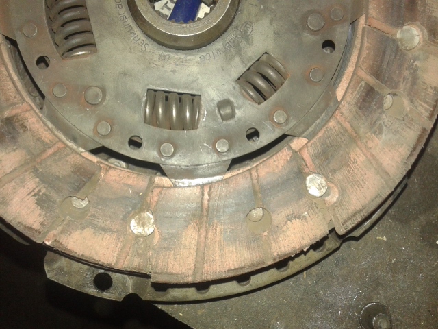

Вот как бывает оказывается... а диск то новый... После почти недели поиска проблемы она нашлась. .. и самое интересное что авто ехал периодически... там еще клепки в корзине были... и звуков посторонних не было...

Оуу... А чье производство диска?

Похоже диск фирмы LUK или Sachs

Диск переклепан в кустарных условиях . Феррадо левое , заклепки сплошные , мат-л AL , сверловка отверстий бездарна -- сделана в канавках износа -- поэтому прочность нулевая . Вывод : выяснять марку производителя этого псевдонового диска смысла не имеет -- это помойка .

Может он не переклепывал? Все равно интересно! Да даже может сцепу собрали и сразу отжигать поехали?Может быть такой вариант?

Да полюбому переклёп,накладка как на уазе,да и отверстия неправильные.
