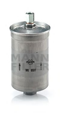

Добрый день! подскажите пожалуйста как поменять фильтр под кузовом,своими руками я смогу сделать ?

да

домкратиш заднее левое, и меняешь, дел минут на 20.
НО удобнее конечно на эстакаде.

Предварительно слить топливо, по максимуму, или пережать струбциной шланг.

Ну ишайбочки медные я б новые поставил,сталкивался несколько раз ,что старые не выжимаются.

трудность,ч то воняет непомерно и в глаза норовит попасть. открой бензобак, отсоедени реле бензонасоса и позаводи мотор. потом меняя фильтр запасись тряпками и ведром с водой, ну и чтоб ни огня, ни электричества рядлм не было

Ищи фильтр в комплекте с 2мя медными шайбами
Только новые, или старые на шкурке на стекле шлифануть,в крайнем случае
кули их шлифовать! сначала отжечь надо,что б медь мягкой стала...а там можно и шлифануть,а можно и так поставить-нормально пережмется после отжига.

я тоже их обжигал, пока не разломил и оказлось. что они алюминевые, а обмедненные только сверху.
