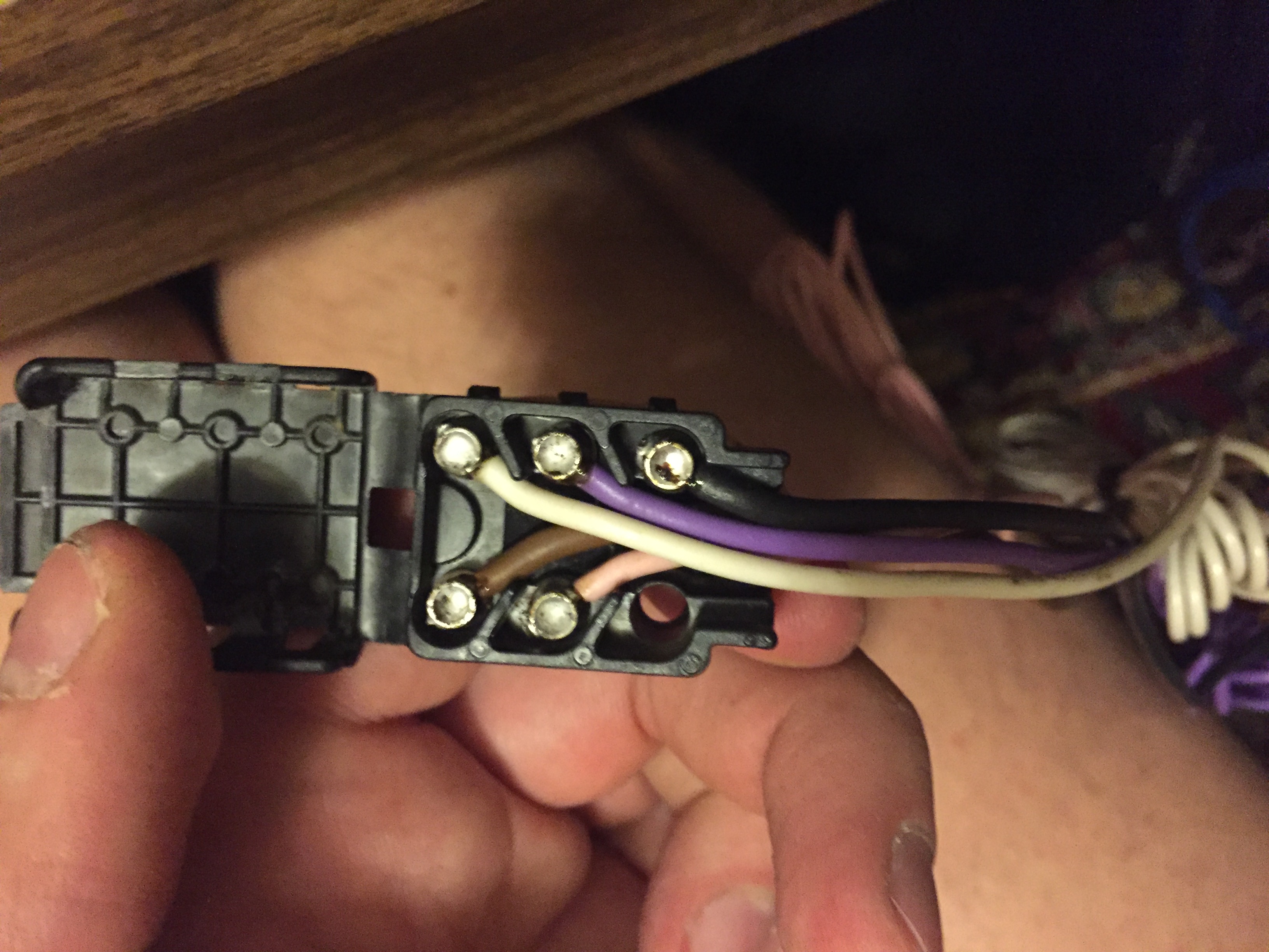

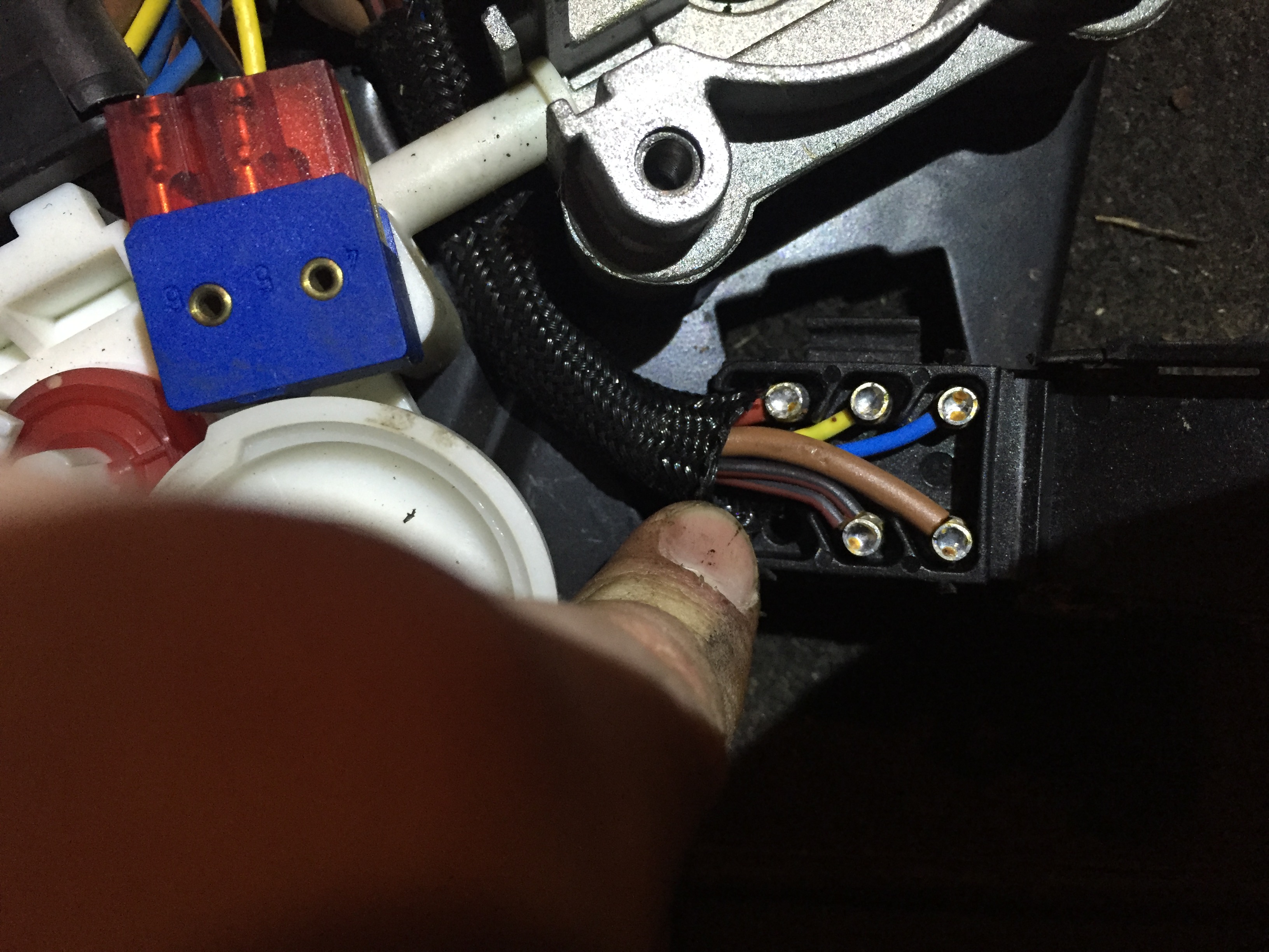

Извиняюсь если вопрос поднимался! Вопрос у меня следующий... Разбирался я с моторчиком люка w124 вернее купил на авито б/у поскольку своего на месте не оказалось и первое что хотел бы спросить как его подключить потому что фишка обрезана:((( провода на фишке моторчика: 1) красный; 2) пустой; 3) жёлтый; 4) два черно красных; 5) синий; 6) коричневый. Теперь какие провода обрезанны 1) два черно-жёлтых ( я так понимаю это постоянный +12 и подключается к клеме номер 1); 2) коричневый (прикручен к крылу и если я прав то присоединяется к клеме 6); 3) желто-красный (+12 на закрывание и подключается к клемме 4); 4) желто-фиолетовый(куда к желтому или к синиму???); 5) желто-белый ( аналогично не знаю куда :((( ) синий провод идёт к внешнему концевику красная фишка, а жёлтый к внутреннему концевику желтая фишка. Пожалуйста помогите !!!

Serge спасибо за схему и фотографии только вот это фотографии самого мотора, а мне нужно фото той шестерни которая под 3-мы болтами на 8. Так теперь схема. Кидаю фото фишки моторчика и вот судя по ней не сходится со схемой 🤔 А именно 1) черно-желтая - красная согласен; 6) земля коричневая согласен; а дальше в схеме 4 желто красный должен стыковаться с черно 2мя красными а они то у меня на 3 вот и есть сомнение

Serge спасибо за схему и фотографии только вот это фотографии самого мотора, а мне нужно фото той шестерни которая под 3-мы болтами на 8. Так теперь схема. Кидаю фото фишки моторчика и вот судя по ней не сходится со схемой н ѕнґ” А именно 1) черно-желтая - красная согласен; 6) земля коричневая согласен; а дальше в схеме 4 желто красный должен стыковаться с черно 2мя красными а они то у меня на 3 вот и есть сомнение
Фото только такие, других нет.
А вот по схемам выяснилось, что бывают редукторы люка с двухскоростным моторчиком и с односкоростным, и схемы их отличаются. У тебя, похоже, односкоростной моторчик. Тогда еще схемы из другого источника, может по ним прояснится - на второй странице.

Обо всем по порядку... Спасибо знакомому Игорю за подаренную фишку. К ней я припаял недостающую длинну проводов и погнал в гараж. Вообщем к сути: 1) два черно-жёлтых (питание люка); 2) пустой; 3) желто-фиолетовый; 4) желто-красный; 5) желто-белый; 6) коричневый. Стёр старую смазку и все намазал силиконовой смазкой кастрол 506 деревянных за 300 грамм. Остался лишь один вопрос можно ли потереть керосином уплотнитель люка уж больно деревянный он:( аж люк застревает, а новая 8500 стоит... :slobber:
