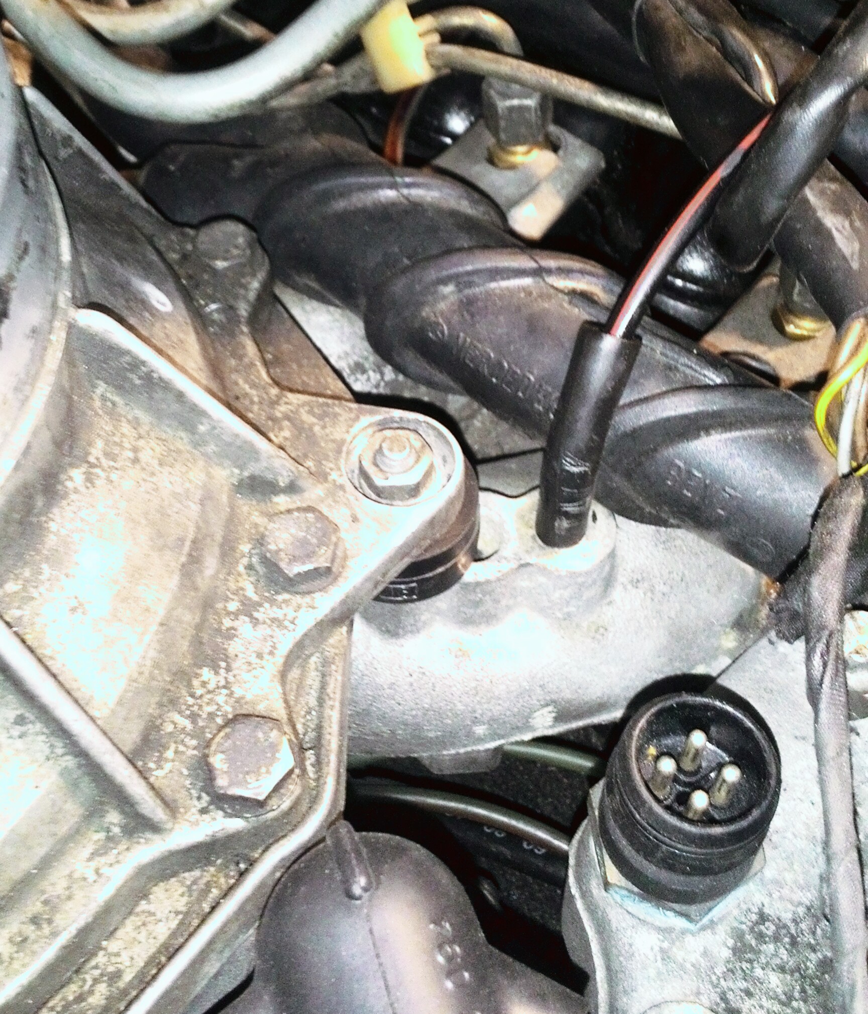

На двигателе 117 выход на вакуум,куда но должен подключаться? Схемы не нашел.
Судя по датчику мотор наверно 117.965(968). Значит стоит зажигание EZL. Вот отсюда как раз и должна идти трубка на коммутатор. (вакуум с впускного коллектора на коммутатор зажигания)

Хорошо,а куда тогда идут три трубки от дросельной заслонки?
Сорри,разобрался.

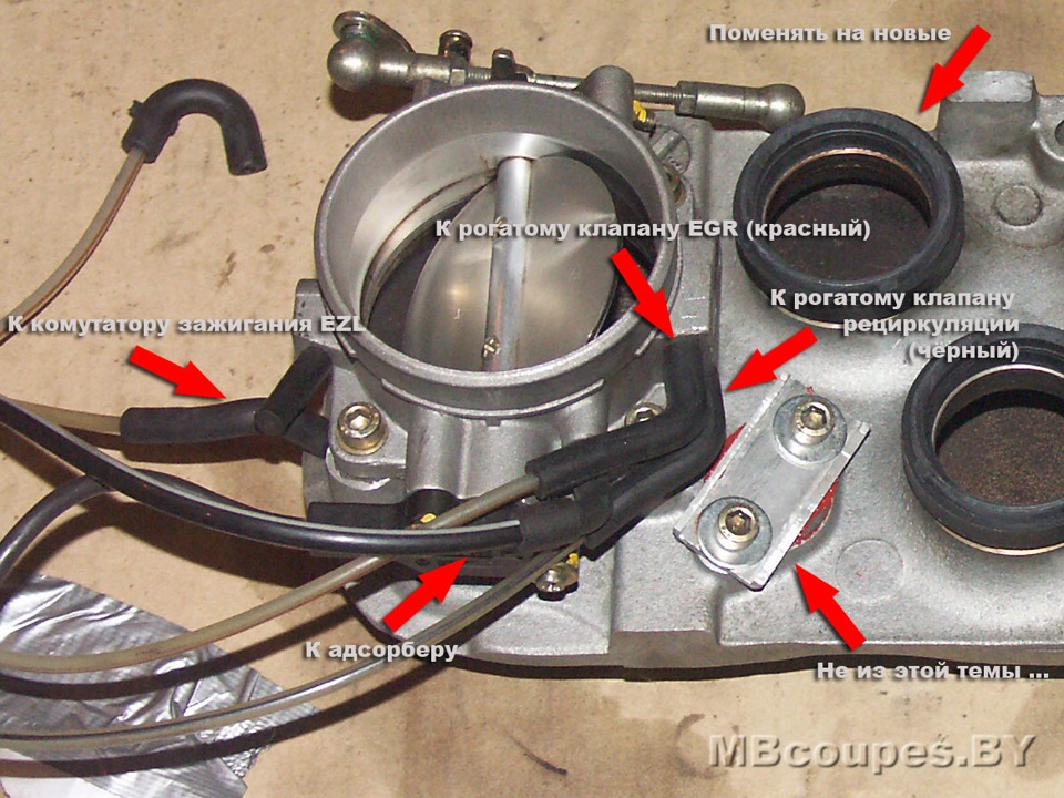

Тогда на схеме к коммутатору зажигания EZL не совсем верно?

Отправлено 04 March 2016 - 19:18
С завода черная с красной полосой идет на электроклапан адсорбера, но она подключаться должна на черный рогатый термоклапан
Сообщение отредактировал 4ekist: 04 March 2016 - 19:19
