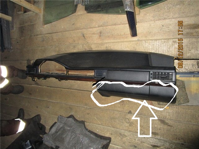

У меня торпедо черное сверху серое внизу, место бардачка подушка. Вопрос разбирается ли торпедо ?? А именно можно ли верхнюю часть взять с донора, а серый низ (который справа под подушкой безопасности) оставить свой. Счас выбираю то ли у Газелиста торпедо взять, то ли свой восстанавливать. Восстанавливать явно дороже. Заранее спасибо за ответы.

внизу- это где именно? снизу панели пркуручиватся отдельно

Нижняя часть справа под бардачком(подушкой).внизу- это где именно? снизу панели пркуручиватся отдельно

одно целое это

все там снимается, подуху выкручивать длинной головкой снизу, а после открывается доступ к болтам которые это дело стягивают...одно целое это
Спасибо тогда беру.

Не лень, просто уже сталкивался, что при самостоятельном поиске результат не совпадает с ожиданиями.
Сам не занимаюсь все за деньги, у нас правда и за деньги надо обьяснять людям что делать. Все описания с этого
сайта ношу. Про подушку непонятно, я ж могу свою поставить. Газелист продает то что на ФОТО.
Торпедо стоит 2500, а за перетяжку винилом возьмут 6000, у меня на кромке торпеды несколько прожогов от сигареты
и сетки динамиков убитые, и дерево так себе. Поэтому БУ торпеда кажется предпочтительней. Стекла купил боковые у газелиста
в идеале.(по сравнению с моими)

Торпедо пришло, но с бардачком. У меня подушка. Интуитивно понимаю что должно подойти. Вопрос подойдет ли???
Да всё там подходит
