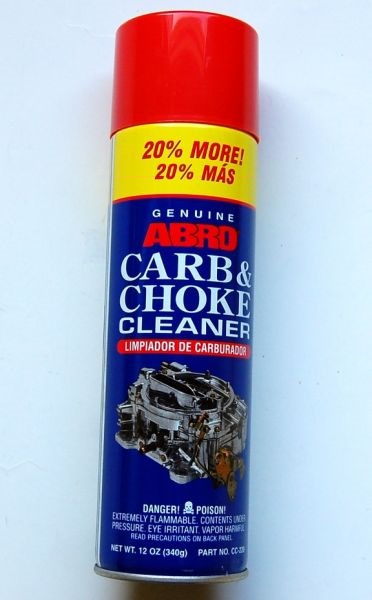

если бензонасос слышно, снимаю всю троицу из-под днища, меняй фильтр и все чистить, может из-за забитых сеток в системе косяк может быть. Винсом запасись сразу хорошим.
