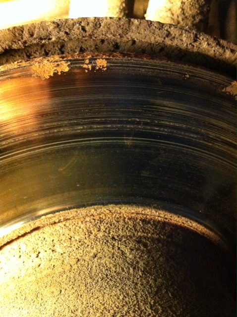

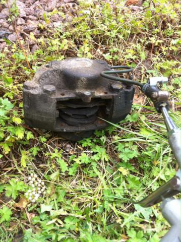

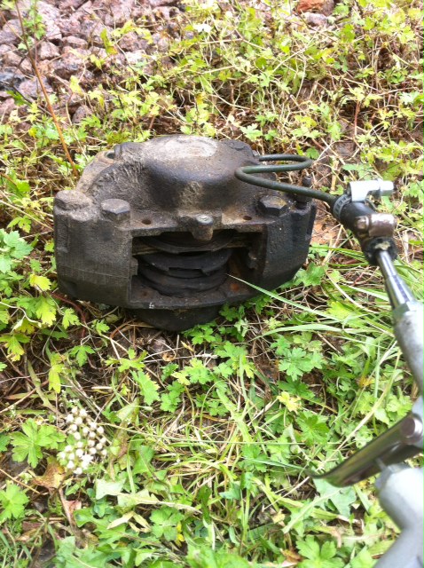

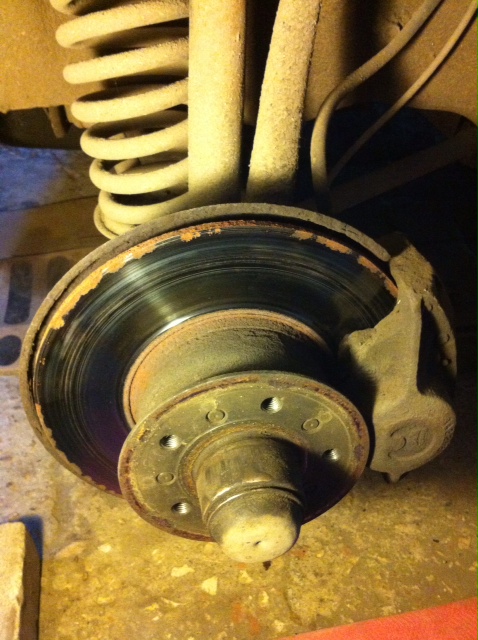

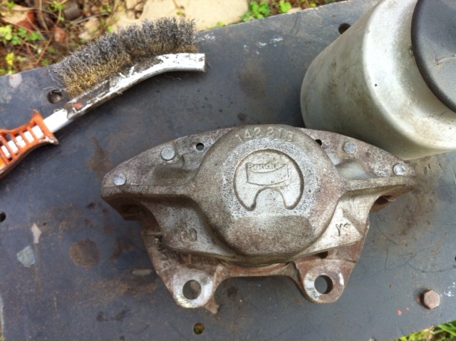

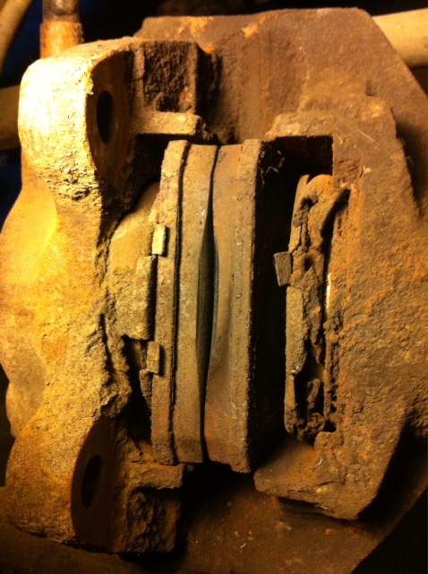

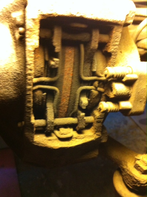

Начинаем. Вот в каком состоянии были мои тормоза. Тормозные диски истончились (толщина порядка 8 мм при мин. допуске 10,6), их поверхность стала не ровной, появились проточины. Тормозные колодки стирались на удивление равномерно, но внизу терлись о диск.

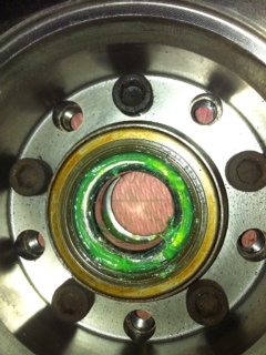

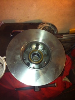

2) Крепим ступицу в тески и удаляем старый тормозной диск. Очень хорошо зажимаем, т.к. усилие придется приложить не маленькое, болты как правило закисшие. Вымываем всю старю смазку в из подшипника. Я сделал это бензином, т.к. сальник ступицы масло-бензостойкий. Затем все тщательно продул сжатым воздухом. Визуально определяем состояние пошипника. Как он работает будем смотреть на машине с установленным колесом при регулировке.
3) Ставим новый тормозной диск. Болты сажаем на резьбовой теплостойкий герметик. Если не меняем подшипник, то пока откладываем ступицу в сторону.

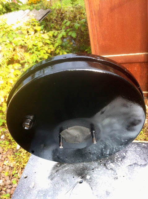

4) ГТЦ и Вакумник. Т.к. в моем случае менялся ГТЦ и вакумник (старый был на половину заполнен черной тормозной жижею отчего весь проржавел), то нельзя было избежать завоздушенности системы, поэтому я просто открутил шланги и слил бардового цвета жижу из системы. Не буду подробно останавливаться на замене ГТЦ и вакуумника т.к. эта операция не сложная. Нужно просто вытащить стопорную скобу в педальном узле, окрутить 4 неудобно расположенных гайки вакумника и 2 гайки ГТЦ под капотом. Ну и конечно открутить все штуцера идущие к ГТЦ и отсоединить шланг сцепления от бачка тормозухи.
Вакумник был приобретен у форумчанина Punsex за сущие копейки (за что ему большое спасибо) - ошкурен, окрашен, ожидал очереди (хешь тег #отецонуфрий)

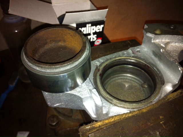

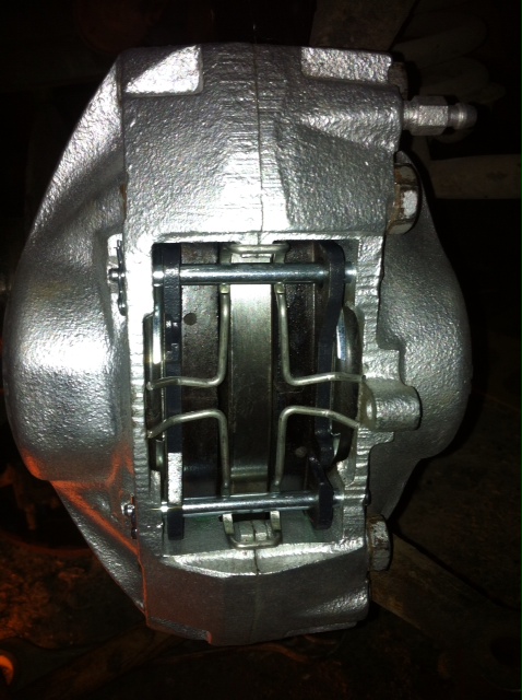

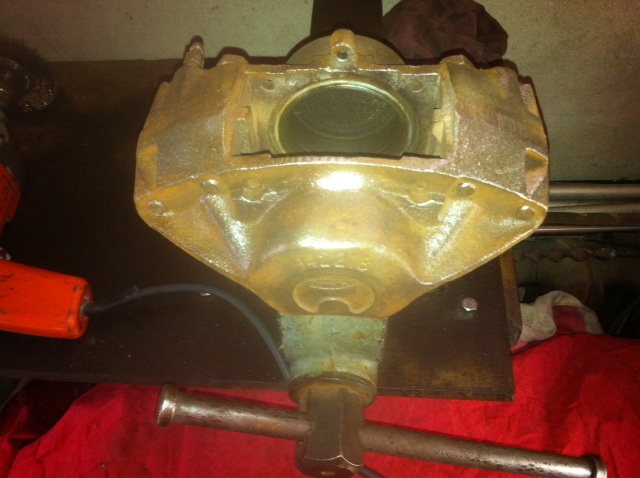

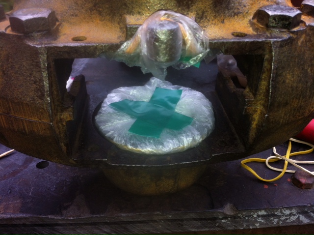

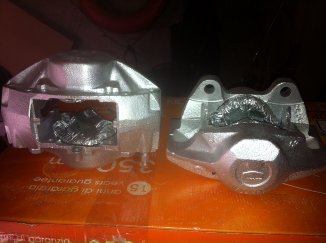

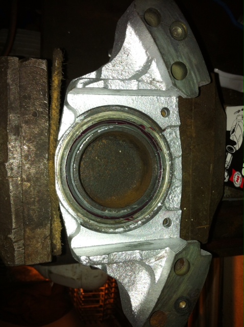

5) Беремся за суппорта! На форуме есть много тем с описанием процедур извлечения поршней из суппорта, я сдела это сжатым воздухом. Взял трубку со штуцером из старых запасов, подсоединил к компрессору через шланг на хомутах и пшукнул. Внимание, необходимо проложить деревяшку промеж поршней, иначе их кромки могут повредиться. Один из поршней, тот который закис меньше, вылетел как сумашедший. Пальцы тоже не суем, еще пригодятся. У меня в суппортах вышло только по одному поршню, второй доставал следующим образом - вставлял вышедший поршенек обратно, ставил над ним деревяшку и фиксировал ее упирая проставки в скобы. Таким образом ход имел только закисший поршень. Разряд компрессором и все вылетало как при пищевом отравлении. Затем идет пескоструйка и покраска супортов. Краска только теплостойкая! Красный цвет идет только под красные макасы и греческий профиль, поэтому серый или серебристый. При пескоструйке и покраске, места установки поршней закрываем пакетиком и крепим резинкой, дабы песок не попадал внутрь.

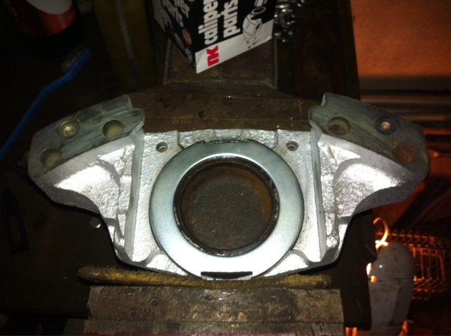

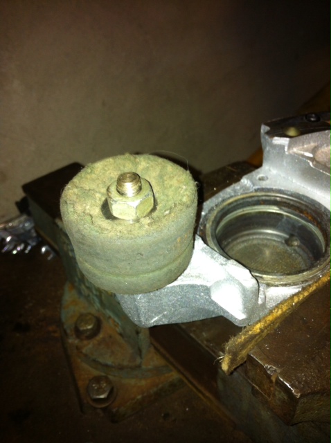

6) Половиним суппорта и ставим поршни в зад. Зеркало поршней и место установки отполировал войлочным валиком с пастой ГОИ, тщательно все обезжирил и продул сжатым воздухом. Зеркало поршней смазал красной смазкой что была в комплекте NK, заменил уплотнение внутри, установил новые манжеты и теплоотражающий экран. А так же выставил прорезь поршня по нужным углом, как указано в другом посте (http://www.oldmerin....howtopic=186241), чтобы колодки не перекашивало.
7) Собираем суппорта. Болты сажаем на фиксатор или герметик. Штуцер менять не стал, т.к. старый выкрутился за раз.

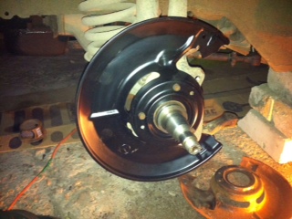

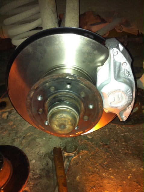

8) Ставим все назад. Ставим новые защитные кожухи. Забиваем смазку в ступицу и нахлабучиваем на ось. Фиксируем ступичный подшипник и прикручиваем суппорта. Подсоединяем тормозные шланги. Прикручиваем все штуцера к ГТЦ. Заливаем новую жижу и прокачиваем систему + сцепление. С установленным колесом регулируем подшипник.
В заключение фото как все стало для контрасту. Всем спасибо за внимание!

шахту полировать не стоит. по ней резинка не ходит, две полированные поверхности часто начинают "слипаться". обрабатываю 2000й шкуркой просто от ржи.
Напиши какой грунт и краску использовал. есть подозрение что через год все мо жет облезть... ГТЦ по советам "мастеров" покрашеный по преобразователю ржи в грунт - продержался 1 зиму и лето, потом снова стал с жуками.
А так не совсем понял смысл описания. тут весь смысл в тонкостях и нюансах - примененнные материалы, моменты затяжки, регулировка подшипника и т.д.,
Бес кроется в деталях
Бес кроется в температуре! Какой-бы грунт и краска не использовались, все равно через время нужно подкрашивать. Конечно можно попробовать сымитировать заводские условия, но в обычном гараже это трудно достижимо. Краску взял термостойкую, грунт по совету маляра не использовал. А ГТЦ у меня новый, нормально окрашенный.
