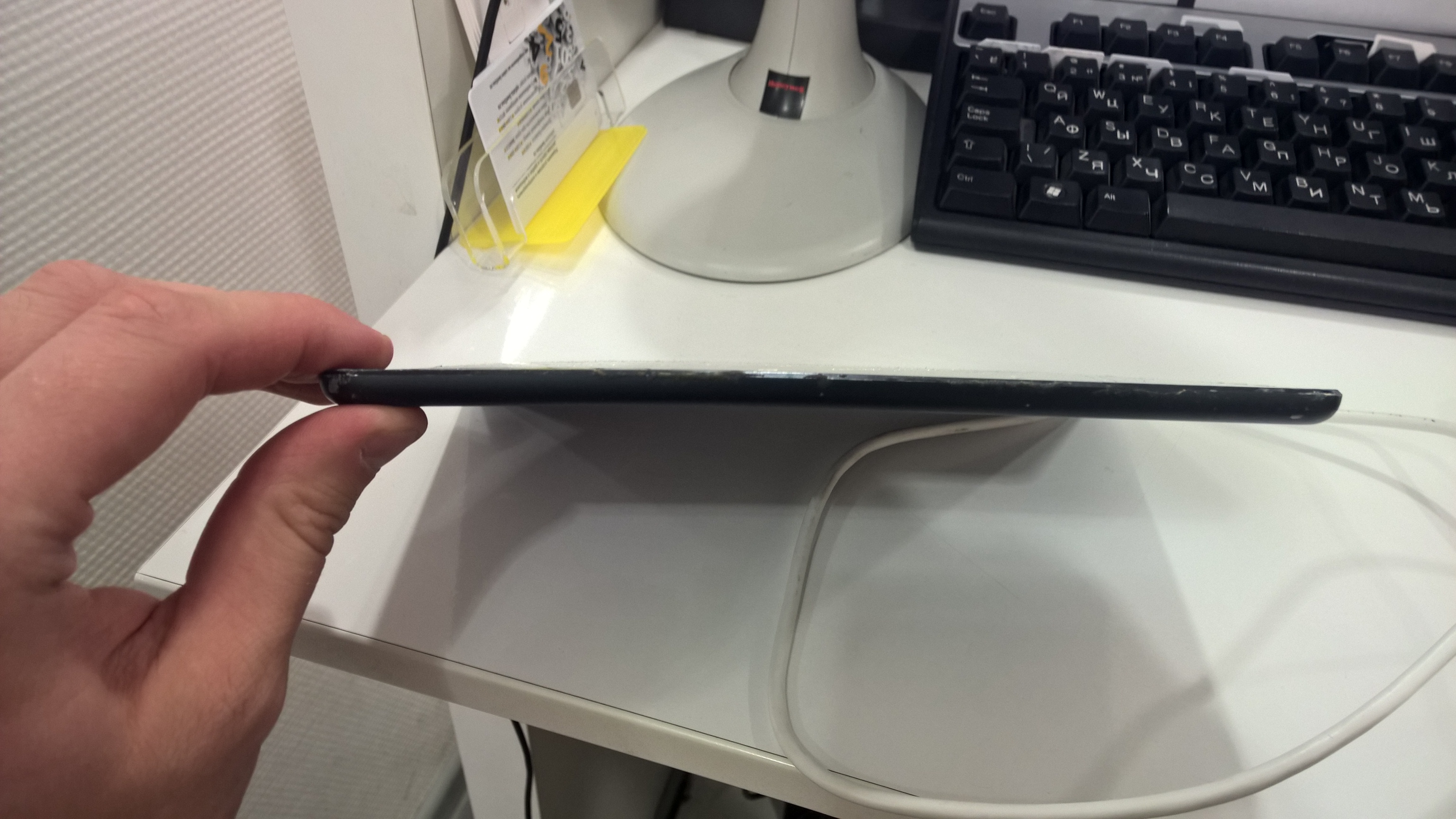

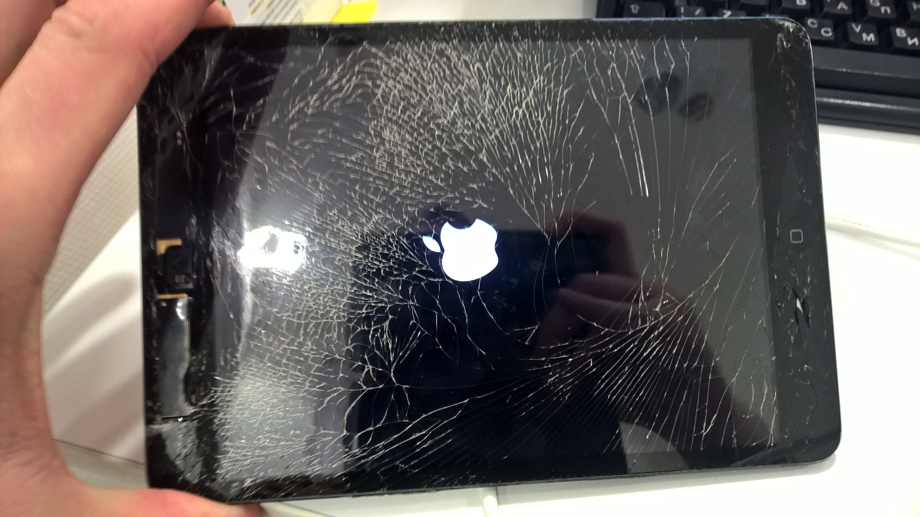

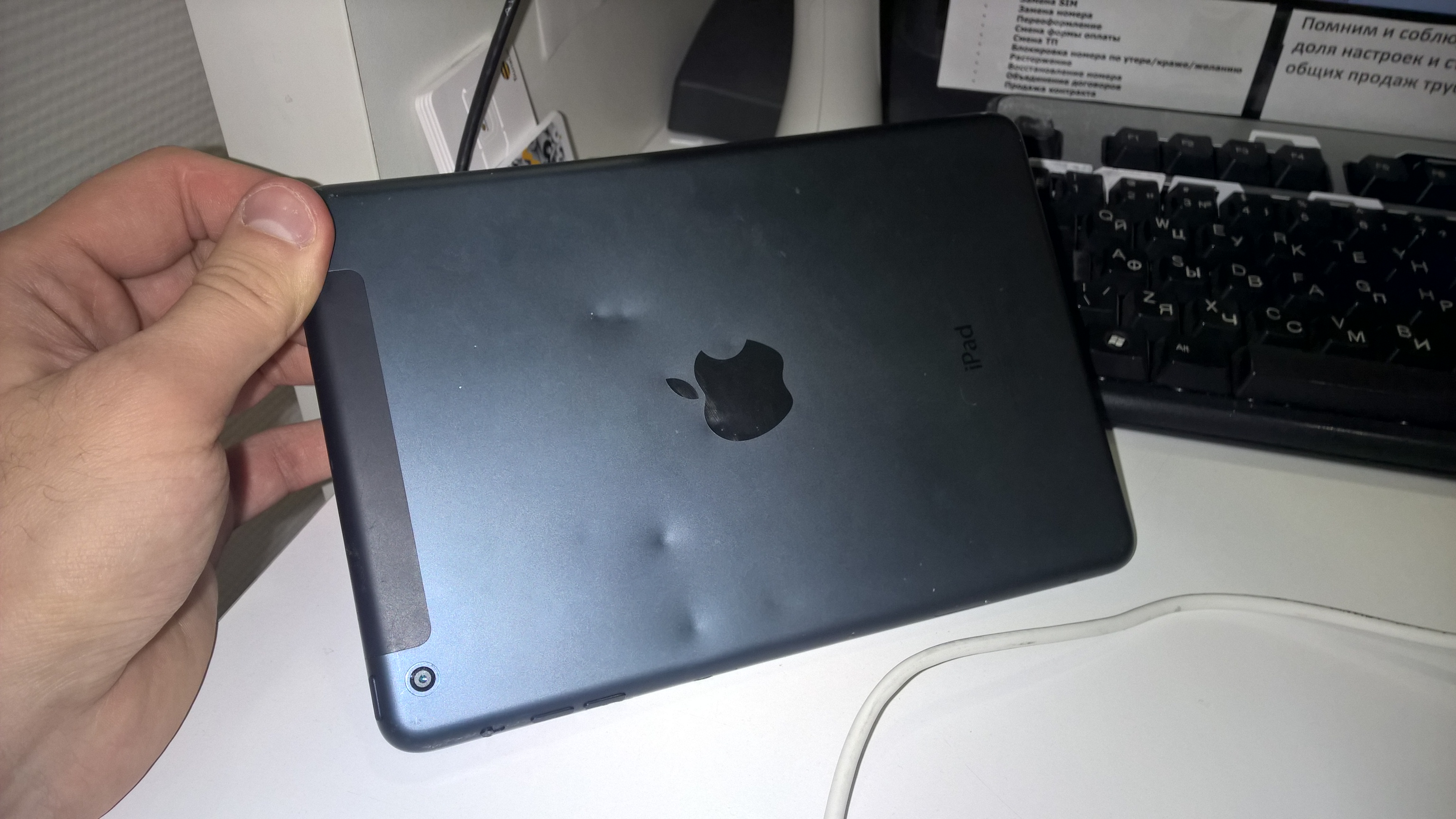

Приветствую. Достался по случаю укокошеный айпад мини 8" деформирован корпус, не сильно, тачскрин в крошку. Но! Он идеально работает, все функции и экран целый, не треснул! Посему я его решил откачать. Не могу понять какой тачскрин нужно. Я не понимаю в этих поколениях айпадов. Какие данные нужны? Могу посмотреть в меню.

Mini явного первого поколения, на али сборку тач плюс экран закажи.

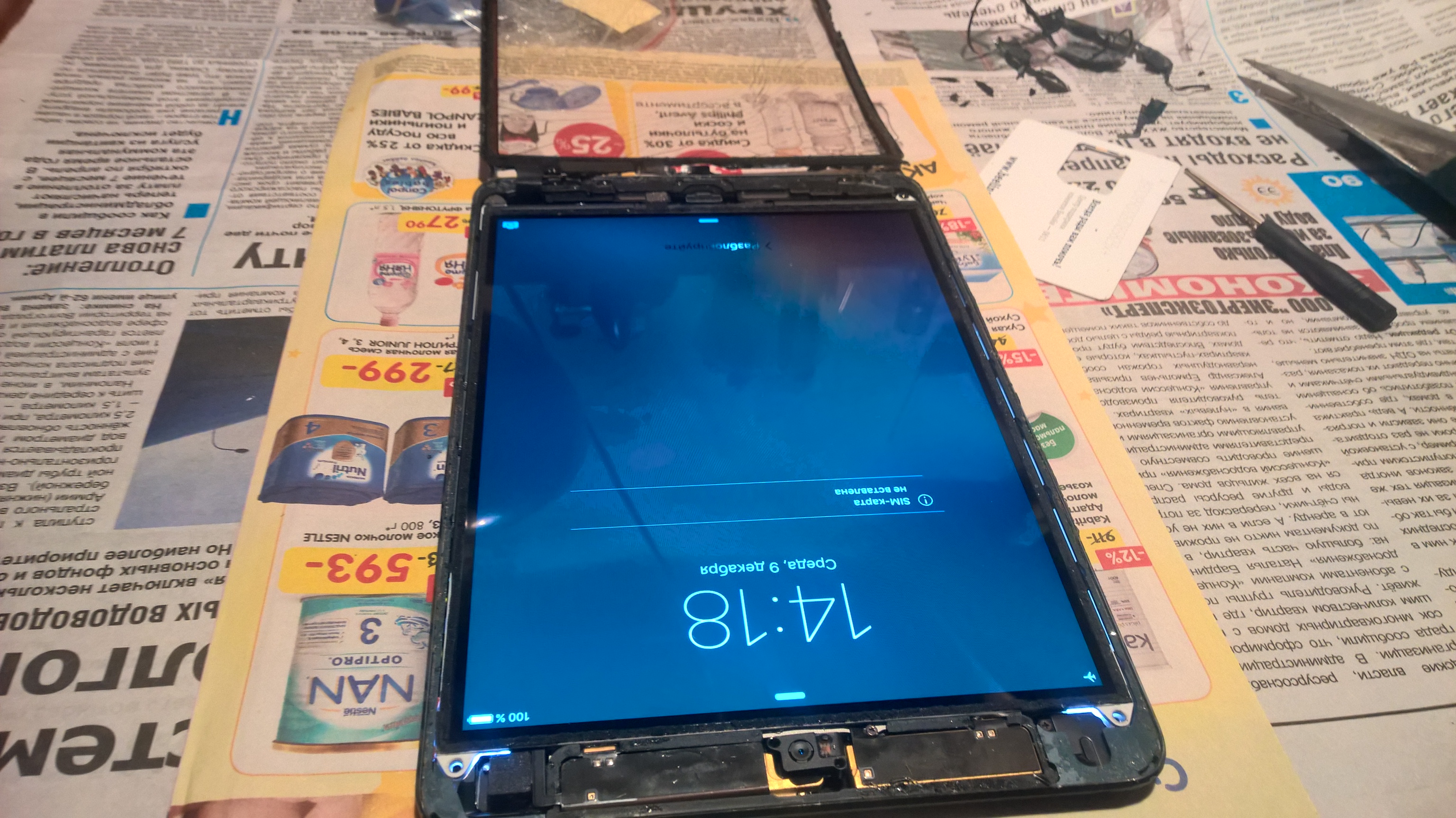

Уже приступил к разборке. Тач отклеил :-)

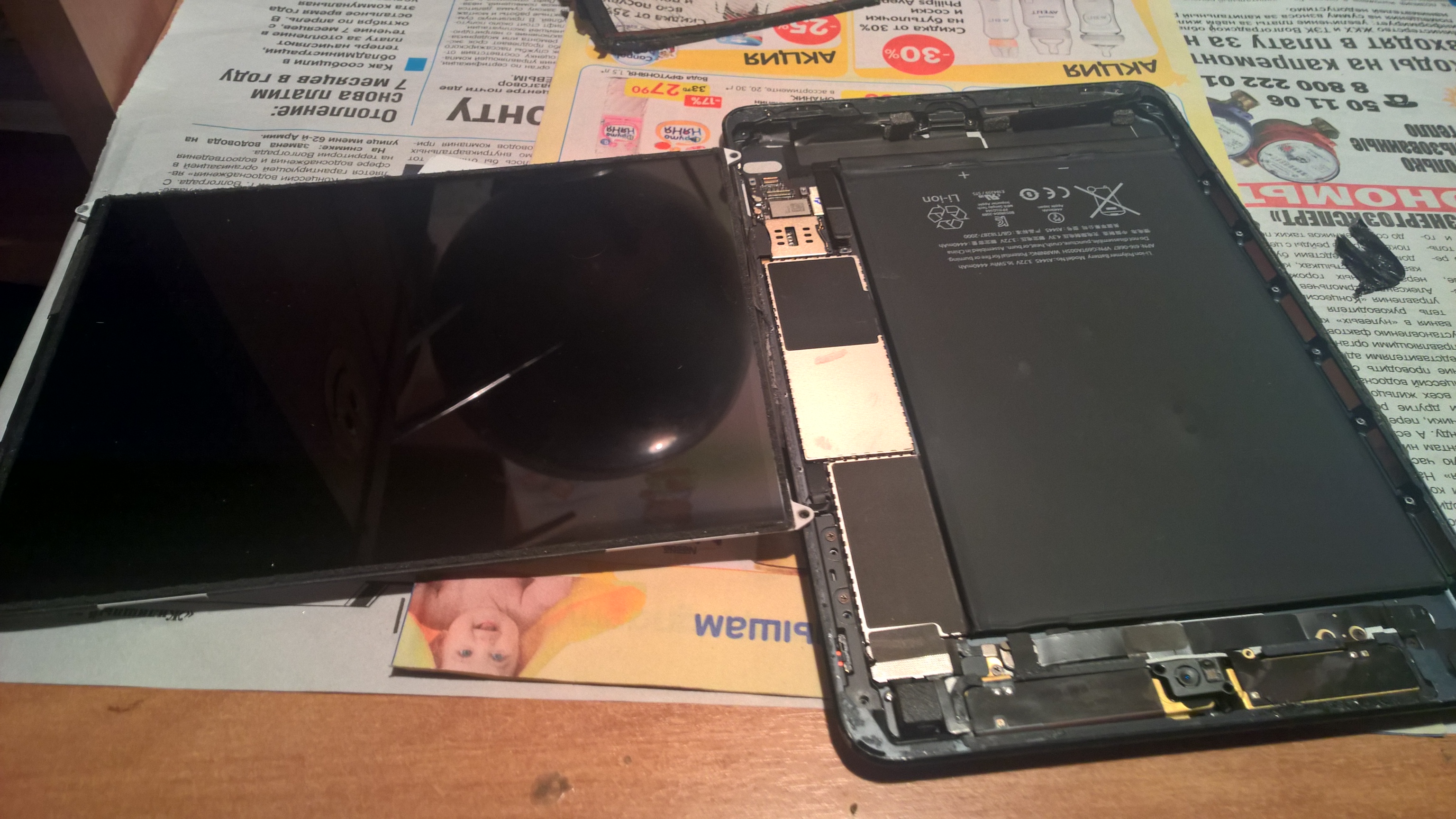

Расчехлил основательно...думаю как акб отклеить,приклеена походу.

Приклеена на двухсторонний скотч, шлейф отсоединяй и смело отковыривай.

В общем геометрию вывел)))корпус ровный, лишь снаружи видно несколько мелких неровностей. Все прочищено, собрано обратно. Проверил снова на старом таче,функции работают,ничего вроде не испортилось покуда я его перебирал.
Сборка на эту модель вряд ли возможна, ведь сначала экран прикручивается на 4винтика а уже сверху клеится тачскрин.

Вспомнил магазинчик Профи и сегодня туда зашел. В наличии валом любых. Цена 1650р. Проверил один, фиксатор лицевой камеры криво наклеен, проверил второй-все ровно и тач работает. Его и купил. На работе весь день гоняю его проверяю акб,пока не заклеил окончательно. Просто акб был с 3мя вмятинками, выправил аккуратно. Заряд норм держит. На 6часов видео ютуба онлайн хватило при заряде 92%. Ну думаю нормально вроде.
