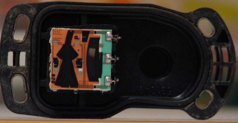

Вот такой у меня потенциометр. Стоит ли его менять или он такой и должен быть? ТОчно такой же сегодня предлогали за 500 у.е. (новый). Я над ними посмеялся .....

да, протёртый уже. вряд-ли нормально работает.

Машина 91 года будет ездить и спротертым потенцем.... глюки конечно могут быть но не такие страшные как на более старых мащинах...

Михаил, а можно поподробнее про глюки машины 91 года? у меня так же потенц протерт, расход под 20л на 100км и хх плавает...
Может ли уменьшится расход после смены потенца? мерил сопротивление - от 1.3кОма до 9...
потенц тут не виноват... ремонтируй систему питания...
