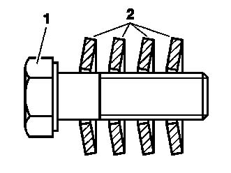

А каким моментом затягиваете болт??? Какая маркировка на болту? Если 10.9 с четырьмя шайбами -то надо тянуть 200Нм + 90 градусов.
шайбы три, момент 400 в мануале
Офигеть, где вы такой мануал нашли?? Так же и болт потянуть можно! И он откручивается??? Значит надо новый болт.
Мануалы не ищут под свои возможности, а наоборот - ищут возможности, чтобы выполнить требования мануала.
WIS - официальный мануал, истина в последней инстанции.
Сферических шайб - 4, причем новых. Момент затяжки - 400 Нм.
Для фиксации коленвала существует приспособление W601589024000, которое привинчивается к поддону и цепляется за зубья маховика.
вово кстати такую приспособу кент и сделал сам и им же все было сегодня прикручено моментом в 400Нм.
