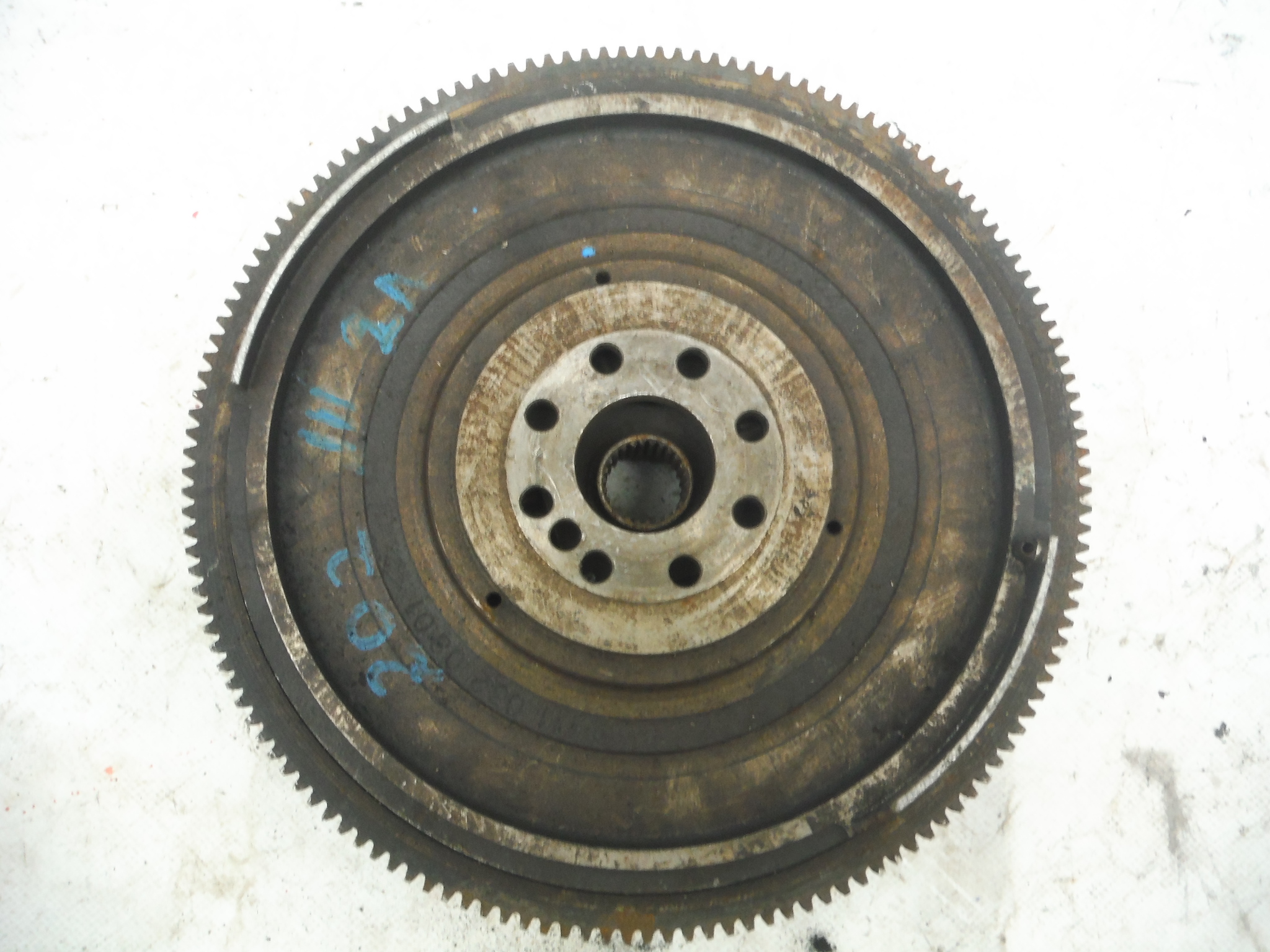

Номер маховика твоего не бьется. Правильный номер A1110302305. Понадобятся 8 коротких винтов крепления маховика. Дай фото маховика, который купил.

маховик фото во вложении, вроде как я и написал..

Маховик правильный. Винты от автомата на 2 мм короче.

маховик же этот от хфм??
