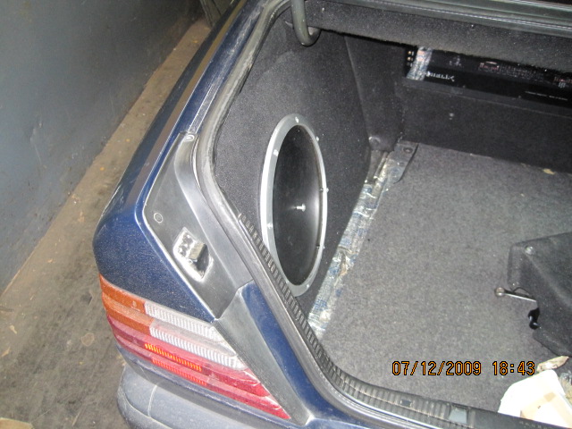

Как выглядит саб в крыле знаю и так,хотелось бы услышать что стоит в задней полке и зачем оно там стоит если есть саб...!?Вариант закрытого ящика 36 литров в заднюю полку,в нишу крыла,фронтальный

саб прикольно получился))) но от узоров в салоне я оподливился!!!
