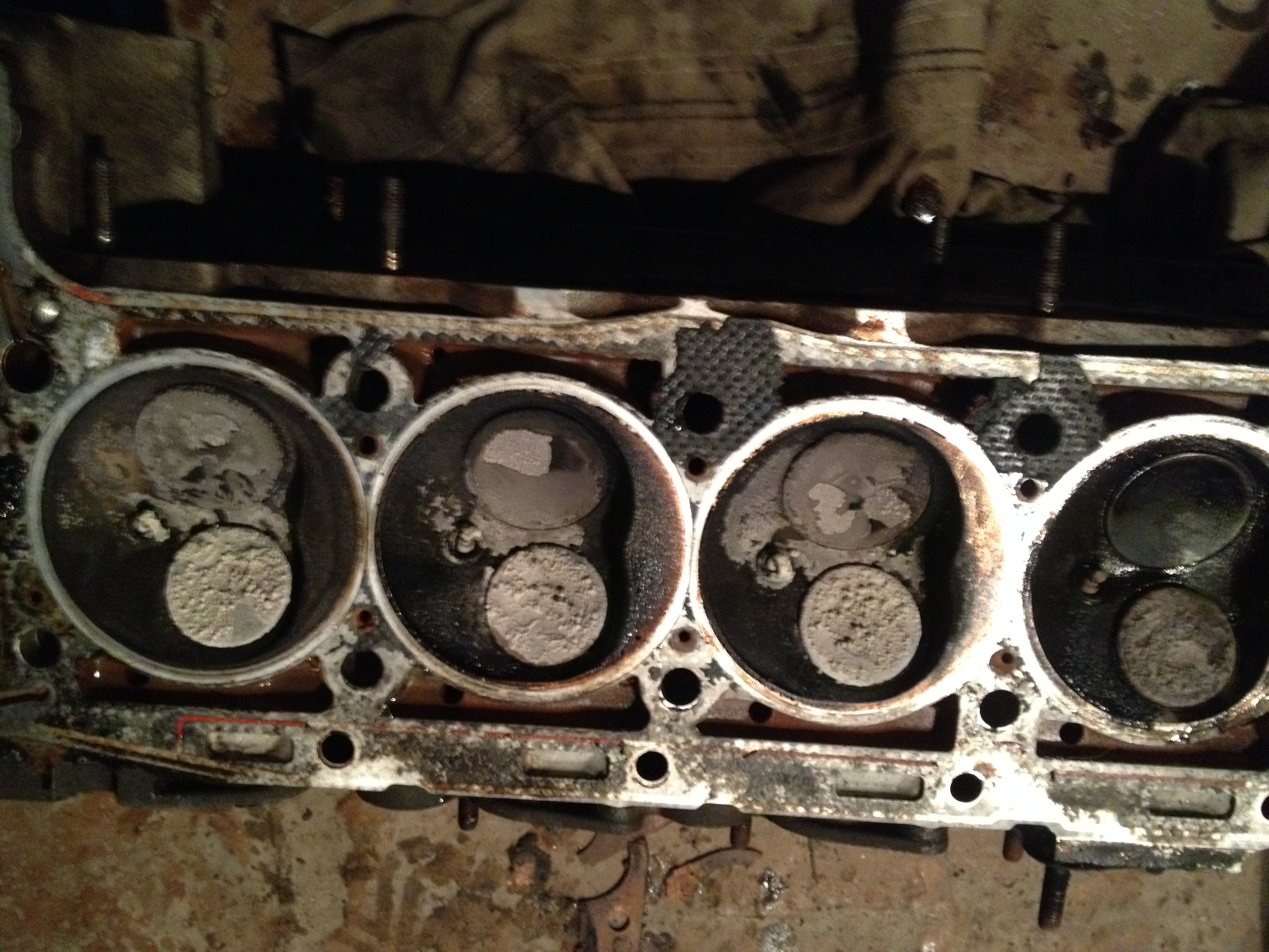

Добрый вечер всем кто на форуме, экстренно пришлось снять голову т.к. газы поперли в охлаждение, движок болеет потреблением масла и охлождайки, куда уходила охлаждение нашол в 4 цилиндр увидил дорожку между головкой и прокладкой, новод украшение других цилиндров меня напрягает, прошу совета гуру может кто уже сталкивался с подобным. фото снятой головы

на газу ездил?

ищи контрактный мотор с европы или..,голова в утиль ,судя по нагару поршневой 3.14зда.нормально ремонтить очень накладно!

Отправлено 01 January 2016 - 20:25
на газу ездил?
А вот я как раз на газу...и летом снимал бошку..ее марафетил..и была охлаждающая в 4 цилиндр..поменял прокладку.поставил голову...шопа..компрессии нет...поменял кольца..проехал с лета 10 ткм полет нормальный...

А чО в голове криминального?Нагар маслянный?ТС надо озаботиться состоянием цилиндров и поршней,если предстоит расточка всего и вся -то накладно,Если цилиндры и поршня в допуске-замена колец и направляющих в голове,клапана чистятся,если "выбиты"выпускные-тоже торцуются и ходят,надо мерять ЦПГ.
Не , ГБЦ конечно не выброс . Тут же невооруженным взглядом видно , что постель распредвала вся съедена , направляющие втулки клапанов все разбиты и ГБЦ зашлифована ниже минимальной допустимой высоты )))))))))))))))))) Ещё и аргоном сварена из двух - видишь широкую светлую полосу между 3 и 4 цилиндрами )))))))))))))))

102-й и 103-й мотор больны на голову . Лечить нижник просто , и этим все ограничиваются . Да , получается мотор , который не ест почти масло , только бренчит и звенит головой ... Хорошо сделать блок с коленом - от 10 рублей при условии живых поршней . Если поршневой нет - готовь от 30 , потому что беда не приходит одна - колено тоже под реставрацию стопудово . А вот голова - отдельная тема . Сегодня мало кто слышал нормально работающий не бренчащий 102-й мотор ... ГБЦ делать по уму - это даже не знаю сколько сейчас стоит восстановить постель распреда . Втулки с прирезкой сёдел и притиркой клапанов - от 8 тысяч , распредвал - от 6 тысяч , шлифовка - 1 тыр . Гидрики - суммарно ещё 3-4 рубля . Если рокера с зарубами , то я вообще молчу . Плюсом маслонасос , цепь , башмаки и прокладки .
Жень, то что ты описал - проще выкинуть. и если уж нет уверенности что сможешь взять живой контрактник, то лучше взять мотор просто под переборку. но не такую глобальную.
