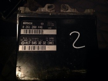

Авто W124 e320 5акпп аср круиз.
Wdb1240321c205137.
Стоят в авто вот эти Эбу Изображение
В них есть следы ремонта(((
Но есть такие же Эбу номер в номер, вторые авто не заводят - почему?
Являются ли они родными для данного авто????
Грешу на них.....
В авто были ошибки по аср и абс, а сегодня дроссель упал в аварию , перестал реагировать на педаль газа.
Проводилась ли их кодировка послеустановки на автомобиль?

Этого номера нет в ЕРС это потому, что номер старый. Это не значит, что он не подходит.
Каталог дает номер блока управления A 016 545 60 32 для KAT/ASR/Tempomat, который должен быть правильно закодирован после установки на автомобиль.

это моск с америкоса... ранний.
почему не заводится - хз. должен по идее, иммо тут нет...
60 32 даже без правильной кодировки заведется и будет ездить, просто будут различные нюансы.
