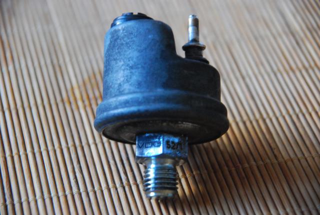

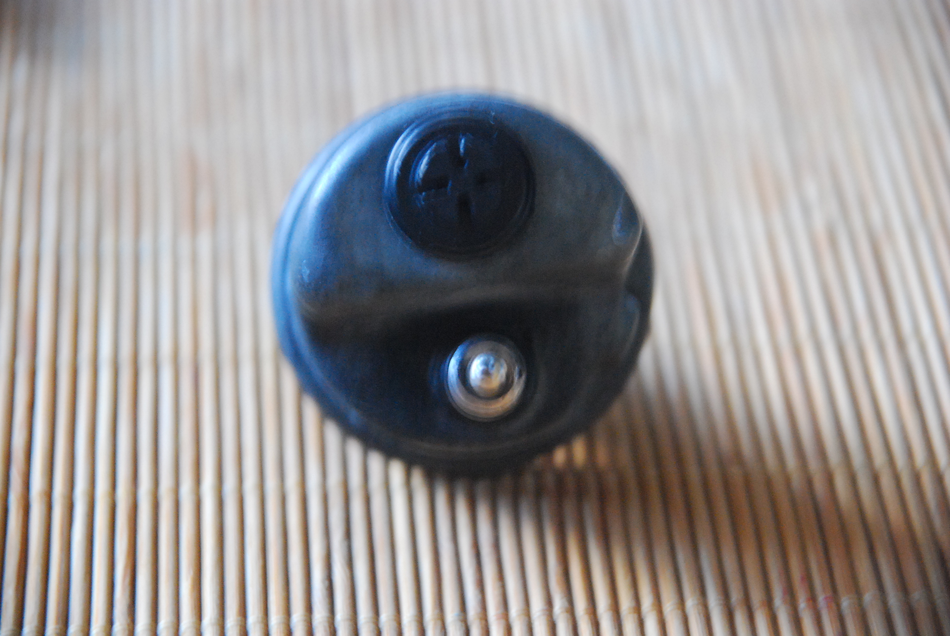

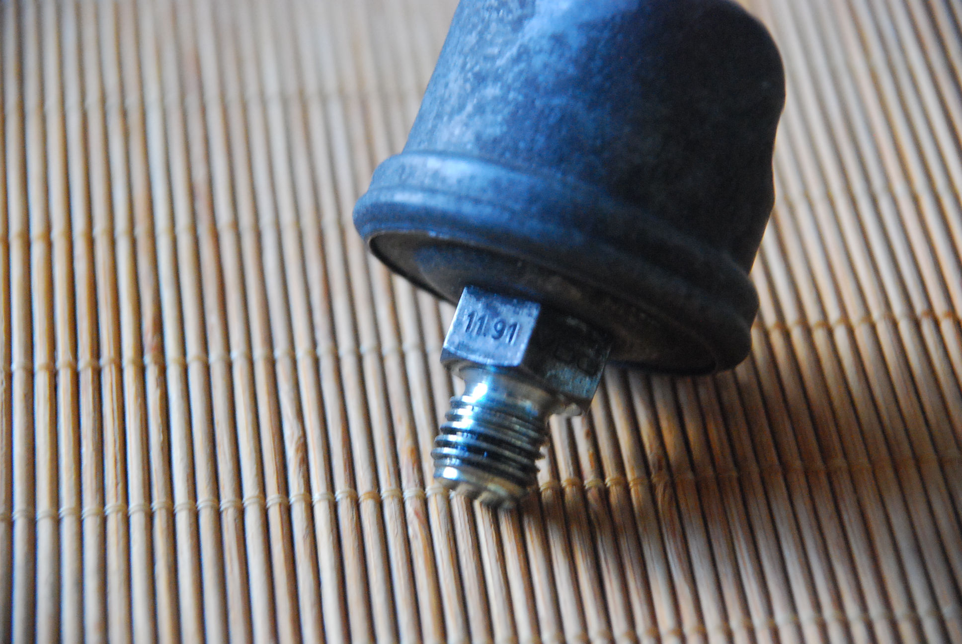

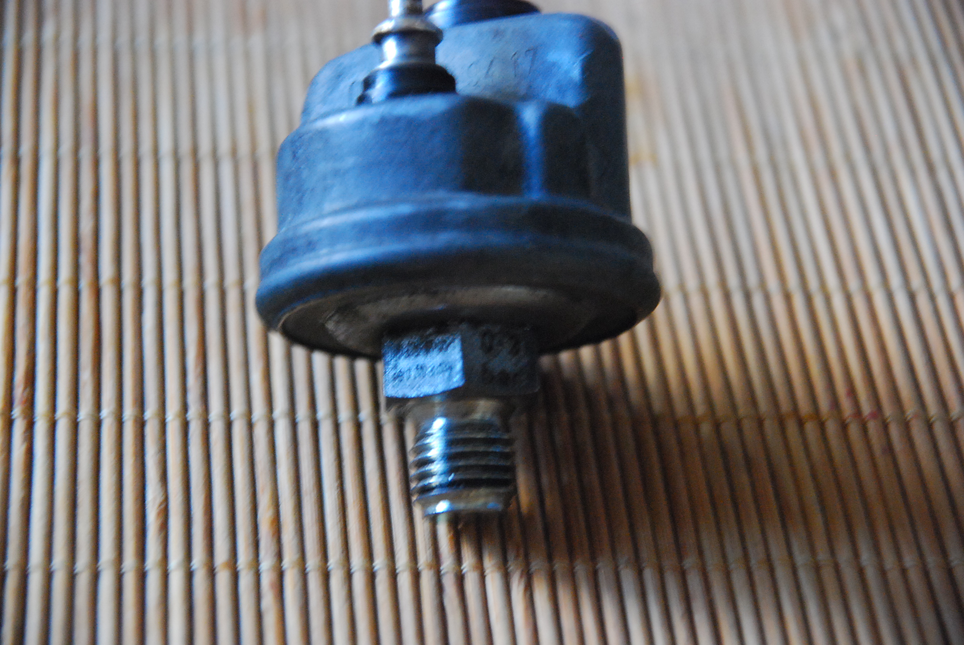

А я заказал б\у с машины,что пришла с Европы на разборку...начну с этого...

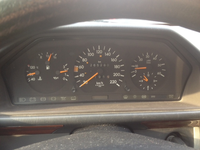

Отправлено 23 January 2016 - 18:41

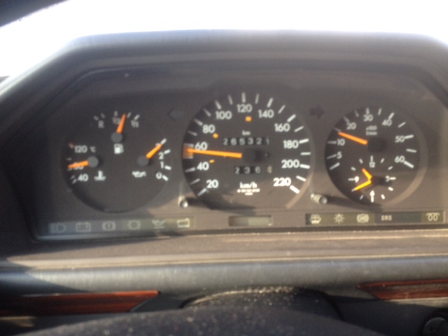

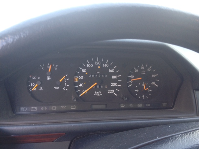

датчик1.JPG Сменил датчик,поставил б/у с разборки, все стало на свои места,показания как надо. Вот фото,очередность по времени на часах,первая -прогретый,еду ,остановился перед светофором. Вторая фотка-в движении. Третья- завел перед выездом домой-не прогретая.
