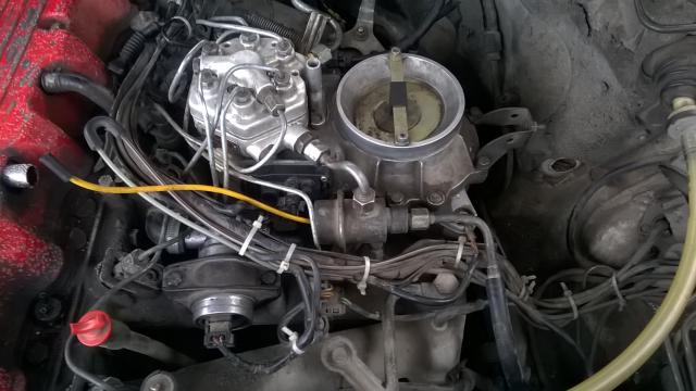

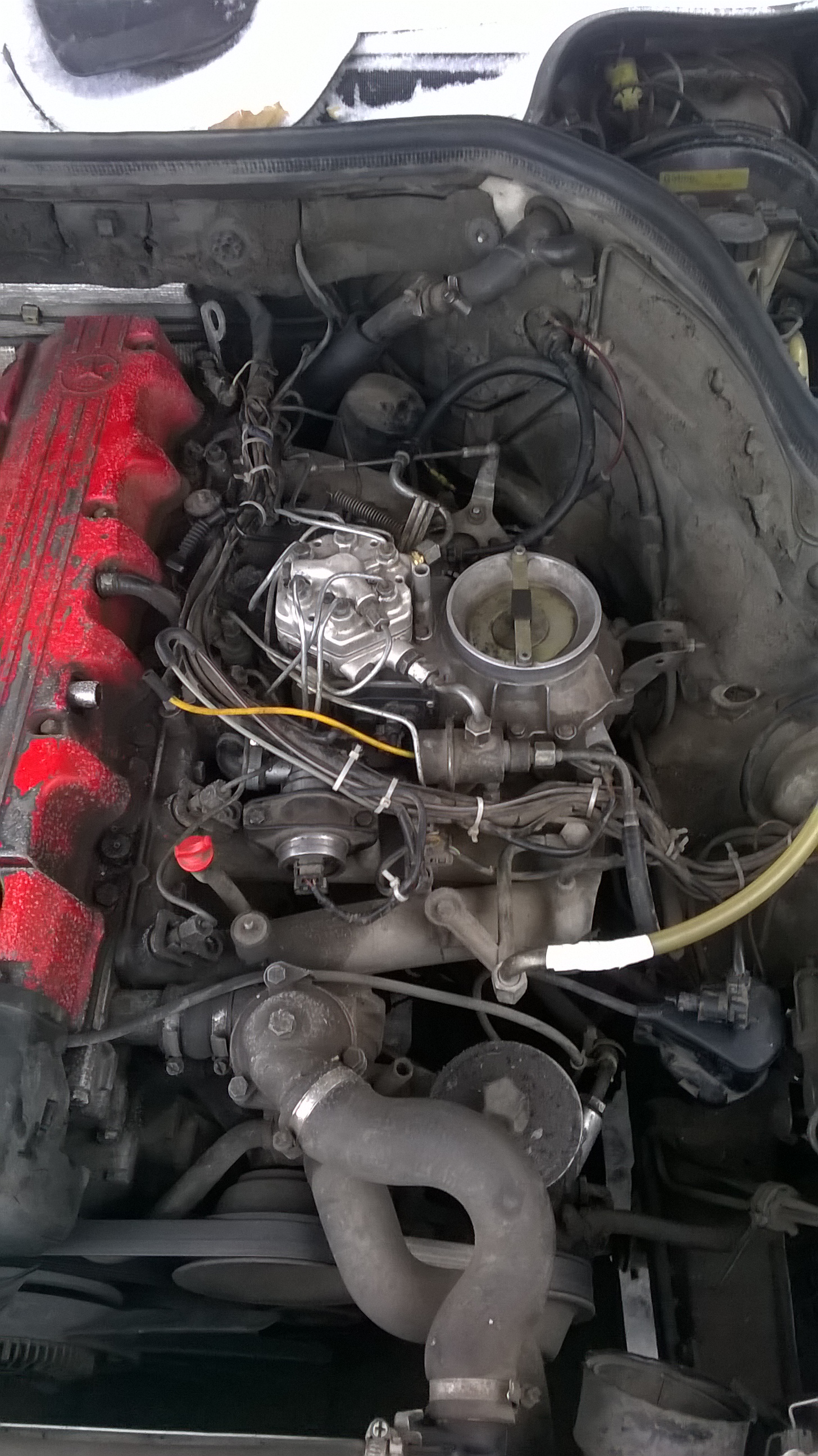

Всем доброго времени суток. Очистителем карбюратора промыл магнитную ловушку. Попробовал, машина завелась пару раз прогазовал, а потом снова заглохла. Сфоткал подкапотное. Датчик, я т ак понял на обратке стоит с желтой трубкой подключается в сапун. Но эта трубочка вытаскивается из него свободно Это нормально? WP_20151222_15_58_48_Pro_1_.jpg WP_20151222_15_58_54_Pro_1_.jpg . Сегодня привезли впускной коллектор с патенциометром, ЭГРД и этим датчиком со 102 двс. Может их переставить для пробы? Внешне одинаковые. Из-за потенциометра может машина не заводиться?

трубочка вставляется в шланг который одевается на сапун.его на фото нет на запуск не влияет
от 102 ничо не встанет.не пытайся
налей немнога бенза на тарелку и попробуй завести
Сообщение отредактировал davidson: 22 December 2015 - 16:25

Давид. да он похоже РСД со 102, под датчиком имеет ввиду
