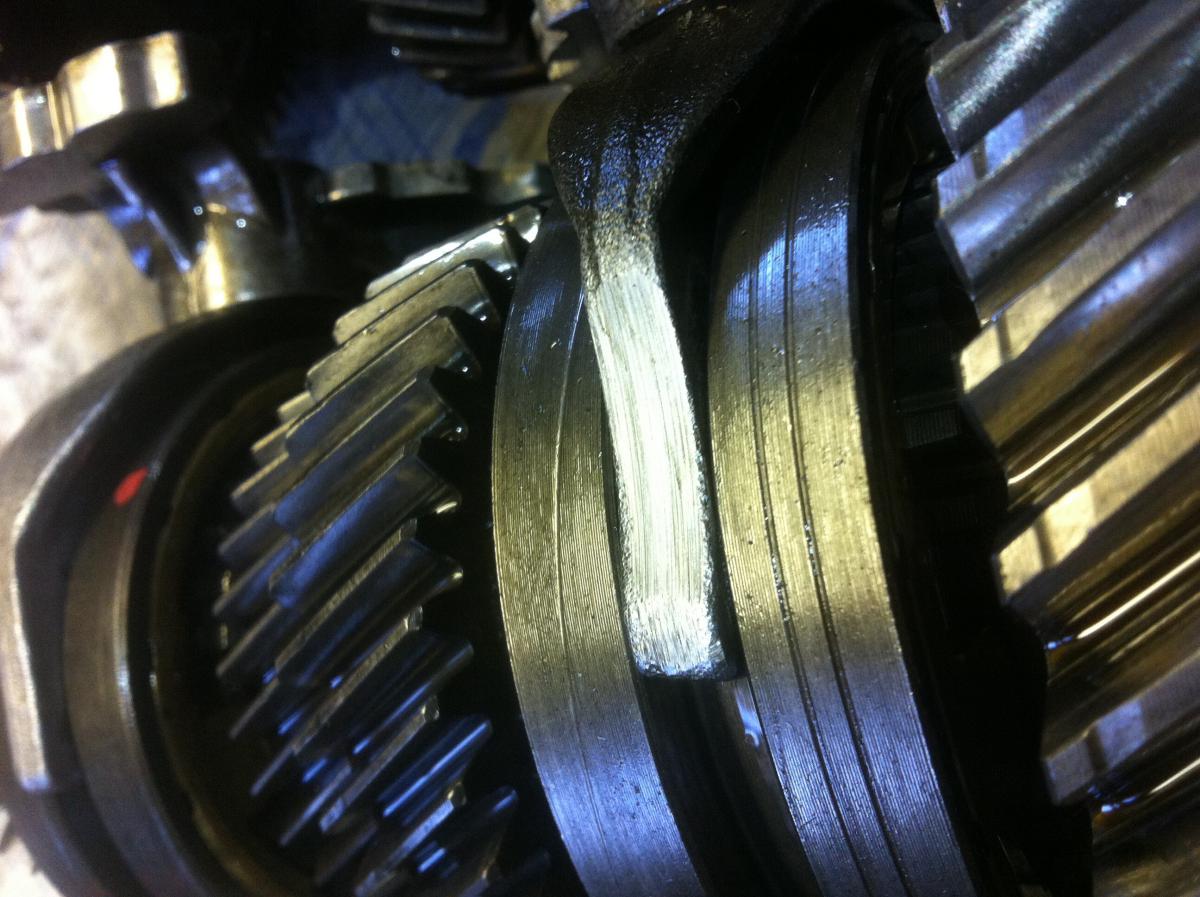

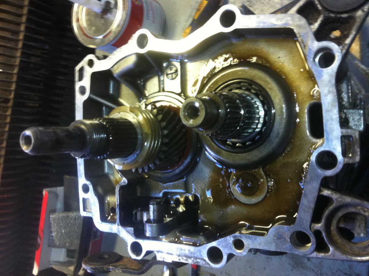

Дошли руки, снял, разобрал, осмотрел. Подшипник промвала в промежуточной крышке на вид, звук качание не вызывает подозрения, вроде с ним все ок. Он под шестеренкой спидометра в промкрышке, если я правильно понял(фото)1.

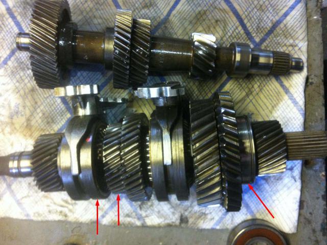

Когда снял обнаружил большой люфт на первичном валу и гул подшипника первяка в передней крышке, подшипник вторичного вала тоже гудел и вообще еле проворачивался. Еще обнаружил на вилке 1-2 передачи притертость (см. Фото 2), откуда она взялась непонятно, на промвалу никаких насечек нет (фото3).
Подскажите выбивание 3-й передачи из-за этих подшипников или надо посмотреть докучи игольчатый 3-й передачи?

Меняй указанные детали на новые и проблема будет решена 100%.
Выемка на вилке 1-2 сделана, чтобы не цепляла за паразитку.
