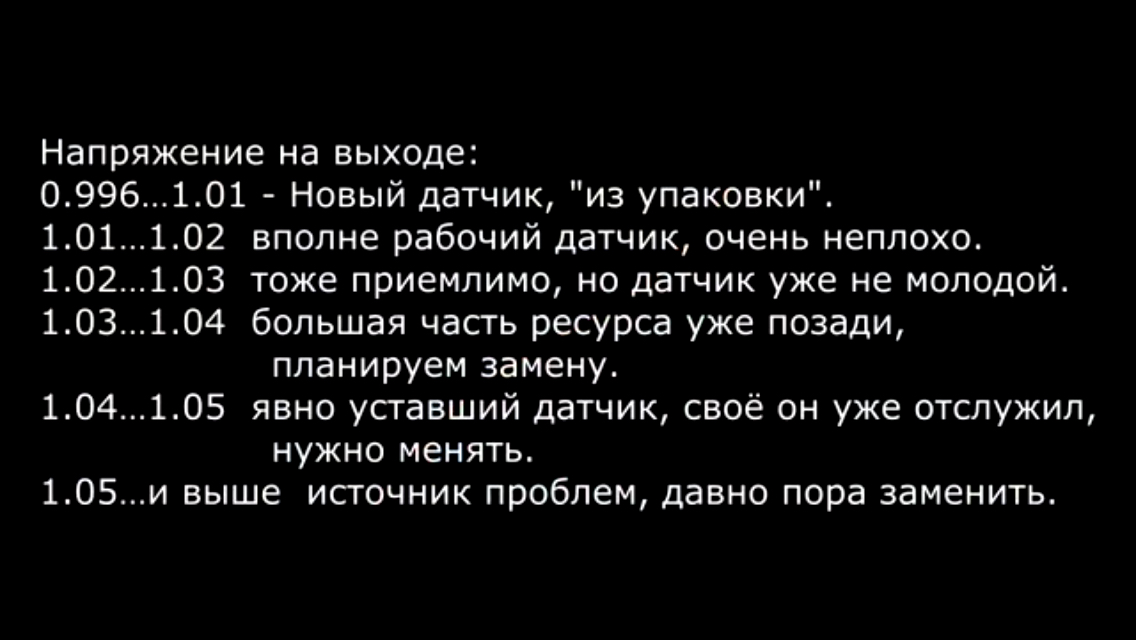

Друзья электрики подскажите,наткнулся на статью как проверить расходомер в режиме покоя,у меня 112 мотор плоская фишка,правильно ли я запитался на крайние выводы слева и справа,показания выдало 1,48 ,и если верить таблице то это много и он не рабочий!Замерил по другому,масса на корпус плюс на крайний вывод,в покое 1,03 на холостых 1,50!

похоже на данные для ваза.
Если верить видео то на бумере 39 аналогичные данные !

1.03 нормально на ХХ там не стоит ровно, поэтому 1.50 это от лукавого... если адаптации в норме, при тапке в пол на отсечке достигает нагрузка 90% то нормальный ДМРВ...
на машине из 3х букв вообще другой расходомер в большинстве случаев. сименс-вдо.
И старуха кажет что все ок с ним,едет отлично но жор появился на холостых пьет как слон вот и начал его подозревать,больше не на что думать!
