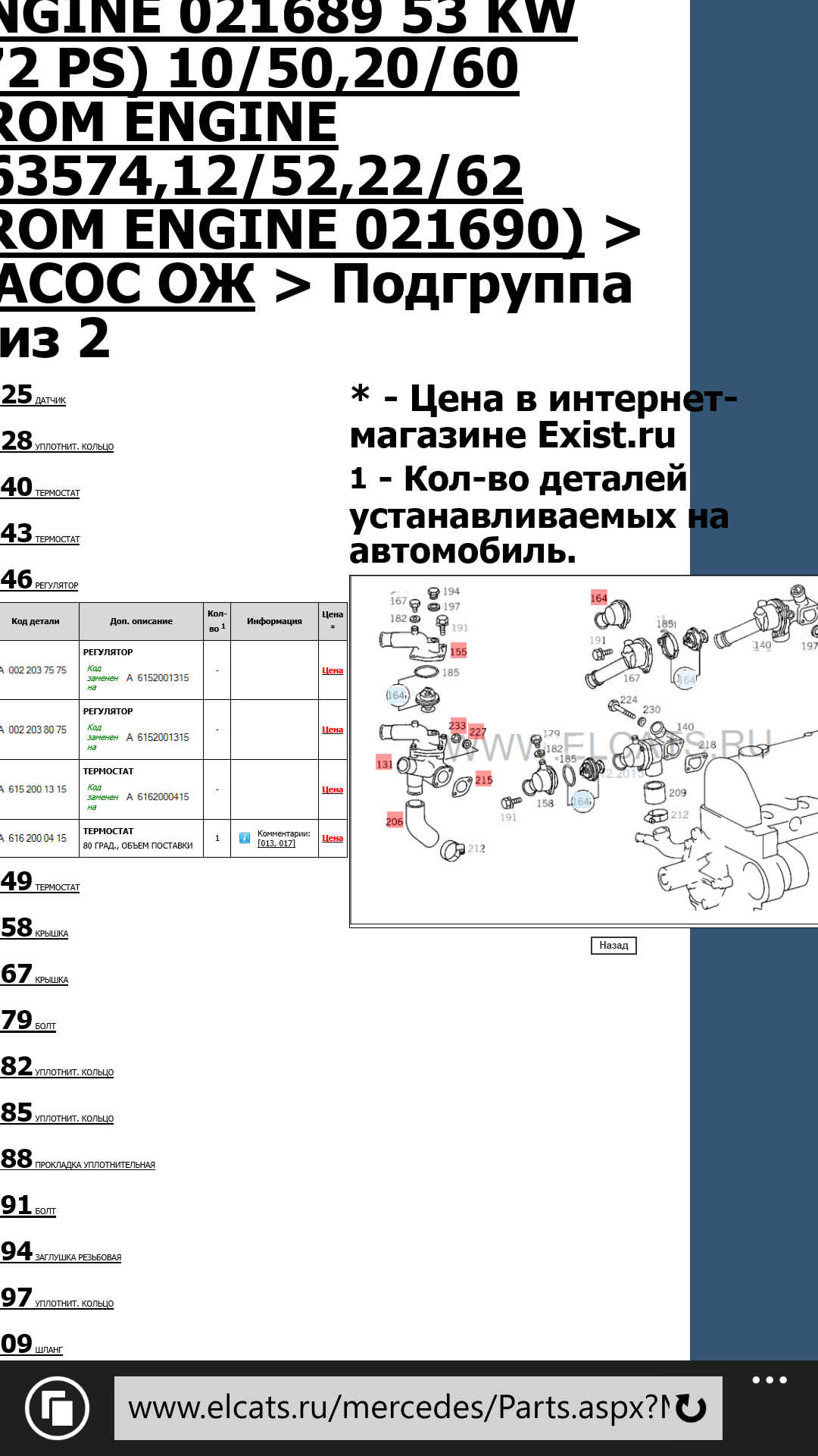

На картинке термостат под номером 164? Там еще какой то вижу, правее который.
164 !
С простым резиновым кольцом - дорестайловый, с кольцом потолще и с дополнительным отростком - рестайловый. Какой надо видно по корпусу.

Да онаж без резьбы) закрутил обратно и все. А вот клапан воздушный оказался перекошен и продувался, думаю через него и ушло все.
Не совсем понял про дорестайл и рестайл. Мне какой подойдет? Машина из подписи. На фотографиях термостат без крышки.
