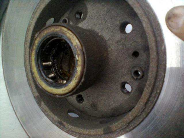

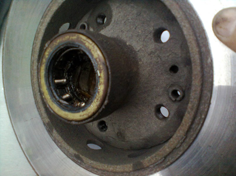

Отправлено 22 December 2015 - 18:11
а то вот как бывает
