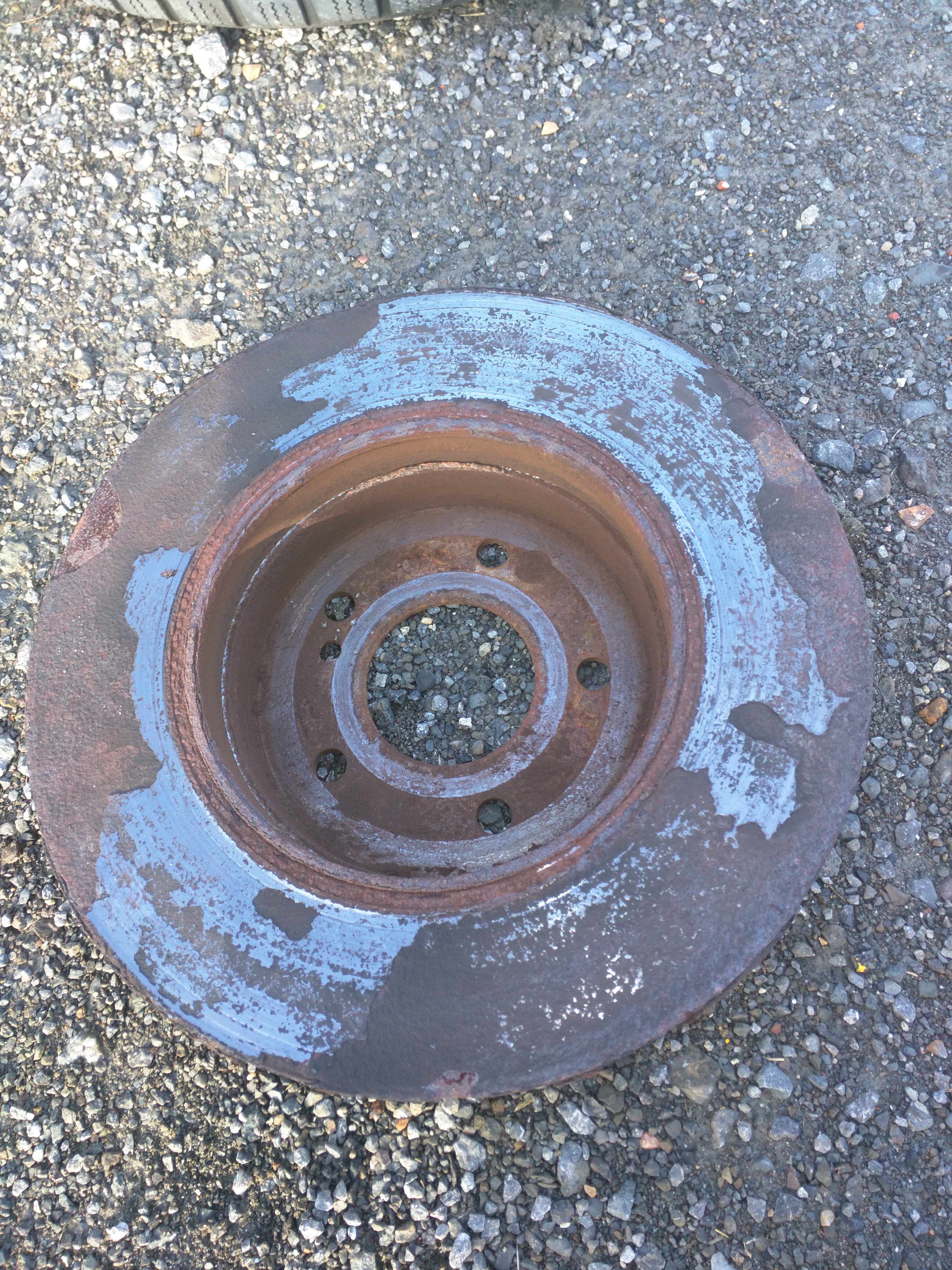

Причина найдена. Развалился задний тормозной диск (а я смотрел и ремонтировал только перед). Так что если кто столкнётся с подобной проблемой, перво наперво проверьте диски как спереди, так и сзади. Да, снимать задние диски желательно съемником.

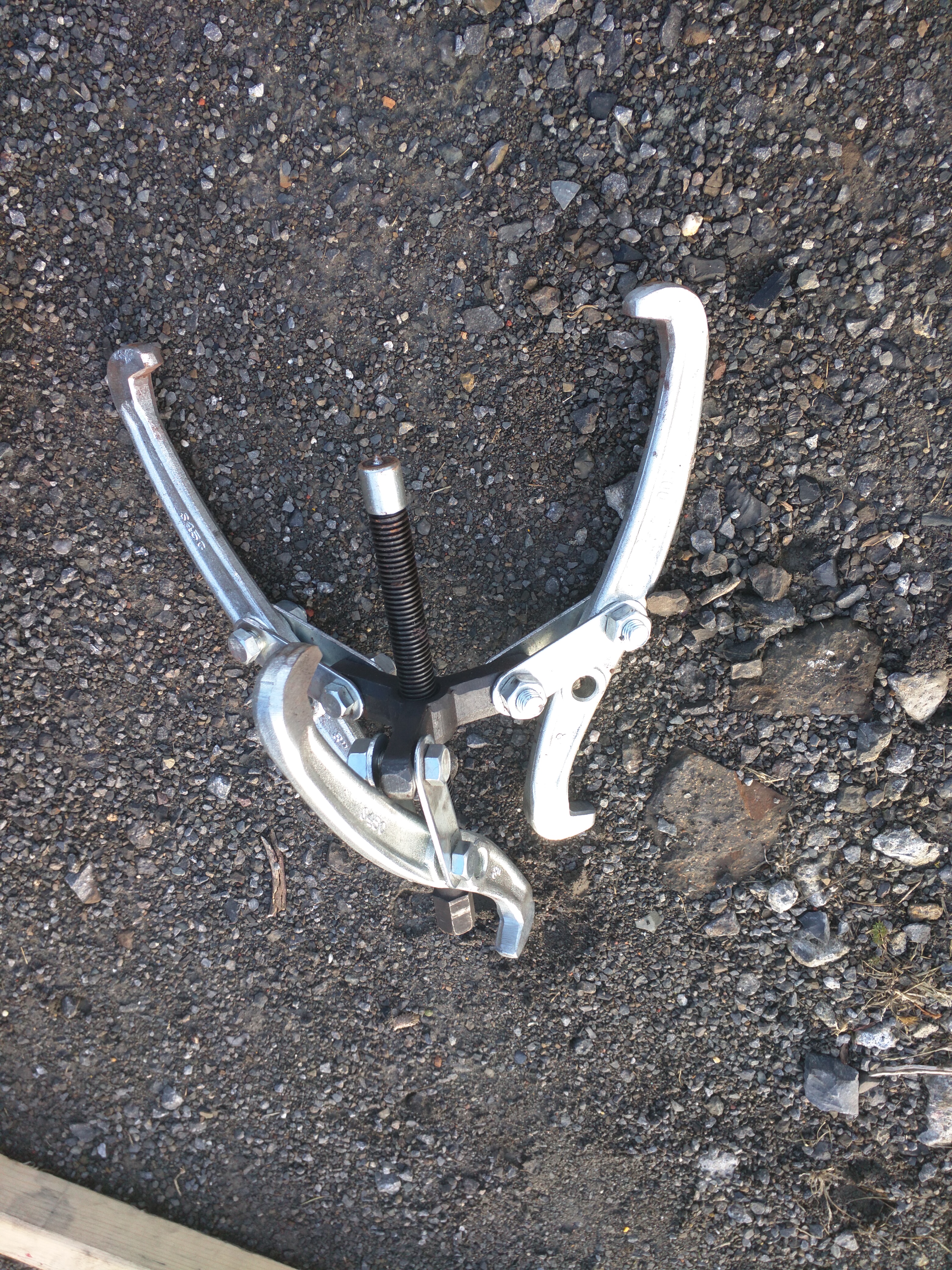

Вот таким съемником я снимал задний тормозной диск

жесть конечно
съемник это потому что там приржавело все капитально уже
диски ржавые уже давно + не работают как надо супорты
все это надо разрабатывать и ставить новое
колодки ручника тоже проверить и отрегулировать заодно
и да, кривые задние тормозные диски тоже дают вибрацию
